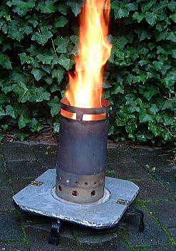

Hallo,
hier ist ein etwas länglicher, aber dennoch packender Bericht fyr Nachbauer. Dieser Mensch hat meinen Ofen vorerfunden!
http://www.explorermagazin.de/kochenuw/outofen.htm
Und hier dann die Verbesserung, auf der nächsten Seite:
http://www.explorermagazin.de/kochenuw/outofen1.htm
Feine Sache!

Noch einer, für bequemes Nachlegen, aus Konserven gebaut:
Wer kann schwedisch?
31020
Jag håller på och labbar och testar principen med ett "Rocket Stove".
Köket består av 1 alt. 2 på varandra stående konservburkar, där det på den undre burken (brännkammaren) sitter en mindre liggande burk som fungerar som kombinerat luft- och vedintag.
Principen är att man lägger lite ris, träspån osv i den undre burken och tänder på. Sedan är det bara att mata in späntade stickor genom "vedintaget" på sidan. Med två stående burkar får man bra drag och det är bara att trycka in de förvärmda och torkade stickorna från sidan allt eftersom de brinner upp inne i "brännkammaren". Och det blir hög värme och går åt förvånansvärt lite bränsle för att t ex koka upp vatten.
Köket är litet, lätt, enkelt och bränslet hittar man i skogen. Sedan är det faktiskt en viss "mysfaktor".

So,ein 5l Weißbierfaßl hab ich schon.Muß nur noch morgen geleert werden,dann ist übermorgen der Ofen fertig zum testlauf(brennen)
Danke Andreas a.d.K.g. und Sepp für die Links.Gibt auf'm Berg an Jagatee
