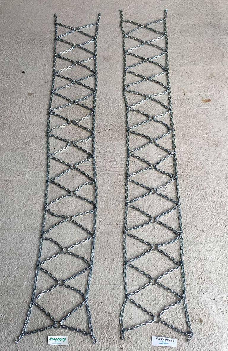

Hallo,
ein italienischer TT-Besucher hat bei Staudachers Ketten bestellt:
bmw gs 1150,
> > > - 1 piece 110/80/19
> > > - 1 piece 150/70/17
Die gelieferten Ketten sind allerdings komplett gleich in Länge, Breite, Spurkreuzanzahl etc.
Ich kann eigentlich kaum glauben dass die vorne UND hinten passen sollen.
Meine Ketten für die SR sind deutlich unterschiedlich (3,50-19 versus 4,00-18). Speziell in der Breite.
Rosi sagt aber das passt so. Sie hätten das an Originalreifen der GS probiert.
Der Italiener sagt: sie habens probiert, passt nicht. Jedenfalls nicht hinten.
Bin gerade am rausfinden ob hinten eventuell ein fetterer (Gelände-) Reifen montiert wurde.
Hat von Euch jemand zufällig für diese Reifendimension passende Staudacherketten und könnte das mal prüfen?
Die vordere passt glaub ich, aber die hintere nicht.
Danke
als Vermittler

Hm, wenn ich micht jetzt nicht verechnet habe, dann sollte die 110er um 53mm länger sein als die 150er.

I wonder if the width CAN possibly be the same for both wheels.
@ Michael: die Ketten können ja in unterschiedlichen Positionen eingehängt werden. 5 cm wäre da eventuell noch ausgleichbar.

Ist aber rein rechnerisch, quasi reine Theorie. Der Praxixversuch steht aus. Aber auf dem
Bild könnte man einen 5cm Unterschied erkennen.
Um wieviel fehlt es ihm denn? Spaßeshalber mal den Umfang messen, die Reifenhersteller tricksen hier ja gewaltig.

I can confirm that both chains are identical in width and length

Yes fit perfectly,
I use Heidenau K60 front and rear mostly,
but have run a Veredestien 165/15 with the same chain on the rear with a specially made wheel
Which has the same rolling diameter as the OE wheel.

Kann mir jemand die tatsächliche Breite und Abrollumfang eines Heidenau K60 M&S in 150/70-17 mitteilen?
Den hat der genannte Italiener drauf und da passt anscheinend die Staudacherkette nicht (zu schmal).
Erstausstattung für die GS gab es wohl mehrere Varianten,
von Metzeler Enduro 4 über Tourance und Tourance EXC bis hin zum Michelin T66X.
Staudachers haben anscheinend auf einen anderen Reifen angepasst, Rosi glaubt auf den Michelin T66X.

Laut Reifenwerke Heidenau:
Im Neuzustand (unmontiert) Breite 151 mm
Im Betrieb (montiert) Breite 166 mm
Abrollumfang 1940 mm
