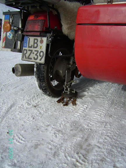

Bei der Betrachtung dieser Dinger fiel mir das Guzzi-Gespann eines Freundes ein. Umgespeicht auf 15 Zoll mit 135/70-15 Autoreifen. Abstand Felgenhorn / Bremszange 4 mm, Abstand Kardan / Reifenflanke 5 mm, Abstand Bremsmomentabstützung / Reifenflanke 5 mm. Da geht keine Kette. Wenn er mit den Blumec - Ketten hinter der Mautschranke nicht weiter kommt, macht das allerdings wenig Sinn. Derzeit verwendete Lösung:
Auf fester Schneedecke tadellos, im tiefen Schnee bisher noch nicht erprobt.
Danke für Eure diesbezüglchen Erfahrungsberichte.

Beitragvon Maybach » So 28 Okt, 2012 21:49
Servus Zündfix,
ich verstehe auf dem letzten Bild nicht so recht, was da der Lösungsvorschlag ist. Mach mich doch mal klug ...
Ist das ein angebauter hydraulischer Wagenheber? Oder ein überdimensionierter Milchaufschäumer?
Ich erkenn es nicht .

:-D Schleuderkette :wink:
Funktioniert auf Schneefahrbahn perfekt. Bei Tiefschnee eher nicht.

Funktionsprinzip:
http://www.youtube.com/watch?v=6QFQu_6r8J8
Milch aufschäumen wird demnächst erprobt, danke für den Tip :grin:
