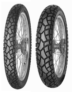

Beitragvon maulwurf » Sa 16 Dez, 2017 20:25
Quelle: Tirendo
motorang hat geschrieben:
maulwurf hat geschrieben:Servus,
hast du schon mal bei Mitas nachgeschaut, die haben einiges an Winterreifen (M+S) im Programm.
http://www.mitas-tyres.com/de/produkte/motorradreifen/
aus der Seitn den Motorradreifenkatalog obaladn und oschaugn.... da is gwis was dabei....
Gruaß Beda
Aber entweder in Rollerdimensionen oder zu stollig für eine Schneekette, darum geht es ja. Steht alles im ersten Beitrag ...
ja ich kann lesen und sehen....
Der Mitas / Sava MC 24 in der Dimension 120/80-18 M+S dürfte dafür gut geeignet sein..

Beitragvon motorang » Sa 16 Dez, 2017 22:17
Ich dachte es geht um Winterreifen?
Sonst würd natürlich auch der Metzeler Enduro 3 120/80 - 18 M/C 62S gehen und viele andere Reifen ... Dunlop Trailmax gäb es in 110/80-18 oder 120/90-18 etc
Im Schnee taugen die halt nix.
Mitas bietet als Winterreifen (Winter Friction Gummimischung und/oder Lamellenprofile halt nur Rollerreifen und Grobstoller an. So weit waren wir schon ...

Beitragvon maulwurf » So 17 Dez, 2017 11:50
motorang hat geschrieben:Ich dachte es geht um Winterreifen?
Andreas, der motoran
Sorry ich war der Annahme es geht um Reifen wo die Schneekette nicht im Profil verschwindet und die von der Gummimischung und Profil für winterlcihe verhältnisse freigeben sind.
In dem Metzeler Enduro 3 (und auch ähnliche Profile) verschwindet die Kette zwichen den Stollen ( hab ich alles schon probiert).
Der Mitas MC 24 ist meines trüben Blickes dafür geeignet, dann bearbeitet man ihn halt mit dem Gilsterhobel, was ich auch immer bei Bedarf mache.
Ich wünsche damit der pasende Gummischuh gefunden wird.

Beitragvon motorang » So 17 Dez, 2017 12:13
Servus, ich will Dir nix am Zeug flicken, vielleicht weißt Du ja mehr als ich - aber das mit den winterlichen Fahrverhältnissen seh ich nicht.
M+S heißt ja nur, dass es ein stolliger Reifen ist, viele normale Crossreifen haben das.
Bei Mitas ist er nicht als Winterreifen gelistet und hat auf dem Profilbild auch nicht den bei Mitas für Wintergummi verwendeten weißen Streifen.
http://www.mitas-moto.com/international ... res/mc-24/
Hast Du den schon im Winter gefahren?
