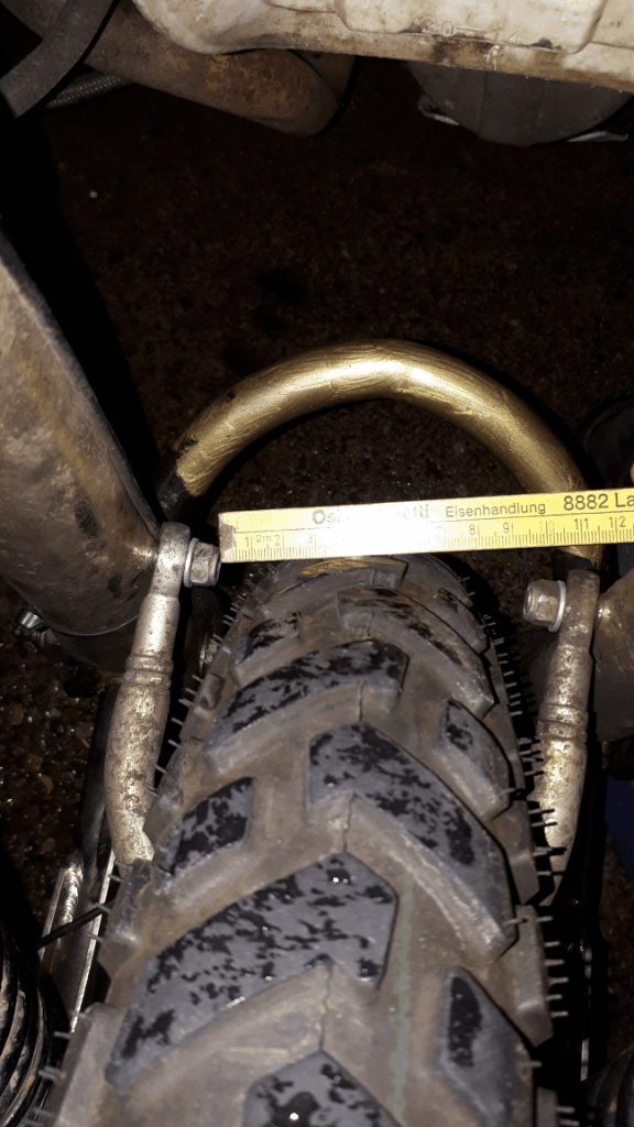

Ich fang mal an :grin:
Luftdruck, ich denk mal um die 2 - 2,5.
Zu viel, oder?
Bremsankerstreben weiter auseinander geht net, hab Foto.
Die Stsudacher sind allererste Sahne, hab ich hinten drauf, aber vorne wird das zu eng.
Der St21 ist auch :smt023
Die Spurfähikeit vorne sollt schon a bisserl vorhanden sein. Bergab vorne blockiert, schiebt die Kiste einfach bei vollem Lenkeinschlag gersdeaus :roll:

Sollte sich aber ausgehen am Vorderreifen eine Staudacherkette.
Re: Reifen Frage
Do 28 Nov, 2019 13:16
Schlumpf-Driver hat geschrieben:Ich fang mal an :grin:
Zu viel, oder?
Moin Wolfgang
Da würde ich nicht lange fackeln und die Annschlagpunkte vorne auf die Holme setzen
Denn seit der Erfindung der rotierenden Feuerfeile gilt die Schweißnaht als lösbare Verbindung :-D
Re: Reifen Frage
Do 28 Nov, 2019 13:32
Bei der Wasp-Gabel wurde hochfestes, aber dennoch recht dünnwandiges Rohr verwendet, in die Schraublöcher wurden Hülsen eingelötet, um ein Zerdrücken der Holme zu verhindern.
ICH würde da weder dranrumflexen noch schweißen...
Edit: ein wenig kann man noch rausholen, wenn man die Schrauben von innen einsetzt und die Unterlegscheiben auf dieser Seite weglässt. So werde ich es jedenfalls bei meiner Gabel tun, aber dort ist es noch enger...

Richy hat geschrieben:Bei der Wasp-Gabel wurde hochfestes, aber dennoch recht dünnwandiges Rohr verwendet, in die Schraublöcher wurden Hülsen eingelötet, um ein Zerdrücken der Holme zu verhindern.
ICH würde da weder dranrumflexen noch schweißen......
hmm
dann müssten die Hülsen ja bis zur Aussenseite gehen
wie wäre es die Ankerstangen aussen anzuschlagen ?
Re: Reifen Frage
Do 28 Nov, 2019 19:44
Aynchel hat geschrieben:hmm
Das tun sie auch. :smt023
Da müsste man dann an den Stoßdämpfern vorbei, bzw. drumrum. Jetzt auch nicht so mega-optimal, in eine Zugstrebe einen Z-Knick einzubauen mit rund 10cm Versatz. :ugly:
Re: Reifen Frage
Do 28 Nov, 2019 20:34
bliebe noch den Zuganker eine Gabel zu verpassen der den Holm beidseitig greift
das müsste man mal in der entsprechenden Ansicht sehen
Re: Reifen Frage
Do 28 Nov, 2019 21:50
Dann hat es aber nurnoch einen Freiheitsgrad, außerdem benötigt man dann eine Achse/Lagerung(die auch wieder Platz benötigt)...
Re: Reifen Frage
Do 28 Nov, 2019 22:17
Burschen, wie viel Platz ist da wirklich. Staudachers bauen schmal.
