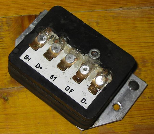

Dabei gesehen dass am Regler wieder ne Kontaktzunge ab war.
Aber ich hab inzwischen eine überarbeitete Version Marke "elendsstabil" gebaut, die bastel ich jetzt noch schnell rein, der Abend ist jung ... :
ALT: die Ungarn haben einfach Kabelschuhe umgeknickt und auf die Platine gelötet. Am Knick brachen die dann bald mal ab:
NEU: Fette Kabel gelegt und gute Bosch-Messingzungen außen ans Gehäuse genietet und verheißklebert (gegen Verdrehen):
Morgen [korrigiere: heute]: Probefahrt !!
