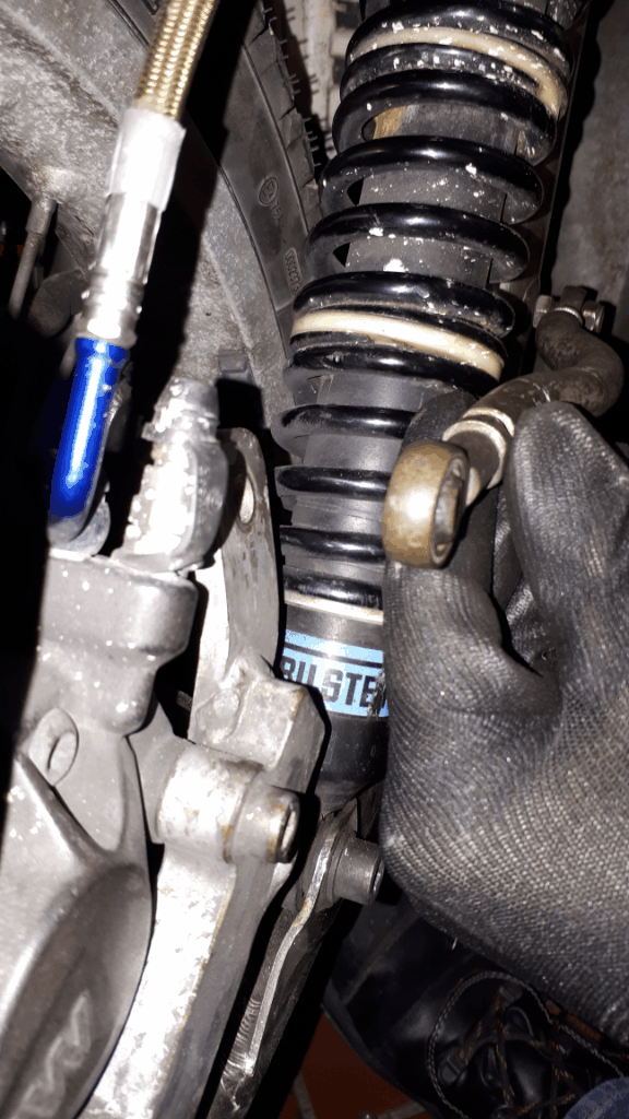

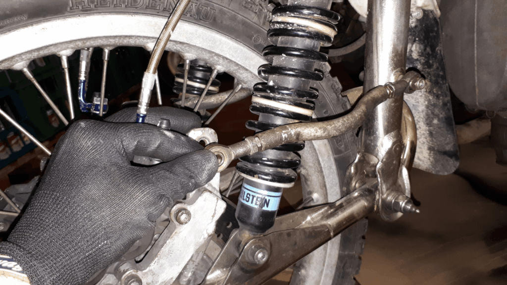

O.k., hab verstanden :floet:
...der Bursche mist morgen nochmal nach :grin:
Ich probier noch das mit der Schraube und der Beilagscheibe aus.
Die Streben aussenrum wird net gehn, da stimmt die Flucht hint und vorn net :gruebel:
Grüßle
Wolfgang

So, hab mal den Zollstock geschwungen :grin:
Beim derzeitigen Zustand, um die 9mm zwischen Schraube bei eingefedertem Reifen.
Is mir zu wenig.
Schraube von innen bringt auch net soviel, ausser ev die vom Andreas angesprochene Senkkopfschraube.
Wenn ich jetzt doch den Anker nach aussen setze, komm ich auf ca 1,7 cm. Genügend würd ich sagen.
Wie lang darf denn die Schraube im Gabelholm sein, damit ich a Stück weiter von der Feder weg komm :gruebel:
Würde eben ne längere nehmen, von innen nach aussen durch, 2 Muttern drauf und dann erst den Anker festschrauben.
Irgendwelche Einwände von den Experten?
Ne dicke Platte aussen an den Bremssattelhalter, so gut nen cm denk ich, und vorne wieder verschrauben.
Geht das so :roll:
Grüßle
Wolfgang

Ich würde von Senkkopfschrauben dringend abraten!
Die Zugstreben sind mit M8 am Holm befestigt, diese sind bereits grenzwertig. Jetzt noch als Senkkopf und das Anzugsmoment sinkt noch weiter...
Und wegen Zugstrebe aussen: diese sollte möglichst in der Bremsscheibenebene befestigt sein, damit die Kräfte auf die ganze Sattelhalterung und -Lagerung nicht zu groß werden. Das Ganze wird dann auf Torsion bzw. Biegung beansprucht.

Kann man diese Strebe nicht aus Flachmaterial und am Ende am Holm als Schelle ausführen, Schrauben außen außen. Man nehme Flachmaterial, Knotenbleche, Flachmaterial als Schellenbügel.

Beitragvon Aynchel » Sa 30 Nov, 2019 13:01
Richy hat geschrieben:Ich würde von Senkkopfschrauben dringend abraten!
Die Zugstreben sind mit M8 am Holm befestigt, diese sind bereits grenzwertig. Jetzt noch als Senkkopf und das Anzugsmoment sinkt noch weiter......
eine M8 8.8 geht bis 10KN mit
das sollte auskömmlich sein
wem das zu wenig ist kann immer noch in der Güte hochgehen

Beitragvon Mister B » Sa 30 Nov, 2019 13:10
Bitte Richys Ratschläge beherzigen!
Flachstahl bring an der Stelle nicht viel Platzmehrung, aber ich würde
da mal zwei 10.9er Schrauben besorgen und dann messen.
Zu Not dann eben vom Kopf etwas abnehmen und mit dem Standardmoment für M8
(21Nm) anziehen.
Kannst ja für einen sogn. Sachverständigen dann wechseln. Oder Du kaufst die
gleich mit Flachen Kopf.
MB

Beitragvon Aynchel » Sa 30 Nov, 2019 17:50
moin Wolfgang
ich würde den Zuganker aussen anschlagen
dazu die Schweißnaht der Haltelasche des Zuganker an der Bremsankerplatte abflexen
und nach aussen hin neu ansetzen bzw eine neue Lasche herstellen
die Schraube im Holm gegen eine Flachkopfschraube tauschen DIN 6912
zB https://www.pegnitz-schrauben.de/50-Stu ... A2-M-8X100
