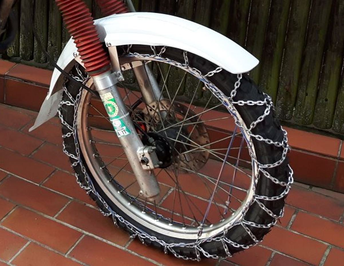

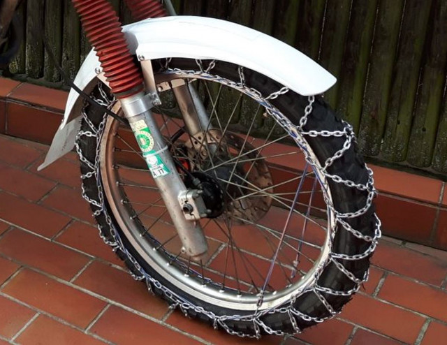

Schlumpf-Driver hat geschrieben:So, hab mal den Zollstock geschwungen :grin:
Beim derzeitigen Zustand, um die 9mm zwischen Schraube bei eingefedertem Reifen.
Is mir zu wenig.
Hab grad mal gemessen:
Meine 2 Jahre alten 21" Staudachers haben 4 verschiedene Glieder:
die gehärteten Spurglieder, Höhe 11 mm
die Verbindungsglieder Spurglieder zur Spannkette: Höhe: 12 mm
die Glieder von der Spannkette: Höhe: 12 mm
das Verschlussglied mit dem die Spannkettenenden verbunden werden: Höhe 14 mm
das kann aber leicht auf ebenfalls 12 mm zusammengebogen werden, ohne das es seine Funktion verliert
Wenn die Kette nicht verwurschtelt aufgebracht ist, kann die Kette theoretisch auf dem Reifen seitlich nicht mehr als maximal die Höhe auftragen. Und wenn sie ordentlich gespannt ist.
Bei mir schaut das so aus:
Die Kette ist rundum mit einem langen Gummiband, das um die Spannkette gewickelt ist, gespannt. Hat sich sehr bewährt, trägt allerdings auch nochmal 6 mm auf.
Zu erkennen ist, dass ich die Kette nicht ganz zentrisch draufgebracht habe, sie eiert. Trotzdem liegen an der Stelle der größten Reifenbreite ausschließlich die Spurglieder an.
Zu erkennen ist auch, dass die Gummiwürschtl/Spannketten Kombination die breiteste Stelle der Kette ist, lässt sich aber denke ich leicht nach innen ziehen, durch zusätzlich viele Quergummis oder ein langes Gummiseil, das die linke und rechte Spannkette zigzag verbindet und gleichzeitig spannt.
Langer Rede kurzer Sinn:
Bei nicht eierndem Vorderrad von idealer Steifigkeit streifen die Kettenglieder ab 12 mm Luft grade nicht mehr.
Vieviel "Sicherheit" braucht man :gruebel:
Der Heidenau K60 Silica 90/90-21 aus 2018 hat auf einer 1,85" breiten DID Felge eine maximale Breite von 85,5 mm von Seitenstoppel aussen zu Seitenstoppel aussen.
Wenn man zwischen den Profilblöcken misst,hat es eine max. Breite von 80 mm.
Könnte man die ganz seitlichen Stoppel abschneiden, gewinnt man seitlich gut 2,5 mm zusätzlich.
Nicht viel, aber im Kombination mit Senkkopf/Flachkopfschrauben genug?
Stoppel abschneiden mit Stanleymesser, gerüchteweise mit Elektrohobel bei sich drehendem Rad.
