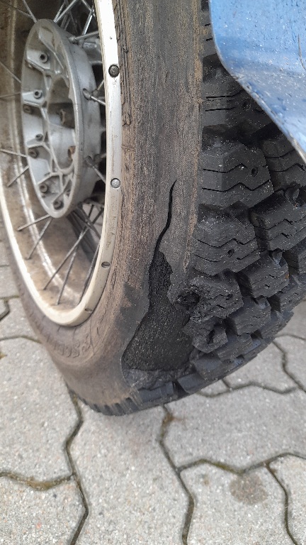

Jetzt hat's mir zum ersten mal so einen "Aufgummierten" zerlegt, hat immer noch 2,2 bar drauf, war ein gutes Stück Autobahn, dafür heute "Wasserkühlung",
so wie das aussieht war nicht das Aufvulkanisieren das Problem, da hat`s den Gummi direkt von der Karkasse gerissen,
oder machen die bei Hofdmann den alten Gummi bis zum Gewebe runter???

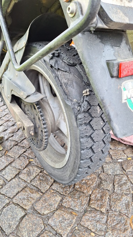

So nen Reifen haben wir auch gerade in Kiel an der Fähre nach Oslo gesehen. Der ist neu gemacht und hat jetzt 600 km weg.
Matthieu

Wie alt war da jeweils der Grundreifen?
Re: Winterreifen
Beitragvon WernerLE » Mi 03 Jan, 2024 12:00
das war ein Heidenau 130/70-17, denke K66 für leichte Maschinen,
Alter sollte nicht über 10 - 12 Jahre sein, vor gut 2 Jahren aufgummiert
WernerLE

Hoffmann sagt maximal 6 Jahre alte Basis...

Verstehe ich nicht, wenn der Basisreifen nicht rissig ist. Der Gummi wird ja eh gebacken. :smt102

Die Immler/Hofdmann werden geklebt.

nicht vulkanisiert???

Das schreibt Hofdmann:
Herzlich Willkommen!
Wir produzieren in unserem Betrieb LLKW, LKW, EM und Traktorreifen im Kaltverfahren in Lizenz der Fa. Bandag. Bandag ist weltweit der größte Lieferant von Materialien und Know-how in diesem Segment und kann auf die Erfahrung von über 3200 Lizenzbetrieben zurückgreifen. Neben der Herstellung und Reparatur von Reifen werden von unseren Fachexperten Runderneuerungen von LKW-, PKW-, Baggerreifen und Reifen für landwirtschaftliche Fahrzeuge durchgeführt. Informieren Sie sich hier über unsere Produkte und Leistungen und interessante aktuelle Angebote. Wir freuen uns auf Sie!

AFAIK beinhaltet eine Runderneuerung einen Vulkanisationsprozess. Ist zwar irgendwie schon ein bisschen wie Kleben, aber doch anders... ;)
