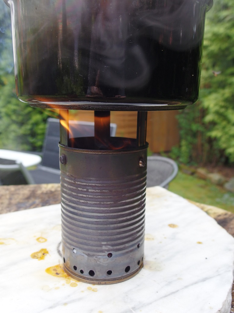

Fernab des beruflichen Gerassels hab ich mir aus therapeutischen Zwecken einen sogenannten "Hobo Stove" gebaut.

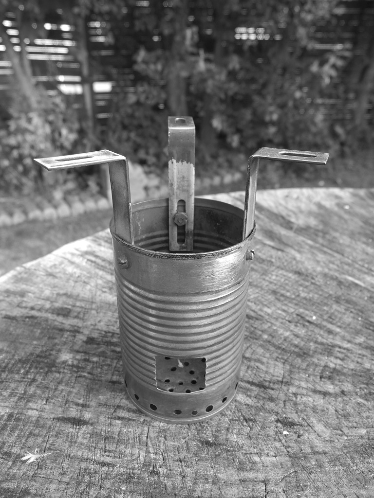

Das Ding zog nicht. Kamineffekt? Kein Gedanke daran, egal wie viele Löcher ich bohrte! Erst, nachdem ich den quadratischen Ausschnit ausschnitt, brannte es so, wie es sollte (Tut es das? Oder ist das Teil vollkommen daneben konstruiert?) Eine Dosenfüllung Hölzchen bringt in ca. 10 Minuten einen knappen Liter Wasser zum Kochen. Mit dem - jetzt nicht mehr so - guten, dünnen Tefal-Topf. Mit Muttis ausrangiertem kleinen Küchentopf braucht es ca. 20 Minuten, bis das Wasser kocht.
Das Problem: Der Topf verrußt nicht nur, nein, er verschmiert! Klebrig-schwarze Schmiere, klebt wie Katzenscheiße unterm Schuh. Egal, welchen Topf ich nehme.
Warum ist das so? Was tun?
EDIT: Wie auf Bild 2 hoffentlich zu erkennen, besitzt das Teil einen gelöcherten "Zwischenboden", auf dem das Holz liegt. Durch die Löcher in der Dose und die im Zwischenboden dachte ich, einen Kamineffekt zu erzielen...

der Abstand zum Topf ist zu groß und anstatt dem viereckigen loch wären kleinere löcher rundherum besser.

Probier mal zu dem quadratischen Loch noch paar kleinere Löcher ringsherum.

Servus, die Schmiere kommt vom Harz. Bei Anzündholz kwasi Serie weil Nadelholz. Probier mal Buche, also richtiges Kaminholz. Dann ist auch die Kochzeit besser.

Den Topf habe ich etwas tiefer und dann wieder etwas höher gelegt und diverse Zusatzlöcher gebohrt. Verwendetes Holz: Kirsche (vor zwei Jahre geschlagen) sowie diverses Gestrüpp, was gerade halt so rumlag.
Unterschiedlichste Formen der Versottung, Verklebung, Verschmierung und Verharzung sind mir nun bekannt, auch wenn´s insgesamt ein klein wenig besser geworden ist! :ugly: Vielleicht ist das Gerät einfach auch insgesamt zu winzig...
