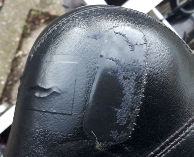

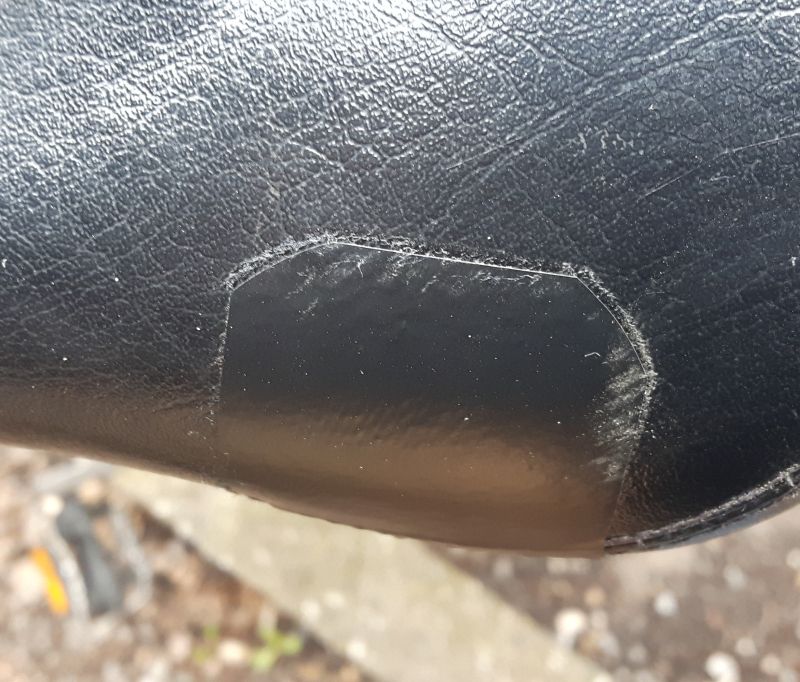

Beitragvon motorang » Di 07 Mär, 2017 11:49
Boscho hat geschrieben:Ich trau mich zu wetten, dass das Luisenbandl stinknormales Isolierband ist; das bekäme ich dann in vermutlich gleicher Qualität woanders um die Hälfte. :wink:
verloren!
Habe folgenden Test zur Eignung als Sitzbankflicken gemacht, weil ich am Radl einen Riss im Kunststoffbezug des Sattels vom Zur-Arbeit-Fahr-Tretfahrrad hatte.
1) Reparatur des Risses mit Louis Sitzbank-Reparaturtape in zwei Lagen.
https://www.louis.at/artikel/spezial-kl ... r=10032087
2) Beklebung des Sattels mit TESA Isolierband schwarz, breit.
3) Beklebung des Sattels mit D-Tack "TACOBLACK" Dampfsperrband schwarz (hatte ich vom Werner bekommen).
Nach einem Tag und etwa 12 km Radelei ergibt sich folgendes Bild:
Links der geflickte Riss. Das Sitzbank-Reparaturtape hält, schmiert nicht, ist wie vorhin aufgeklebt.
Rechts das Dampfsperrband: Es zieht sich zusammen und legt die Kleberschicht frei, die schmiert, der Kleber verteilt sich beim Fahren auf der Hose und dem Flicken. Die weißen Fäden sind von der Gewebeverstärkung, die in den Kleber eingebettet ist.
Dann noch das TESA Isolierband: Besser als das Dampfsperrband, aber schlechter als das Sitzbank-Reparaturtape: auch hier Kleberänder und beginnende Schmiererei.
Ob das bei dem ALFA-Band, das Ihr da bestellt, besser ist, weiß ich nicht. Und ob es beim ursprünglich empfohlenen WIGLUV black besser ist, weiß ich auch nicht.
