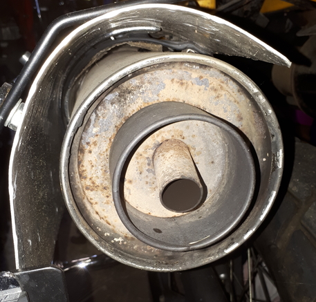

Mal kurz rangehalten. Solide Schlosserarbeit ...
Der Schmodder auf dem Sebring war mal ein Halteriemen. Ging ganz schnell :ugly:
Abstandshalter Weichgepäck.JPG (145.1 KiB) 5685-mal betrachtet

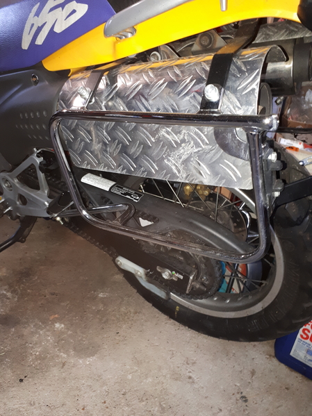

Beitragvon heiligekuh79 » Sa 23 Mai, 2020 13:03
hallo markus,
an der slr habe ich zwei 1,5 mm alu- riffelbleche. die hatte ich zufällig genau passend noch vorrätig. ein karosseriebauer hat sie mir mit einer maschine gebogen.
die bleche werden außen nur leicht lauwarm. weil sie mir auch optisch besser gefielen als die original-abdeckungen, habe ich sie dran gelassen, als ich endlich passende kofferträger für die slr fand.
ich habe dir zwei fotos mit dem handy geschickt. ich kann immer noch keine bilder hier rein stellen :oops:
wenn du die bilder hier rein stellen möchtest, würde ich mich drüber freuen.
gruß
regina

Beitragvon Straßenschrauber » Sa 23 Mai, 2020 20:23
Der Seitendeckel bei der XT600 43f hat serienmäßig einen Abstandshalter, einen Gummipuffer.
Bei Belastung kommt der an den Auspuff.
Auf die Gummipuffer-Halterung klemm ich ein dünnes Edelstahlrohrstück, et voilá.
Muß nur noch ein passendes Stück auftreiben, Innendurchmesser ab 23mm.
Und mir überlegen, wie das Ende von dem Rohrstück aussehen soll, damit der Auspuff nicht zerkratzt werden kann. :gruebel:
Vielleicht ist die Idee auch nicht so gut, dann bleibt's bei einem Stück Edelstahlblech, mit einer Edelstahl-Schlauchschelle am Auspuff festgemacht.
Beiträge: 8453

Beitragvon heiligekuh79 » So 24 Mai, 2020 06:51
ich liebe nun mal alu-riffelblech :-D
mit satteltaschen bin ich zwei touren mit der slr gefahren, jeweils 4 wochen, mitte august bis mitte september. in griechenland war es heiß, in andalusien und marokko sehr heiß. die bleche wurden nur leicht lauwarm.
auf dem foto sieht man es nicht, aber zwischen der gelochten plastikabdeckung und dem riffelblech ist ein spalt von ca 2 cm. dort ist der auspuff noch schmaler. das riffelblech beginnt erst dort, wo der auspuff seinen vollen umfang hat und steht ca 1 cm nach außen ab. da kann reichlich luft durch.
mir war es wichtig, für die taschen eine volle auflagefläche zu haben, an die keine heiße luft vom auspuff strömen kann. eine gitterkonstruktion finde ich bedenklich, weil das heiße metall sich in die taschen drücken kann, die sich dann möglicherweise verformen und trotzdem an den auspuff kommen, etwa so, als ob man einen kronkorken auf ein stück wachs legt. möglicherweise hilft ja auch die riffelung noch ganz minimal. mini-kühlrippen kwasi.
der kofferträger kam erst später. ich habe zwei 30 liter hepco&becker junior koffer dafür. die 40 liter koffer waren mir zu breit.
der rechte koffer hat bei dem unfall mit der slr im oktober 19 zum glück auch verhindert, daß mein rechtes bein unter dem motorrad zerquetscht wurde. am koffer sieht man kaum spuren.
Beiträge: 4705
