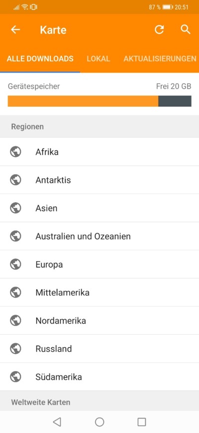

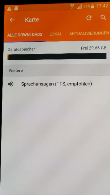

So, und nun zur eigentlichen Frage. Ich habe noch ein altes Samsung S5 und möchte hier gerne mal das Osmand testen. habe mir probehalber die Software auf mein Huawei Mate 20 pro gezogen, alles wunderbar. Das möchte ich aber nicht nehmen, da es auch ein Firmenhandy ist. Wenn das S5, mein eigenes kaputtgeschüttelt wird, ist das weniger schlimm.
Das Mate 20 läuft mit Android V10, das S5 mit Android V6.0.1. Mit dem Huawei konnte ich die Karten laden, mit dem S5 klappt das leider nicht. Nun dachte ich, vielleicht liegt es am Speicher und habe noch eine 32 Gbty eingelegt. Dann Osmand auf die Karte verschoben. Soweit, so gut. Leider kann ich trotzdem keine Karten laden, sie werden mir einfach nicht angezeigt. Nun bin ich mit meinem Latein am Ende und hoffe, ihr könnt mir helfen.
Zur Veranschaulichung noch zwei Bilder von der Ansicht/dem Menü wo normalerweise die Karten zur Verfügung stehen.

Das klappt auch mit dem Mate 20, mit dem S5 bekomme ich nicht eine einzige angezeigt.
Die Bilder sind beide aus dem Menü, beim S5 ist das Fenster leer.
Ich bin bei beiden Handys genau gleich vorgegangen.

Ah jetzt versteh ich. Die Regionen werden nicht angezeigt beim Samsung.
Ist das die Plus-Version oder die normale?
Die normale hat beschränkte Downloads. Eventuell sind die aufgebraucht?
Hast Du auf beiden Telefonen mit dem gleichen Google-Konto runtergeladen? Oder woher?
Ist das jeweils die aktuelle Version der App?
Schon mal die App neu installiert?

Nun hab ich gestern noch aus den Tiefen des Schrankes ein Samsung S3 hervor gekramt. Gleiche Android Version wie das S5. Also erstmal eine gefühlte Ewigkeit den Akku geladen.
Wieder über F-Droid das Osmand+ installiert. Dauert halt alles etwas länger.
Das Programm gestartet und siehe da, alle Karten verfügbar.
Die Handys versuchen ja erstmal alle Downloads und Installationen, die nicht von Google kommen, zu unterbinden. Das muss man halt bestätigen, dann funktioniert es.
Alle Sicherheitseinstellungen der beiden Samsungs verglichen. Ich finde keinen Unterschied.
Habe auf dem S5 nochmal alles runter geworfen und neu installiert, nix, keine Karten vorhanden.
Irgendwie blöd, denn ich würde lieber das S5 nehmen, da größer und schneller.
