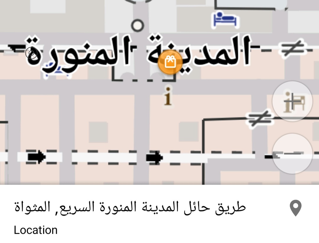

Habe gerade gesehen es gibt eine TET Türkei-Route und mich etwas mit der arabischen Gegend gespielt.
Ein Problem.
Ich kann mit den OSMAND Karten dort nix anfangen, weil (für mich) nicht lesbar.
Kennt jemand eine Möglichkeit die Sprachen auf den Karten umzustellen?
____________________
Signatur
Beiträge: 1140
Wohnort: Tobelbad
Re: OsmAnd+ Android App
Beitragvon motorang » Fr 04 Mär, 2022 10:34
Hamburgermenü - Kartendarstellung - Beschriftungssprache
Beitragvon Wauschi » Fr 04 Mär, 2022 11:22
SUPER, wie einfach!
Ich habe den Punkt nicht gefunden.
Jetzt habe ich wieder freude :-)
DANKE,
Mario

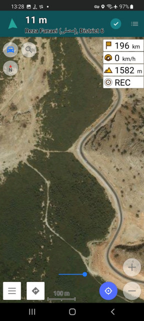

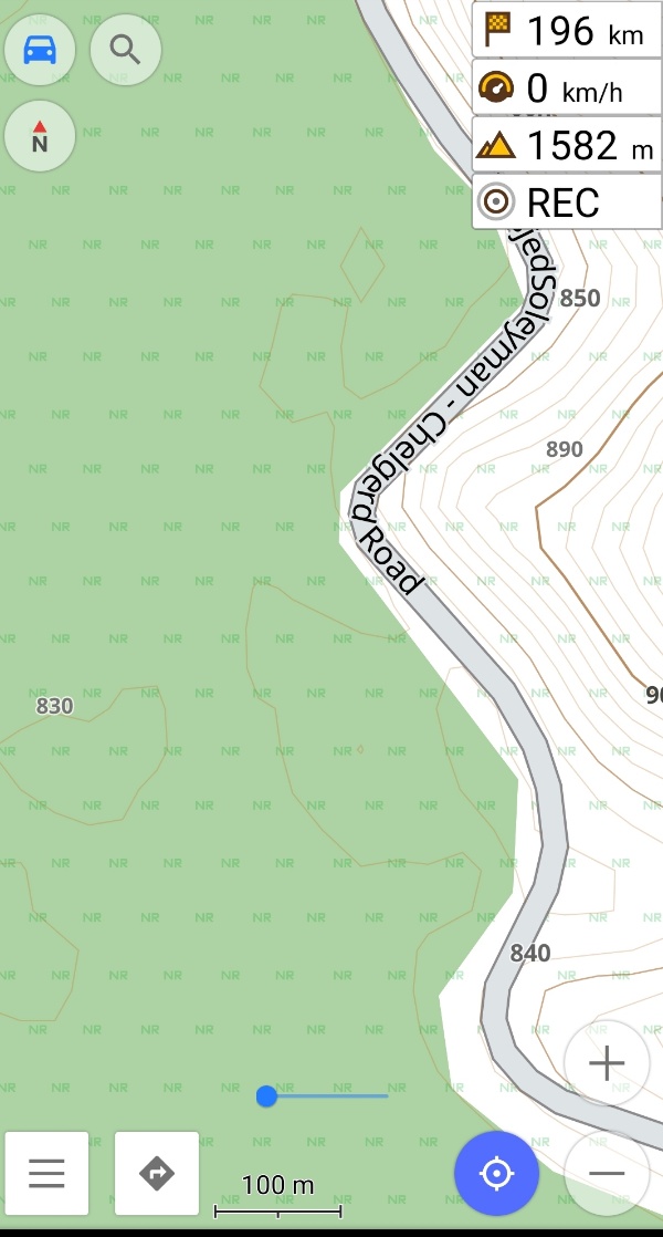

Beitragvon Wauschi » Fr 22 Apr, 2022 10:13
Habe gerade ein für mich neues und hilfreiches Feature getestet.
Obwohl openstreetmap fast jeden Weg eingezeichnet hat, gibt es doch Weg die fehlen.
Aktiviert man das Plugin Online Maps und aktiviert man zusätzlich Overlay, kann man u.a. die Karte Microsoft Earth anzeigen.
Das Beispiel unten klärt die Frage: Gibt es im Wald eine Camping Möglichkeit.
Laut openstreetmap gibt es keinen Weg.
Das 50% bzw 100% Overlay mit Microsoft Earth zeigt nicht nur Wege, sondern auch eine schöne Lichtung.
Gruß Wauschi

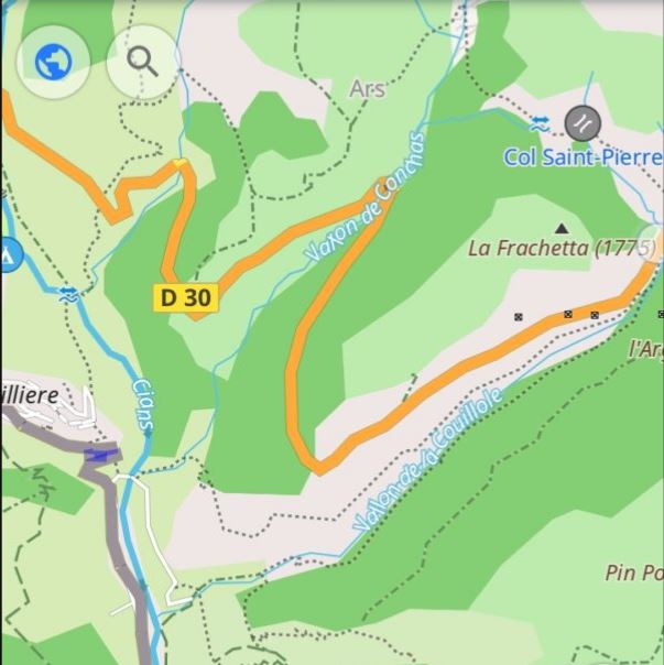

  1. Ich schalte das Telefon in den Flugzeugmodus. Also kann OsmAnd keine Karten aus dem Netz laden.
    Osmand zeigt komplett Frankreich, einige Bereiche sind grün hinterlegt.
    Das sind die Gebiete, für die bereits Vektorkarten aufs Telefon geladen wurden.
  2. Ich zeige in Osmand in der Kartenverwaltung, welche das sind:
    Auvergne-Rhone-Alpen, Okzitanien, Provence-Alpes Cote d'Azur.
  3. Ich rufe die Einstellungen auf und stelle unter Karte konfigurieren die Kartenquelle auf ebendiese Offline-Vektorkarten.
    Dann gehe ich zurück zur Karte und zoome in die Gegend von Monaco.
    Alles wie immer, die Vektorkarte wird angezeigt, Straßen, Häusersymbole, Nummern.

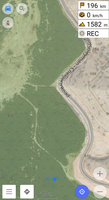

  4. Ich gehe wieder in die Einstellungen, Karte konfigurieren, und aktiviere den Punkt Underlay-Karte
    (dazu muss unter "Erweiterungen" die Erweiterung "Onlinekarten" eingeschaltet sein - wegen des Dateiformats das sonst nicht gelesen wird. Osmand greift dann auf den temporären Speicher für Onlinekarten zu, wo man aber eben auch selber angelegte "Onlinekarten" ablegen kann, vor der Reise.

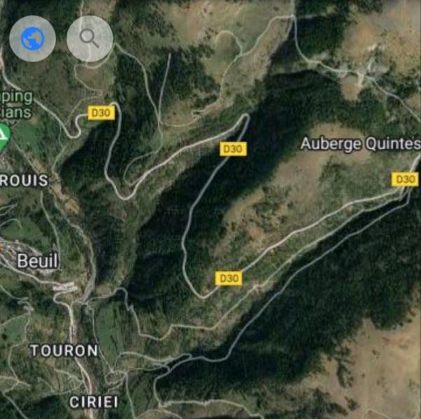

  5. Ich wähle aus den angebotenen Karten die Karte france_s3_8-16_googlehybrid. Die Bezeichnung hab ich mir ausgedacht, es ist eine Frankreichkarte, und zwar die dritte Karte des Südens von Frankreich, mit Zoomlevel von 8 bis 16, und die zugrunde liegende Karte ist Google Hybrid, also Satellitenbild plus drübergelegte POI.
  6. Die Kartenansicht schaut jetzt anders aus, ein Schieber erlaubt es mir die Vektorkarte mehr oder weniger transparent zu machen, damit ich die darunter liegende Satellitenkarte sehen kann. Durch die unbelegten Flächen der Vektorkarte scheint allerdings immer die Unterlage (Satellitenkarte) durch. Weil wo die Vektorkarte kein Objekt hat wie ein Haus oder eine Straße, da ist sie durchsichtig. Das stört.
  7. Ich gehe nochmals in die Einstellungen und schalte die Option "Flächen anzeigen" ein. Damit entfällt diese Durchsichtigkeit.
  8. Wieder in der Kartenansicht kann ich mit dem Schieber aussuchen, wieviel Vektorkarte und wieviel Satellitenkarte angezeigt wird.
  9. Ich zoome weiter hinein, etwa bei Anzeige [200m] kommen im Satellitenbild keine weiteren Details zum Vorschein, es wird nur noch vergrößert und wird gröber. Auf diesem Level sieht man aber schon einzelne Häuser, Wege, Lichtungen und viele interessante POIs wie Denkmäler etc. Will man daheim ein weiteres Zoomlevel herunterladen, verdoppelt sich so in etwa die Dateigröße ...

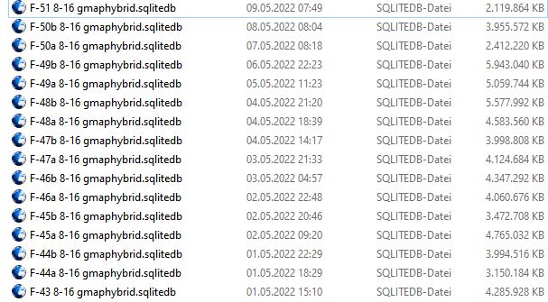

Das sind die drei erzeugten Dateien die ich aufs Android-Telefon kopiert habe:

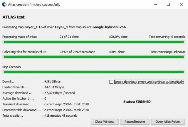

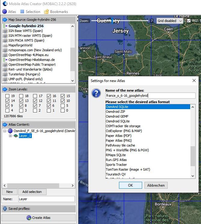

Neuen Atlas in MOBAC anlegen:

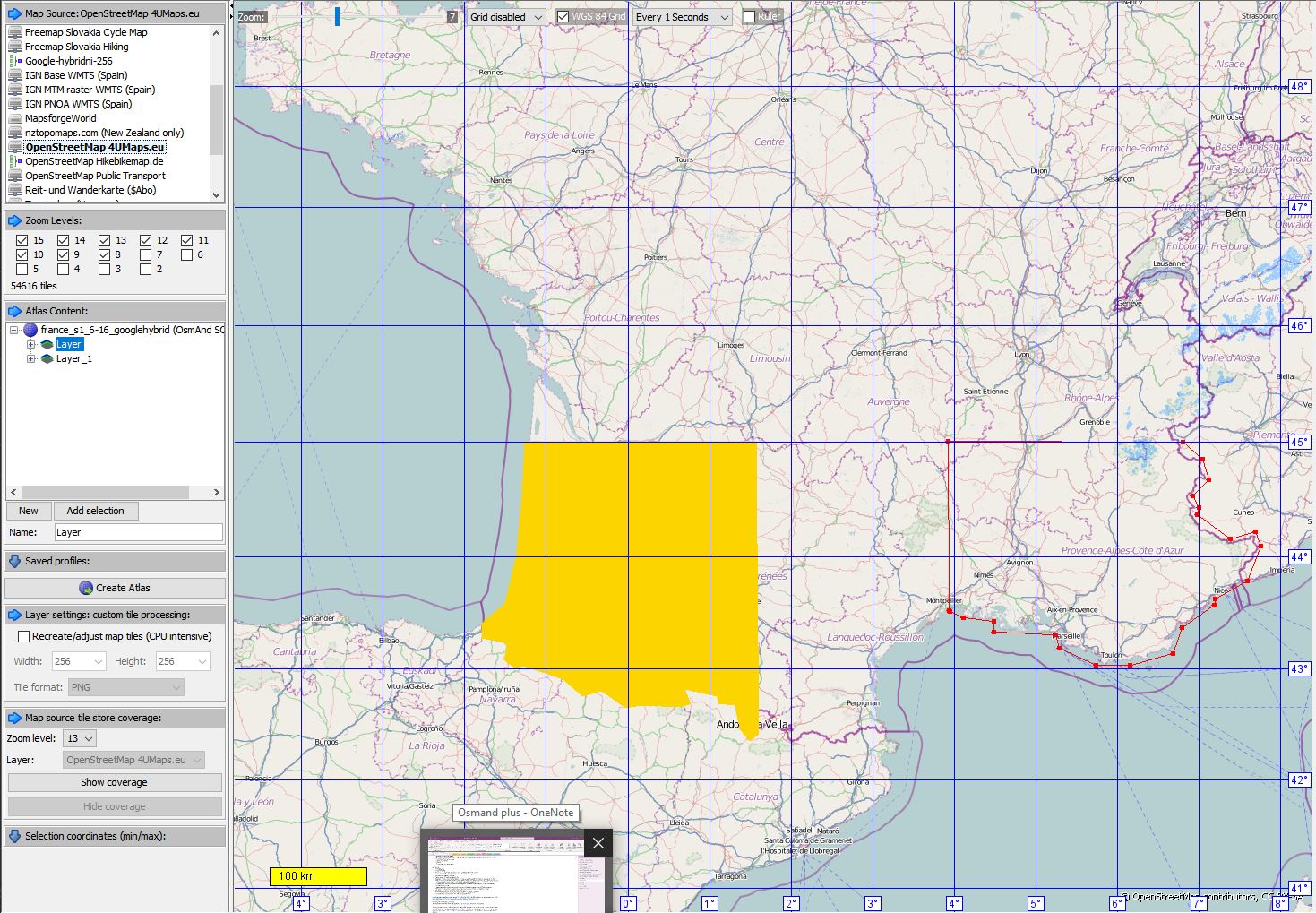

Gewünschtes Gebiet mit der Maus markieren, hier sieht man links (gelb) den vorigen Atlas s1, rechts (rote Linie) den neuen Atlas s3, in der Mitte dazwischen wäre dann halt Südfrankrteich Mitte, also s2. Aufteilen muss mans, weil es eine Größenbeschränkung für so ein Gebiet gibt und MOBAC sonst meckert.
Und dann werkelt MOBAC halt, ein paar Stunden pro Atlas, je nachdem wieviel Kacheln schon vorhanden sind und wieviele er noch runterladen muss, und natürlich wie groß/detailliert der Atlas werden soll:

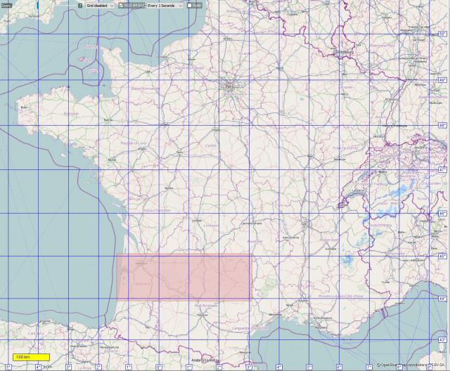

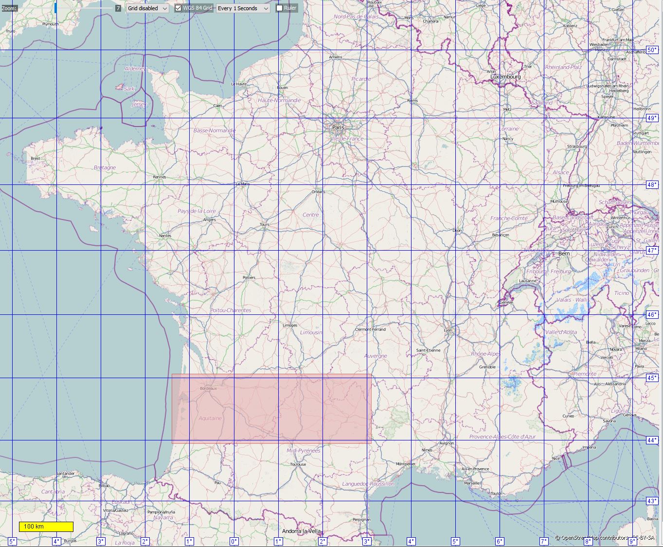

Ich hab mir jetzt einen Workflow zurechtgelegt der recht gut funktioniert.
Gespeichert wird als sqlite-Datenbank, damit kann ich das Abschnittsweise verwalten und die Teile in wenigen Dateien aufs Handy übertragen, die ich brauche. Speichert man das hingegen als tiles bekommt man unübersichtliche Daten und eine unheimliche Anzahl an Einzeldateien, da dauert die Kopiererei absolut EWIG.
Auf Höhe Mitteleuropa kann man mit MOBAC gut ein Rechteck mit 4 Breitengraden Breite und einem Längengrad Höhe zu einem Atlas verarbeiten. Mit Auswahl per Polygon an der Grenze kommt man dann mit zwei Dateien in der Breite aus (weniger Daten).
Ich hab das so nebenher in knapp 10 Tagen geschafft, weil die Runterladerei und Generiererei dauert jedesmal ein paar Stunden.
Mein Luftbild von Frankreich besteht aus 18 Karten zu je (im Schnitt) 4 GB, die größte Datei hat 6 GB.
Wenn die Speicherkarte exFat formatiert ist geht das, mit FAT32 nicht (4 GB Größenbeschränkung). Und man braucht eine schnelle und große Speicherkarte ... gesamt Frankreich passt gerade noch so auf einen 64GB-Speicher.
In dieser Auflösung (Vergleich offline Vektorkarte und Luftbild):
Mein Kartengitter schaut so aus:
51
50a 50b
49a 49b
48a 48b
47a 47b
46a 46b
45a 45b
44a 44b
43
Die Benennung orientiert sich am linken oberen Punkt der Karte = dortiger Breitengrad,
und dann von links beginnend abc ...
Also Westfrankreich ist jeweils Karte a, Ostfrankreich Karte b
Beispiel 45a (klicken für volle Größe):
