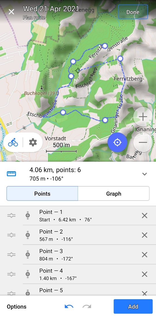

Beitragvon Wauschi » Mi 21 Apr, 2021 09:33
Du hast mich auf die Idee gebracht das Routing direkt mit OSMAND zu probieren.
Wow, das geht fein!!!
Jetzt habe ich noch mehr Freude mit der App.
