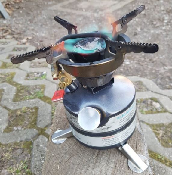

Der Toni hat den Kocher am Tauerntreffen quasi weggeworfen und ich hab ihn gefangen :D
Der Kocher baute keinen Druck auf. Pumpe hatte Toni schon zerlegt und keinen Fehler gefunden, dann am Weg zum TT einen MSR-Kocher gekauft als Ersatz.
Jetzt gefällt mir der kleine Schreihals schon länger ... ist ein Geräuschbrenner, vom Formfaktor ähnlich dem Coleman Feather 442 mit seinen Klappfüßen, der wieder verblüffende Ähnlichkeit zum amerikanischen Rogers M-1950 Armeekocher aufweist ... hier mein Rogers:
Der Mister B hat so einen Fox-Kocher:

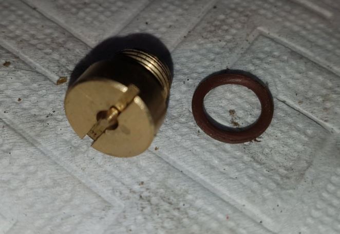

Ich hab zuerst das Pumpenbodenventil ausgebaut. Ging mit einem großen Schraubenzieher:
Der O-Ring der den Sitz dichtet war OK. Das Ventil funktionierte - man kann den rausstehenden Ventilkolben im Schlitz erkennen, und mit dem Schraubenzieher reindrücken. Drucklufttest auch zufriedenstellend.
Noch schnell das Gewinde messen falls mal Ersatz gebraucht wird, weil das Ding schein einwegmäßig verpresst zu sein - M11x1 oh mei ...

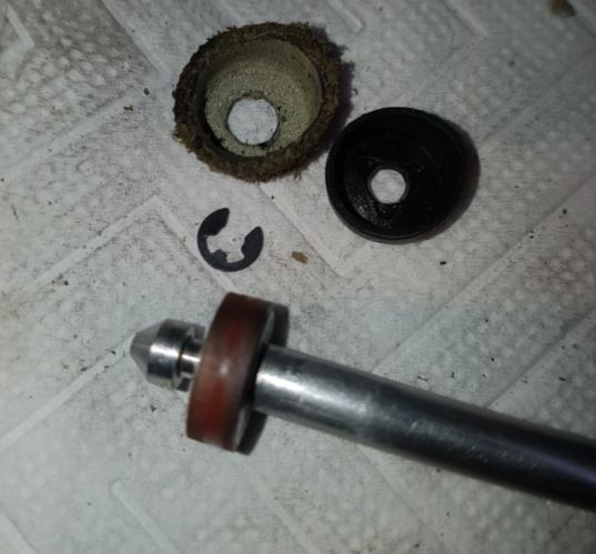

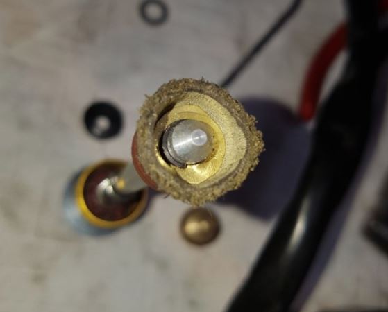

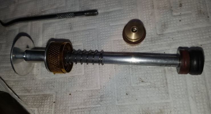

Dann die Kolbendichtung der Pumpe. Eine Gummi-Topfdichtung die einfach auf die Stange gesteckt wird und in einer Vertiefung hält. Darüber zum zentrieren eine Fiberscheibe mit 13,3 mm. Hm.
Der Pumpenschacht hat 14 mm. Das kommt mir bekannt vor, hatte ich doch erst neulich einen Schwung Pumpenleder für Phoebuskocher angefertigt :D
Nach etwas Gebastel und Anfertigen einer Messingscheibe mit 0,2 mm war noch genug Platz für einen Sicherungsclip in der Nut:
Und was soll ich sagen - brennt wieder wie der Teufel!
Der bessere Juwel quasi - geräuschvoll aber mit größerem Tank und Pumpe. Leider hat er keine schlaue Düsenreinigung, nur ein Werkzeug zum Düse ausbauen und eine Nadel ...
