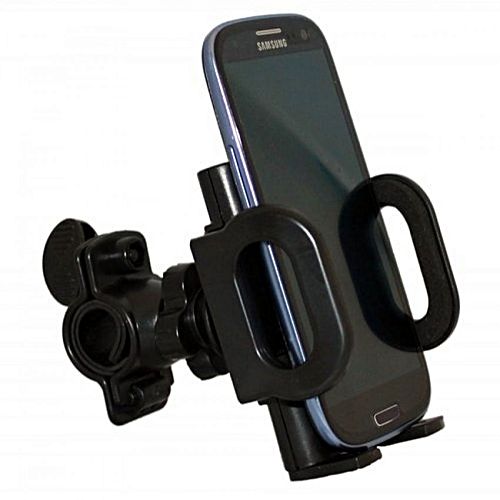

Hallo zusammen,
für die nächste Tour (>4Wochen) würde mich eine gute/günstige Navi/Handy/Lader-Halterung sehr interessieren.
Ich habe die letzten Jahre für Motorradtouren die billigste (unten gezeigte) Halterung für mein Schlautelefon erfolgreich verwendet. Wenn man das Telefon zusätzlich mit einem Gummi fixiert löst es sich, auch bei einem Überschlag, nicht.
Zusätzlich waren in meinem Fall folgende Anpassungen empfehlenswert:
- Handy-Halter mit Lenker-Halter zusätzlich mit Kleber verbinden. (Durch Vibration können sich Schraub/Steck-Verbindungen lösen)
- Mindestens 2 Backup USB Ladestecker. (In der Regel stirbt alle 2 Wochen eine Stromquelle durch Vibration.)
- Mindestens 2 Backup USB Kabel. (In der Regel stirbt alle 2 Wochen ein Kabel den Wackel-tot. (USB Kabel mit Magnet-Verbinder halten länger, sterben aber auch))
- 1 Backup-Navi (ein altes Wegwerf-Handy).
- Der Reisepartner muss vorbereitet sein die Routenführung zu übernehmen. (Er braucht auch die gleichen Karten, Lader, usw..)
- Regenschutz war nicht notwendig. Bei kurzem Regen Telefon einstecken. Bei langem Regen Unterkunft suchen. Bei sehr langem Regen Antidepressiva nehmen und glücklich durch den Regen tanzen.
Folgendes würde mich interessieren:
Wie sehen eure Lösungen aus und warum?

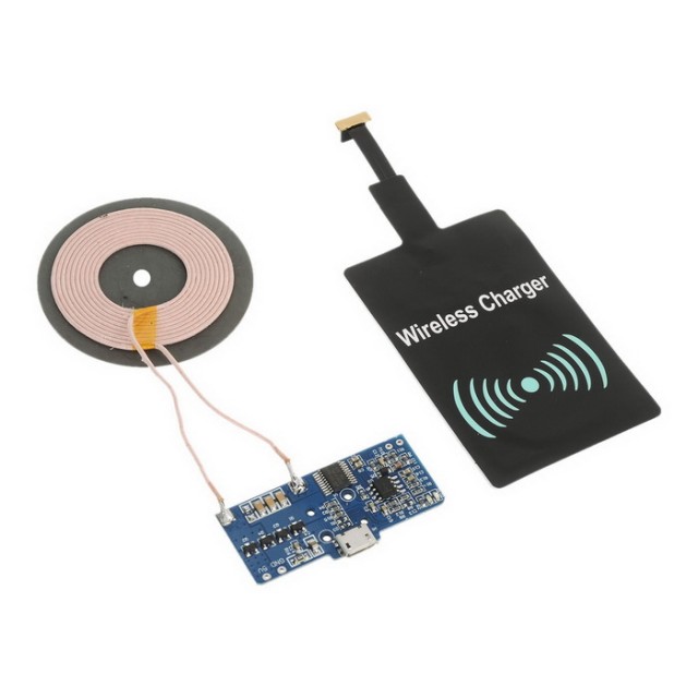

Hat jemand Erfahrung mit Wireless-Charger (wie unten gezeigt)? Solch eine Lösung möchte ich unbedingt über den Winter testen.
Grüße,
Mario

wireless charger:
Liefern die genug?
Bei mir müßten das deutlich über 1A sein.
Nach vielen zerrüttelten Kabeln und einigen unbrauchbar gewordenen Gerätebuchsen lade ich nicht mehr während der Fahrt.
In Pausen kommen 2A aus einem 12V-auf-USB-Wandler mit 2 USB-Buchsen am Kabel, der gerade so noch in den Scheinwerfertopf ans geschaltete Plus paßt. Die Kabel mit den Buchsen hängen unauffällig unter dem Scheinwerfer.
Damit komm ich eigentlich gut aus.
Kabel und Ladebuchse müssen 2A können, sonst wird das eher knapp.

Das mit dem drahtlos laden dauert seeehr lange, sagt man. Und ist sehr ineffizient, was beim Laden ab Powerbank oder Steckeradapter ein Thema sein mag.
Das heißt, man muss dann doch an die Ladebuchse, um das Handy zwischendurch per Draht zu laden. Dazu muss aber der leidige Stecker vom QI-Pad ab ...
Ein Outdoor-Smartphone, das QI eingebaut hat, ist das Galaxy S6 active.
Ist noch fast taufrisch und geht neu um 250 Öre her > https://www.ebay.at/b/Samsung-Galaxy-S6 ... 7005460784
Das hat QI ab Werk UND kann alternativ über USB geladen werden.
Ahaber:
So ein Ladepad liefert eben nur 1 Ampere. Und hat auch wiederum einen anfälligen USB-Stecker.

1A für die Wireless-Lösung ist nicht viel.
