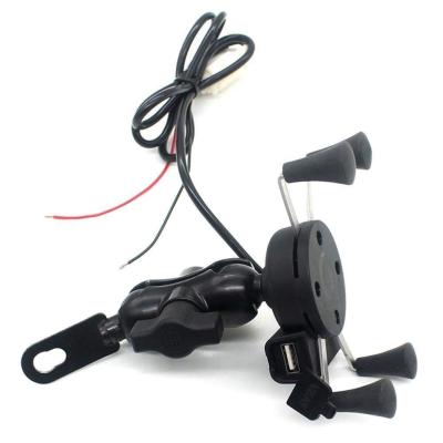

Gerade gesehen: Halter mit USB-Buchse.
Könnte die Lebensdauer von Kabeln und Telefon-USB-Buchsen verlängern, wenn ein ganz kurzes Kabel zum Telefon verwendet wird.
Häßlich wie alle diese Haltevorrichtungen.
Müßte ich mir was überlegen, wie die schnell und werkzeuglos rückstandsfrei abgebaut werden könnten.
X-Grip
Beiträge: 8549
Re: Über Smartphone als Navi, und Lader-Halter [Hardware]
Beitragvon motorang » Fr 10 Jan, 2020 10:06
Glaub ich nicht. Das Problem USB-Buchse am Telefon bleibt. Und ein kurzes Kabelstück kannst Du mit jeder Halterung herstellen, indem Du das Kabel kurz vor dem Telefon fixierst. Hatte ich zweimal versucht, hat außer mühsames An- und Abstecken mit Biegerei nicht viel gebracht. Ein kurzes Kabel neigt noch eher zu schnellen VIbrationen (Motor) als ein langes.
