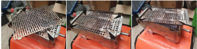

Ein paar Sachen haben mich gestört, und so habe ich sie behoben:
  • Den Grillrost finde ich unnötig schwer, und er verriegelt im Grill. Bei Gasbetrieb OK, kann man ihn bei Holzkohlebetrieb nicht vernünftig entfernen zB um was nachzulegen oder die Kohlen anzublasen etc. Ich hab mir einen Grillkorb besorgt, den plattgeklopft, zurechtgebogen, gechoppt ... der ist jetzt an den Schmalseiten aufgehängt und einfach entnehmbar, beispielsweise zum beladen oder entladen. Natürlich kann man ihn bei Gasbetrieb auch einfach AUF den originalen Rost legen (daheim) um darin schnell Gemüse aufzustellen wie zB Champignons oder Spargel etc. Das ist er: https://www.obi.at/grillutensilien/jame ... /p/4853065

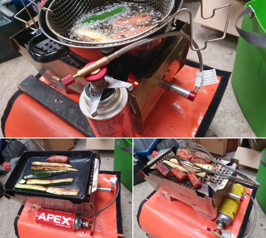

  • Die Heizleistung bei Gas lässt zu wünschen übrig, hab leider noch keine passende größere Düse gefunden. Die verbaute ist mit 30 gestempelt und hat einen Sinterfilter. Was hilft, ist die Gaskartusche warm zu halten damit der Druck nicht so stark abfällt im Betrieb. Ich verwende daheim fast nur Msf-1a-Kartuschen: Butan oder Isobutan macht ziemlich gleich heiß, der Test mit Propan-Butangemisch steht noch aus. Warmhalten geht indem man die Kartusche neben den Griller packt, je näher und vor allem höher, umso wärmer. Temperatur überwachen! Dazu eignet sich ein Infrarot-Thermometer oder schlicht die Hand. Wenns zu heiß ist für die Pfote, sollte man die kartusche etwas abrücken.
    Dank einiger Brandschutztrainings, deren Highlight es stets war Gaskartuschen und Spraydosen zu grillen, weiß ich dass es zumindest einmal Lärm macht bevor so eine Kartusche zündet: wenn sich der gewölbte Boden nach außen stülpt. Dann sollte man das Weite suchen ... also: bitte mit Hirn und auf eigene Gefahr und weg von Wertsachen wie Haus, Hof, Familie testen ... in den Bistrokochern sitzt die Kartusche übrigens auch unweit der Flamme + Reflexhitze vom Topfboden, sonst würden die Dinger schnell ausgehen.
    Die sichere Variante wäre die Kartusche im Wasserbad zu halten ... dann braucht man auch nur die Wassertemperatur zu checken und die Wärme wäre in der Kartusche gleichmäßig verteilt, auch auf der flammenabgewandten Seite. Unten neben dem Griller liegend hat übrigens nicht gereicht, deswegen hab ich die Kartusche zuerst auf ein Stück Holz (höher) gelegt und dann aufrecht hingestellt.

ja das mit den Gaskochern ist so ne Sache,
hatte letztes WE nen Gaskocher genommen um die Briquettes im Anzündkamin anzumachen, ging einwandfrei, hätte aber auch ordentlich schief gehen können - wie ich ab nächsten Morgen festellen musste, denn da war die Stahlflexleitung am Brenner undicht, weil das ganz doch zu heiss wurde.
Drum auch hier Abstand (ein)halten und Zugluft gewären.
Von den Kocherkartuschendosen mit Stahlflexleitung bin ich weg, ich bleib bei den Kartuschen mit Schraubgewinde, da (meines Erachtens) sicherer. Zudem gibts da auch im Baumarkt Mischgaskartuschen;-)
