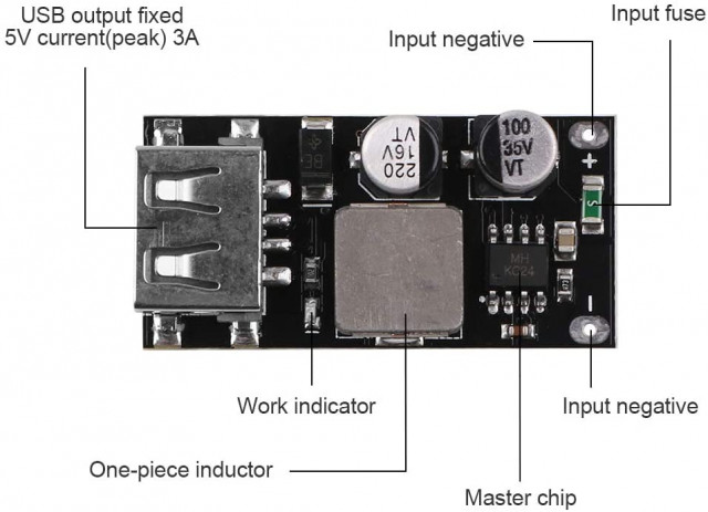

Inzwischen sind DC-DC Buck Converter sehr günstig.
Es gibt auch welche, die QC2.0 und QC3.0 können, 3 Stück sind für 9.- zu haben.
Eingangsspannung 6V-32V, Ausgansspannung an der USB-Buchse Standard 5 V, wird nach dem Schnellladen automatisch zwischen 3 V und 12 V eingestellt.
Und das auch an alten 6V-Anlagen (alte XT500, alte TT600 usw.)! Das geht nicht ohne Weiteres mit den unten verlinkten Einbau-Adaptern, die brauchen 8V Minimum laut Datenblatt.
Mit vorgeschaltetem StepUp-Regler und einem kleinen Kondensator dazwischen würden die aber auch an 6V funktionieren.
Ich verlinke das nicht, weil selbst noch nicht probiert.
Suchbegriffe: DC-DC Buck Converter QC2.0 QC3.0

Beitragvon Wauschi » Fr 09 Apr, 2021 06:33
Ich habe vermutlich mit zehn verschiedenen Lade-Kombinationen gespielt.
Auch mit solch einem Konverter wie von dir gezeigt.
Dieser löst sich leider nach drei Wochen auf der Schotterstraße auf, genau so wie viele andere Ladestecker die nicht eingegossen sind.
Die Spule ist zu schwer und fällt ab (das passiert auch bei billigen Blinkerrelais).
Ich verwende eingegossene Elektronik wie die unten abgebildete.
Die kostet aber fast das doppelte, also rund 3 Euro.

Beitragvon Straßenschrauber » Fr 09 Apr, 2021 07:17
Mit QuickCharge habe ich sowas in wasserdicht (vergossen) nicht gefunden.
QuickCharge-fähige Geräte sehr schnell geladen.
Die oben genannten wasserdichten USB-Einbausteckdosen gibt es mit QuickCharge, Schalter und Voltmeter.
Haben sich bewährt. Könnten auch mit Kabelbindern auf Zellgummi montiert werden. Dann sollten Sie auch für extreme Einsätze an ungedämpften Lenkern taugen.
Bei ungeschützten Platinen ist selbst vergießen eine Option, in Heißkleber z. B.
So ein vergossener12V 5V Konverter, wie Du ihn zeigst, soll bald bei meiner 43f die Bremslichtwendel dauerleuchten lassen, als Ausfallsicherung für das immer mal wieder durchbrennende Rücklicht.
Falls der Regler nicht für KFZ gedacht ist, muß am Eingang solcher Regler eine Schutzschaltung her.
Besonders in Motorrad-Bordnetzen, ganz besonders bei alten Motorrädern :opa:
