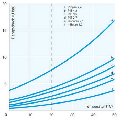

Butan brauch ich nur noch Restbestände auf, bin auf Isobutan umgestiegen, das verdunstet erst bei deutlichen Minustemperaturen nicht mehr.
Und das ist die billigste Art, an Kartuschengas zu kommen (1,- bis 1,50/223 g ab einem Dutzend etwa).
Was ich inzwischen gelernt habe: dass die Bedüsung des Skotti um die 4 bar Druck erwartet. Richtigen Druckregler gibt es ja nicht hier, aber der Durchfluß wird halt entsprechend dimensioniert sein. Versuche vom fahrenden Volk, den Skotti an der Gasaußensteckdose des Wohnmobils zu betreiben, sind allesamt gescheitert, weil da nur 30-50 mB daher kommen, druckgeregelt.
Abgesehen von der Temperatur/Druckproblematik - Gasflasche kühlt stark ab durch den abfallenden Druck, dadurch weniger Verdampfung/Druck - sind Propan und Butan sehr ähnlich:
Der Heizwert von Propan beträgt 12,87 kWh/kg, der Brennwert 13,98 kWh/kg.
Der Heizwert von Butan liegt bei 12,69 kWh/kg und der Brennwert bei 13,74 kWh/kg.
Die Verbrennungsgeschwindigkeit von Propan liegt bei 0,45 m/s und ist damit leicht größer als die von Butan mit 0,39 m/s. Liegt ein Gemisch der beiden Gase als Flüssiggas vor, kann die Verbrennungsgeschwindigkeit je nach den vorhandenen Anteilen variieren.
Die Dichte von Propan und Butan ist druck- und temperaturabhängig.
Vergleich des Normzustands in der Gasphase:
Propan: 2,037 kg/m³
Butan: 2,66 kg/m³
Energie untere und obere Zündgrenze:
Propan: 2,1 bis 9,5 Vol.-%
Butan: 1,5 bis 10 Vol.-%
Siedetemperatur: Unter atmosphärischen Bedingungen, also bei 1013 Millibar, liegt der Siedepunkt für Propan und Butan bei den folgenden Temperaturen:
Propan -42,1 °C
n-Butan* -0,5 °C
Isobutan -11,7 °C.
Aber jetzt kommt's: der Druck ...
(Geliehen von https://progas.de/produkte/aerosol-treibmittel )
Der Skotti ist wohl für Propan/Butan 70/30 ausgelegt, das ist zumindest in den Skotti Gaskartuschen:
https://de.skotti-grill.eu/products/skotti-gas-500-g
Gleiches Gemisch wie bei den meisten üblichen "besseren" Campingkartuschen von z.B. Campingaz.
Aber das gibt es halt nicht in dieser Kartuschenart. Und mit Butan hats weniger Druck = weniger Leistung.
Isobutan ist besser als Butan, aber immer noch schlechter als die Propan-Butan-Gemische.
Hier ist der Zusammenhang erklärt: https://www.youtube.com/watch?v=ueTfhZgua6g
Mal schauen ob eine Düse aus einem Butangerät passt.

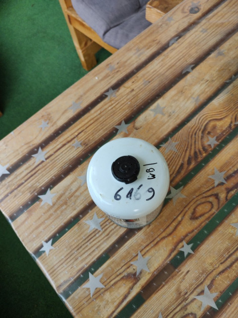

Beitragvon Therion » Sa 10 Jun, 2023 07:51
Eine 400ml Füllung dieser Kartusche dürfte mir ca 1,5-2€ kosten.
Damit ist die Heizleistung im Winter auch noch ausreichend.
Beiträge: 5253
Re: komplett zerlegbarer Gasgrill - Skotti
Beitragvon motorang » Sa 10 Jun, 2023 15:49
Therion hat geschrieben:Eine 400ml Füllung dieser Kartusche dürfte mir ca 1,5-2€ kosten.
Womit füllst Du denn?
Beitragvon Therion » Sa 10 Jun, 2023 21:12
Propangas
Brauche ich für verschiedene Sachen daheim.
Beiträge: 5253

Beitragvon Zwillingspeter » Sa 10 Jun, 2023 23:03
Hi Steve,
oh!
Ich wollte das auch immer schon ausprobieren.
Aber dann habe ich das mit der Temperatur und dem Druck erfahren.
Butan hat bei 30°C einen Druck von 2 bar.
Bei Propan sind es bei 30° 10 Bar.
Das würde mir im Sommerurlaub im schwarzen Moppedkoffer Angst machen.
Aber zu Hause im kühlen Keller…
irgendwie trotzdem;-)
Gruß Peter
Beiträge: 1714
Beitragvon motorang » So 11 Jun, 2023 06:05
Eben ... aber die gezeigte Kartusche ist immerhin für Propan-Butan-Gemisch, also für zumindest 4 bar gut :-) bei Zimmertemperatur.
Propangaskartuschen sind eine andere Nummer. Irgendwie ... dickwandiger. Die gibt es schon zum befüllen, aber mit dem großen Anschluss, wo ein Druckregler draufkommt:
https://www.amazon.de/rg-vertrieb-bef%C ... B077PFDCX2
Mir wär das zu heiß :D
Aber man könnte, gute Waage vorausgesetzt, selber mit 70/30 Butan-Propan füllen. Hmm ... :smt023
