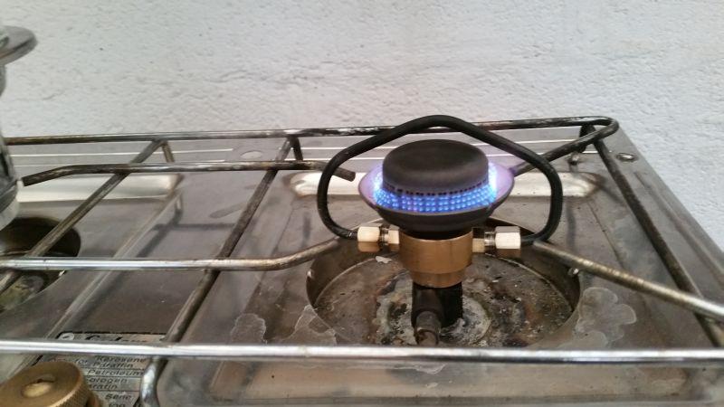

Abend Jungs,
habe jetzt fertig, die Spritvorheizung funzt auch gut, 3h Testlauf auf Balkon bestanden:-)
Gruß RJ

Beitragvon lallemang » Do 18 Feb, 2016 21:39
Fein das :smt023
Mein Wunsch wär' halt die Verkokung im Regelventil zu reduzieren. Die sind dann halt schnell undemontierbar :(
Mit Verdampferrohrwechsel könnt' ich leben, wobei das ja auch viel einfacher zu reinigen ist.
Falls Du mal Erfahrung in der Richtung hast, würd' mich Info freuen :wink:
Der Umbau freut mich schon so :D

Beitragvon Russenjesus » Fr 19 Feb, 2016 18:13
tja vielleicht sollte ich mal Brennraumreiniger mit reinkippen, soll ja da gutes Zeuchs von Liquid Moly geben...
Wenn Du Lust hast, kannst Dich ja am 22.-24. April richtung Urloffen/Appenweiher begeben, da ist wieder Sammlertreffen für Lampen und Kocher, da kannste es Dir ja mal live angucken:-)
Gruß RJ

Beitragvon lallemang » Sa 20 Feb, 2016 00:23
Sollt' ich in der Nähe sein gerne :smt023 so sind's halt 1000km einfach :ugly:
Das LM-Wässerchen wär' mal 'n Versuch wert :gruebel:
