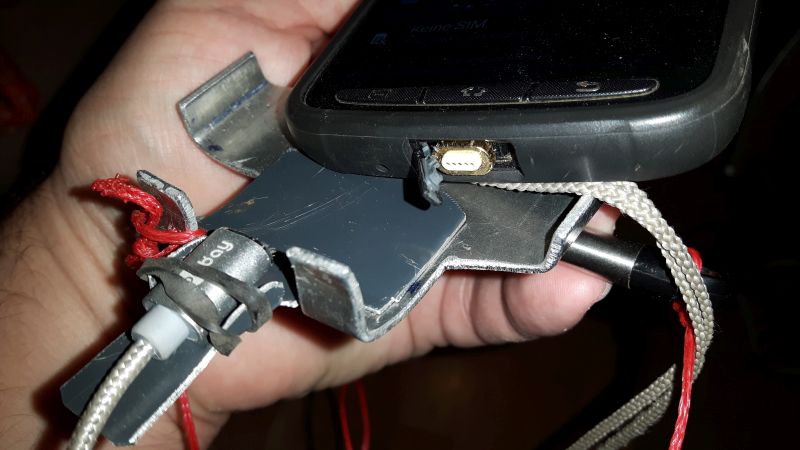

Werde wahrscheinlich an meine Handyhalterung noch eine Zunge anbringen, an der das Ladekabel mit Kabelbinder fixiert wird. Ich mach dann mal ein Foto, hoffentlich heute Abend.

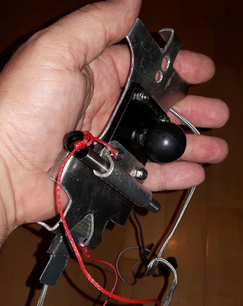

Die Halteschale ist bewährt, das Alublecherl fürs Kabel hab ich schnell dazugebastelt und mit Doppelklebeband befestigt.
Wenn die Magnetkontakte irgendwann nicht mehr funktionieren sollten, gibt es halt ein neues Kabel. Falls es unterwegs passiert, kann ich bis daheim ein normales USB-Kabel verwenden.
Was ich schon bemerkt habe: man sollte so ein Magnetkabel nicht in einer Werkstatt fallenlassen, die voll mit kleinen Eisenspänen ist :ugly:
Ich finde Christophs Wind-und Blendschutzschale so schlau, dass ich mir da aus einer schwarzen Ölflasche auch etwas basteln werde. Kann ich einfach zwischen RAM-Halterung und Halteschale spaxen.

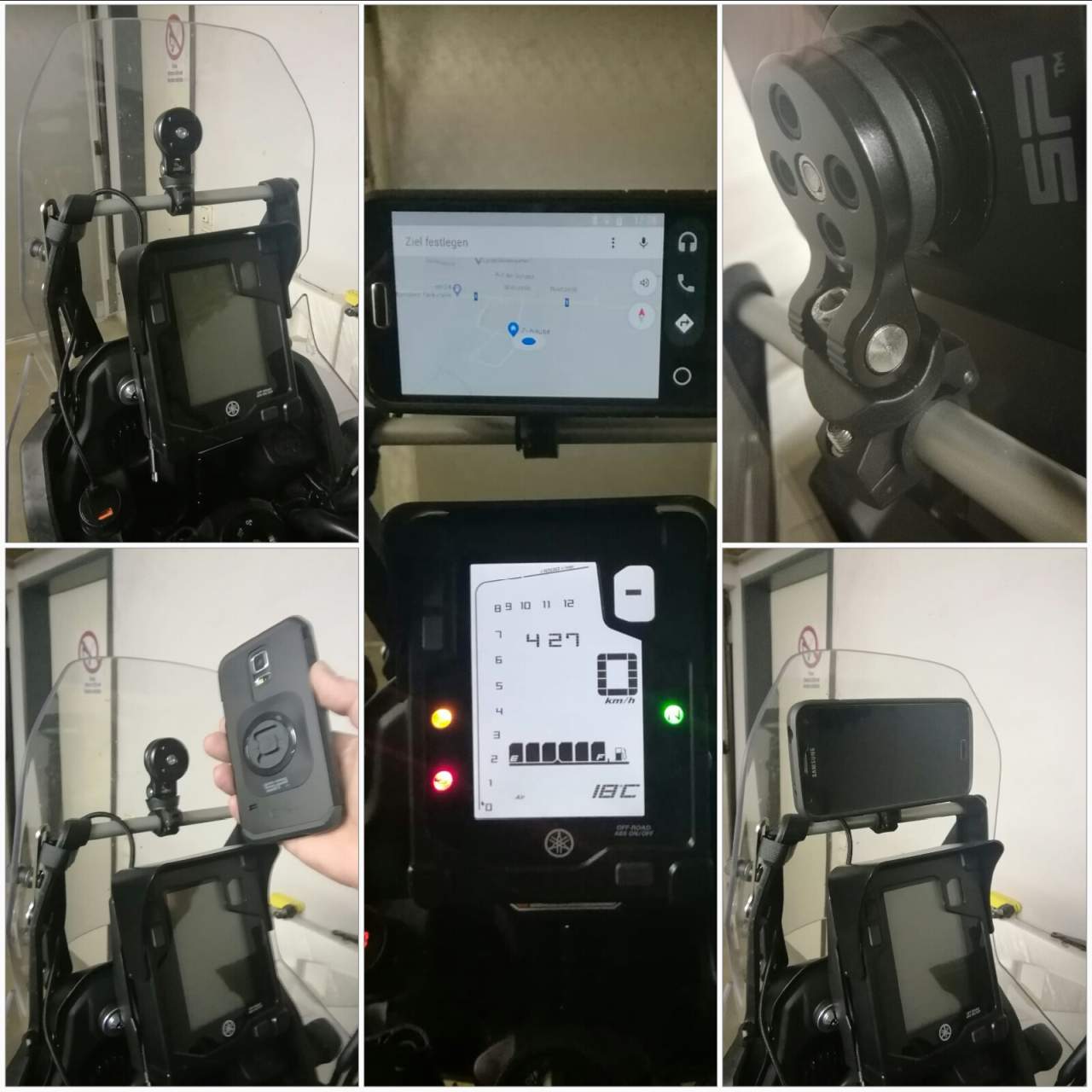

Meine aktuelle Lösung heißt SP-Connect (ähnlich funktioniert auch Quad-Lock)
+ schlanke Halterung
+ in alle möglichen Richtungen einstellbar
+ Handy ist ganz schnell verankert (1/4 Drehung)
+ verschiedene Versionen erhältlich (Lenker, Spiegel, Fahrrad, Auto etc.)
+ weitgehend entkoppelt von Vibrationen
+ .DE Webseite, Versand erfolgte jedoch aus Ö (Wien)
+/- gefertigt aus Alu- und Plastik-Teilen
- braucht ein Gegenstück am Handy
- Handy ist nicht gegen Regen geschützt
