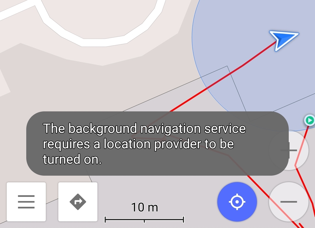

Auf der angeführten Seite https://dontkillmyapp.com/ gibt es keine Hinweise wie das Problem mit meinem Telefon zu lösen ist.
Der auf dem Screenshot gezeigte Hinweis: "...navigation service requires a location provider to be tuned on", könnte aber darauf hinweisen, dass nicht OSMAND, sondern der Location Provider schlafen gelegt wird bzw. nicht verfügbar ist.
Hat jemand eine Ahnung wie ich das Schlafen des "Location Providers" prüfen kann? (Ja, "Location" ist generell aktiviert.)
Hatte sonst schon jemand diese Problem bzw. hat jemand eine Vorschlag was ich probieren könnte?

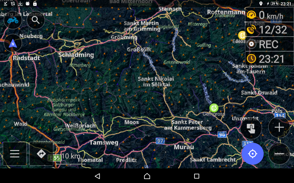

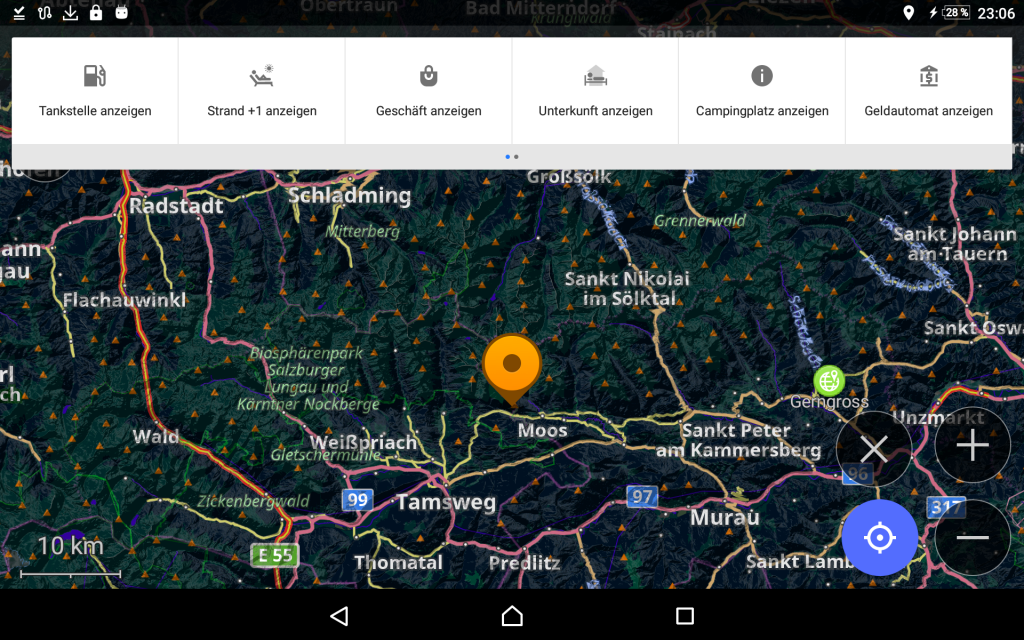

Ich hätte gerne eine Lenkerbedienung für OsmAnd, damit ich vielleicht sogar beim Fahren ohne Herumtippen zwischen Anzeigen umschalten kann.
Da hab ich z.B. Anzeige von Badestellen, Tankstellen, Campingplätzen, Geldautomaten, Einkaufsmöglichkeiten usw., screenshot:
POI Anzeigeoptionen abschaltbar mit Button rechts unten (Kreuz).
Das ist meine normale OsmAnd-Ansicht fürs Motorradfahren:

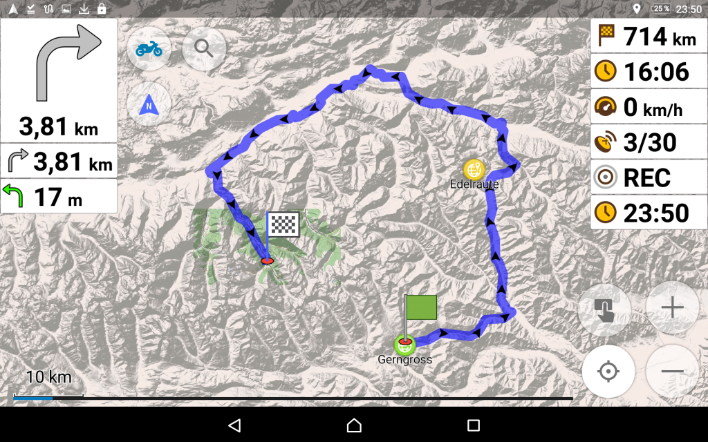

Touringmodus Nachtansicht
Hier die Ansicht beim Folgen einer Route:
Touringmodus Tagansicht. Offline OSM-Karte, Reliefschattierung

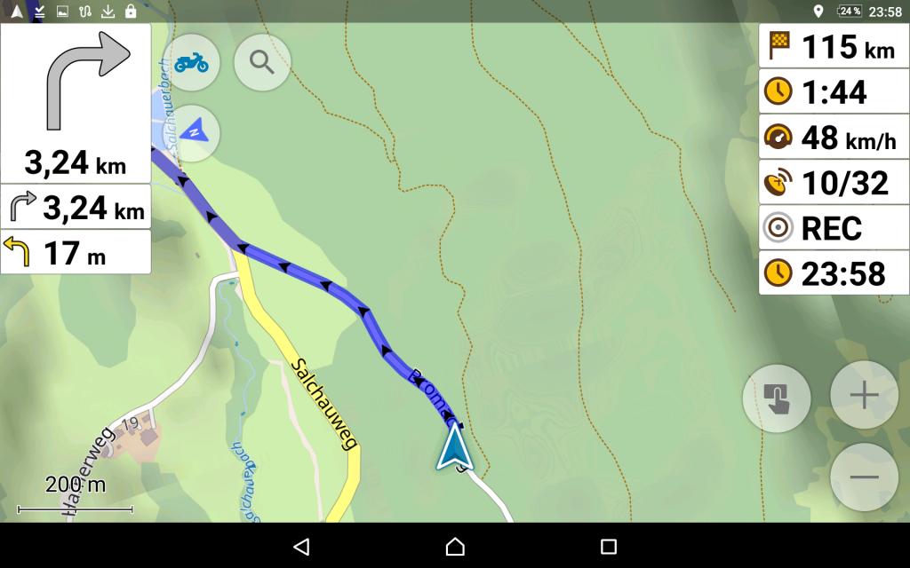

Oder so:
Ausrichtung nach Fahrtrichtung, Zoom Nahbereich.
Ansichtsoptionen würde ich auch gerne vom Lenker aus umschalten können.
