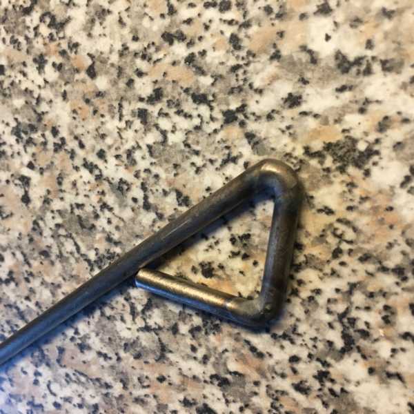

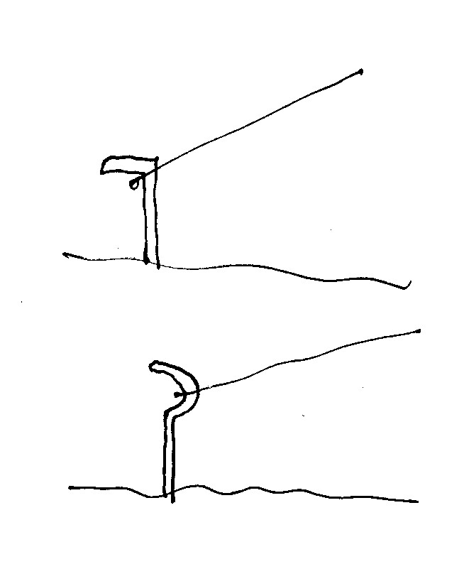

Das mit dem Verdrehen versteh ich allerdings nicht.
Ein Haken verdreht sich unter Zug nicht, es kann lediglich die Schnur so weit raufrutschen dass sie sich in der Biegung des Hakens fängt. Durch den Zug der Schnur stabilisiert sich der Haken und kann sich gegen den Zug nicht weiter verdrehen. Das Rutschen kann man zusätzlich mit dem richtigen Knoten verhindern, falls man den Nagel nicht ganz in den Boden kriegt (im Schnurfall natürlich, nicht beim Vernageln einer Bodenöse).

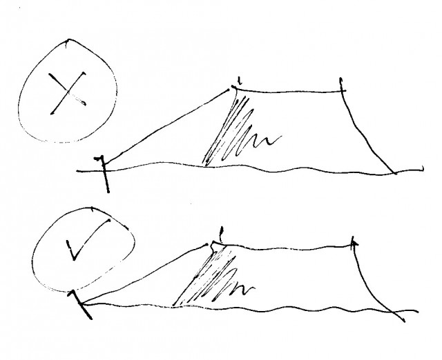

Das Verdrehen kann eigentlich nur bei den abgekanteten Einfachnägeln passieren:
Ich hab so billige abgekantete Stahlnagerl bei einem Sonnensegel (ich glaub am Gerngroß).
Aber selbst da wandert die Schnur auch ohne Knoten nicht rauf, wenn man den Nagel in einem Winkel > 90° zur Schnur einschlägt:
Wie kann sich da was verdrehen?

Ich hab' als notorischer Billigheimer fast nur die L-Haken Stahl und Alu.
Die Verdeherei hab' ich hauptsächlich bei weichem Boden, weil der Boden
bei Böen oder Stolpern nachgibt und die 90° weg sind.
