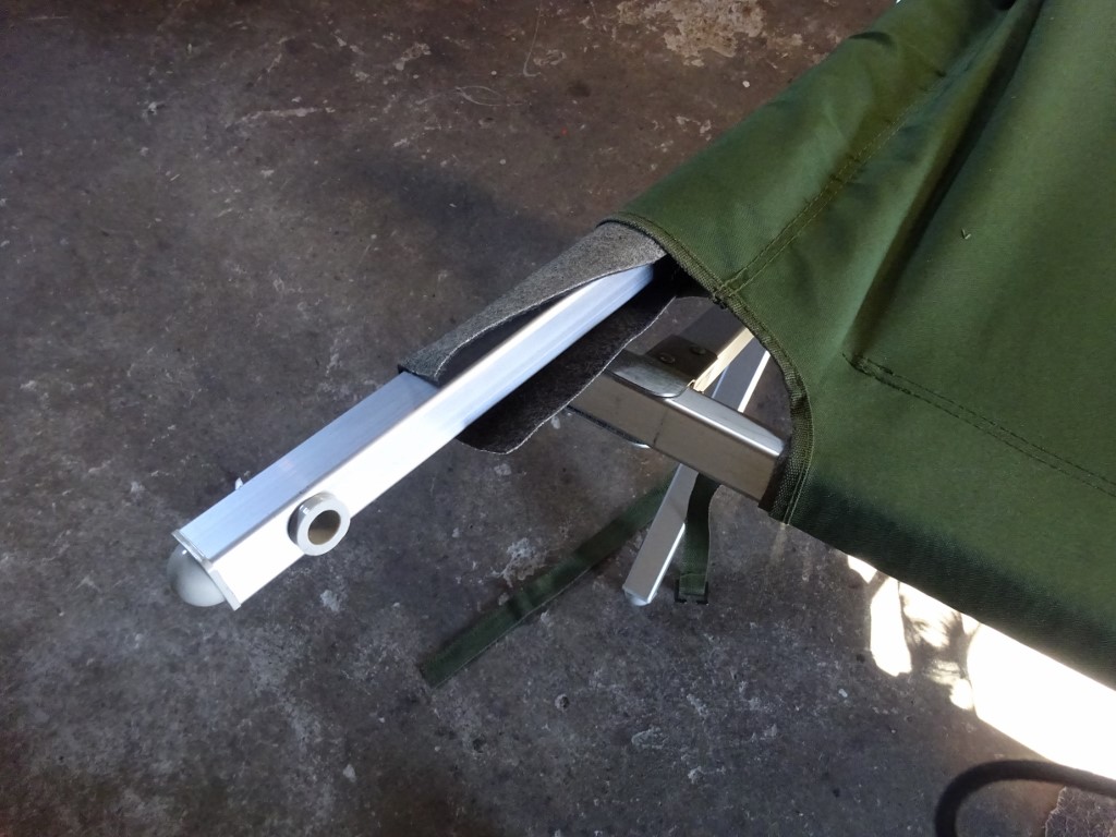

Rei97 hat geschrieben:Also:
Für solche Zwecke verwende ich multi gleit.
Ich behaupte, dass das auch die Flatulenzgeräusche beseitigt.
Nä, leider nicht... :(
Ursache wird wohl das Material des Bezuges sein (irgend so ein beschichtetes Nylongewebe). Segeltuch ist vielleicht besser. Aber nun auch noch einen anderen Bezug kaufen...?

Beitragvon der Gärtner » Sa 04 Apr, 2020 17:40
So, nu is Ruhe:
Nachdem diverse schmierende Chemikalien außer Hautreizungen nix gebracht haben, hab ich mal einen Versuch mit Teppichfilz gemacht. In Streifen geschnitten, in die Bezugtaschen gesteckt, Bett aufgebaut und begeistert gewesen :D .

Beitragvon lallemang » Sa 04 Apr, 2020 21:34
manchmal ist's ganz einfach :smt023
Beiträge: 18172
Re: Knarzendes Feldbett
Beitragvon motorang » So 05 Apr, 2020 07:49
Sehr gute Rückmeldung, danke!
