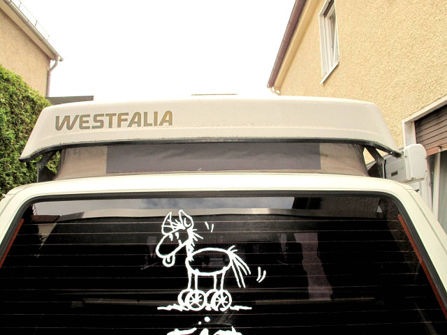

gestern Abend habe ich ein Stelle beklebt. Den Stoff (24 Jahre alt) allerdings vorher nicht gereinigt, nur abgestaubt und konnte keinen großen Anpressdruck erzeugen. Anfangs hielt das kaum, war aber zu erwarten. Jetzt, nachdem den ganzen Tag die pralle Sonne aufs Aufstelldach brannte schauts schon besser aus. Jedoch würde ich sagen, für eine Notreparatur reichts, dauerhaft noch nicht. Ich lass es noch dran zum Test. Beim Zelt und Tarp hat es auch ein paar Tage gedauert bis das richtig hielt.
Mein Stoff ist sehr fein gewebt und das Band ist für die Verklebung von Polyester geeignet. Das Zelttuch besteht ja aus einem Mischgewebe Baumwolle/Polyester. Problematisch könnte tatsächlich die Imprägnierung sein, die habe ich nicht aufgebracht. Sollte also jemand silikonhaltige Imprägnierung aufgesprüht haben schauts mit dem Kleben nicht gut aus. (Ich hoffe allerdings nicht, daß es bei meinem Zeltdach silikonhaltige Imprägnierung war, denn dann würde die positive Eigenschaft des Baumwollanteiles zunichte gemacht sein). Mit dem Einwand der Imprägnierung könnte also der motorang richtig liegen.
Mein Zelttuch war ehemals an den Positionen der Aufstellschere mit einer aufgeklebten Tuchaufdoppelung verklebt. Dies hat wohl so an die 20 Jahre gehalten und ist dann nach und nach abgegangen. Die Klebereste haften noch am Tuch. Textilkleber wäre also schon eine Wahl, allerdings ist mein Zelttuch im aufgestellten Zustand straff, aber nicht gespannt.

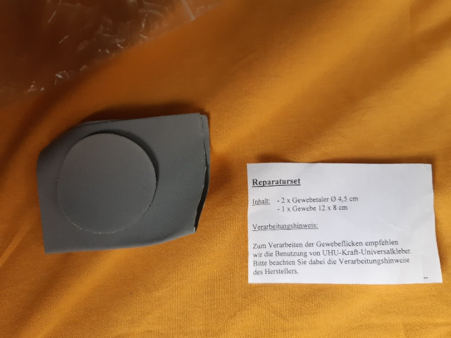

Ich hab das Rep.Set vom Dachhersteller gefunden. Sie empfehlen UHU-Kraft-Universalkleber

...ich hab's jetzt mit dem Goldenfix Express Textilkleber geklebt...
Am Freitag geht's für 2 Wochen nach Slowenien zum SUPen und Bergradeln, dann werde ich berichten wie es gehalten hat...

Gut gelöst mit sauberer Arbeit!
Gestern habe ich den Versuchsstreifen wieder abgezogen. In Längsrichtung hätte es dann schon leidlich gehalten, jedoch nicht senkrecht zum Tuch, also gegen Abziehen.
