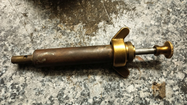

auf der Henneburg habe ich leider nicht gesehen, wie der Russenjesus die Pumpe des Enders 9061 zerlegt hat. Ich habe sie erst gesehen, als sie schon auseinander war.
Wie bekomme ich dieses lange Teil, in dem sich das Pumpenleder bewegt, von der Überwurfmutter ab?
Gibt es vielleicht irgendwo eine Zeichnung der Pumpe?
Mein Enders brennt zwar, aber die Pumpe scheint nicht richtig zu funktionieren. Mal pumpt sie, mal nicht.
Regina

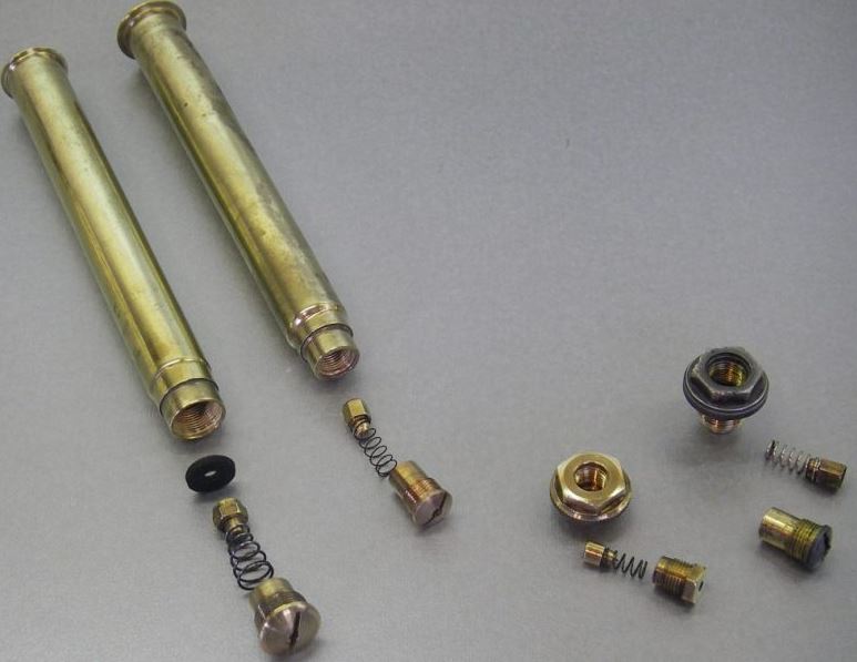

ich bekomme diese blöde Pumpe am Enders nicht dicht. Sie pumpt wieder mit neuem Pumpenleder. Kein Wunder dass sie keinen Druck mehr aufbaute. Das alte Pumpenleder war nur noch ein glitschige Masse und fast ganz abgerissen. Allerdings tritt nun beim Pumpen Sprit an der Kolbenstange aus und die Pumpe ist ebenfalls voller Sprit.
In der Kolbenstange ist so eine Art Ring. Zum unteren Ende (Richtung Tank) ist darauf Gummi. Scheint eine zerquetschte Dichtung zu sein. Ist die beim Rundum-Sorglos-Paket dabei? Welche ist es? Das Loch in diesem Ring scheint mir auch nicht mehr ganz rund zu sein. Welche Dichtung könnte das sein. Ich habe das Ventil so zusammengebaut, wie ich es vorgefunden habe. Das muss aber nicht stimmen, weil die Pumpe vorher nicht funktionierte.
Folgendermassen:
Kolbenstange mit Deckelverschraubung links, also nach außen.
Hinter dem Ring mit zerquetschter Dichtung, Dichtung zeigt nach rechts, in den Tank hinein, den kleinen Sechskant mit der Spitze nach links, also Richtung Ring in der Kolbenstange. Dann Feder und zum Schluss die Verschraubung mit Loch, die in den Tank zeigt.
Mir scheint das so auch logisch, aber ist das richtig :gruebel:
Die kleine Dichtung an der Kolbenstange habe ich erneuert.
Hast Du einen guten Rat für mich?
Viele Grüße
Regina
Beiträge: 4791
Re: Benzinkocher-Fred
Beitragvon lallemang » Di 17 Okt, 2017 18:20
Dann ist das Fu§ventil undicht.
Die Pumpe hat zwei Ventile. Einla§seitig das Pumpenleder, ausla§seitig das Fu§ventil (federbelastetes Kölbchen).
Beiträge: 18276
Beitragvon motorang » Mi 18 Okt, 2017 08:28
Auch Pumpenbodenventil genannt. Es verhindert, dass der Druck aus dem Tank entweicht (und dabei auch noch Benzin mitbringt).
Bei manchen Kochern kann man das gesamte Pumpenrohr entfernen, am Ende sitzt das ventil.
Bei anderen muss man das Ventil mit einem langen Werkzeug durch den Pumpenschacht herausschrauben.
Auf dem Bild vom Christoph sieht man es, die Messingmutter ganz links am Ender des Pumpenschachts.
Solche Ventile funktionieren meist mit Spiralfeder und Gummistempel, wie das Überdruckventil einer Mokkakanne.
Da dürfte der Gummi defekt sein.

Fußventil/Pumpenbodenventil vom Enders:
Beiträge: 4513
Beitragvon heiligekuh79 » Mi 18 Okt, 2017 17:58
Danke Christoph!
Ist da zur Innenseite eine Dichtung drin?
Mein Ventil sieht etwas anders aus, sollte aber vom Prinzip her genau so funktionieren.
Beiträge: 4791
Beitragvon motorang » Mi 18 Okt, 2017 18:32
Vom 9061 gibt es unterschiedliche Versionen mit unterschiedlichen Ventilen:
The pump tube with non-return valve and fuel cap with safety release valve for the Enders 9061D are the inner pair. The outer pair are for the Enders 9061 military version (olive drab case). The NRV ... are of different design. The NRV cup on the 9061 military type doesn't contain a nitrile 'pip' but seals against a nitrile disc located in the end cavity of the pump tube
Enders 9061D_2 _ Classic Camp Stoves.jpg (23.18 KiB) 16154-mal betrachtet
https://classiccampstoves.com/threads/e ... 61d.14666/

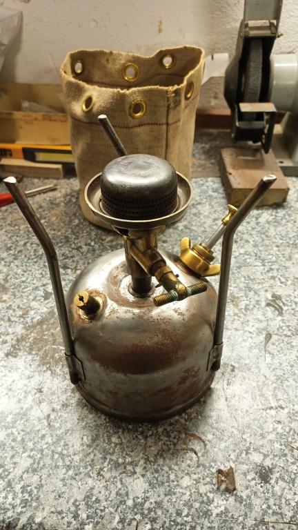

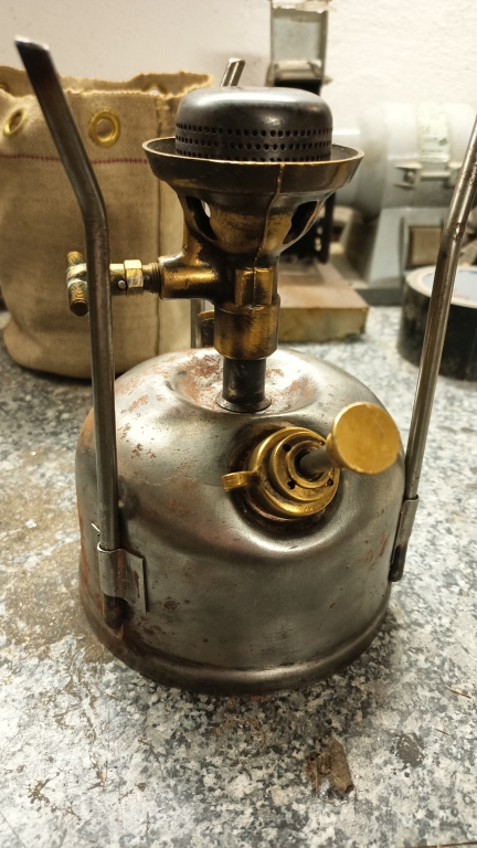

Beitragvon kit » Sa 01 Jan, 2022 17:16
Moin Gemeinde,
mir ist zufälligerweise ein Benzinkocher zugelaufen,
nach Recherche scheint das Teil ein Phoebus 625 zu sein, ist wohl modifiziert und abgespeckt worden.
Dank https://motorang.com/sonstiges/benzinkocher.htm#phoebus habe ich eine Bedienungsanleitung gefunden.
Ich berichte später mehr, ich muss mir die Düse angucken, ob es für Benzin oder Petroleum geeignet ist.
Sonst habe ich auch einen russischen Benzinkocher (ähnlich wie Optimus 8R ohne Pumpe) und DDR Spirituskocher DESCA.
Phoebus ist eine Bereicherung für meine Leidenschaft :)
Gruß Kit
