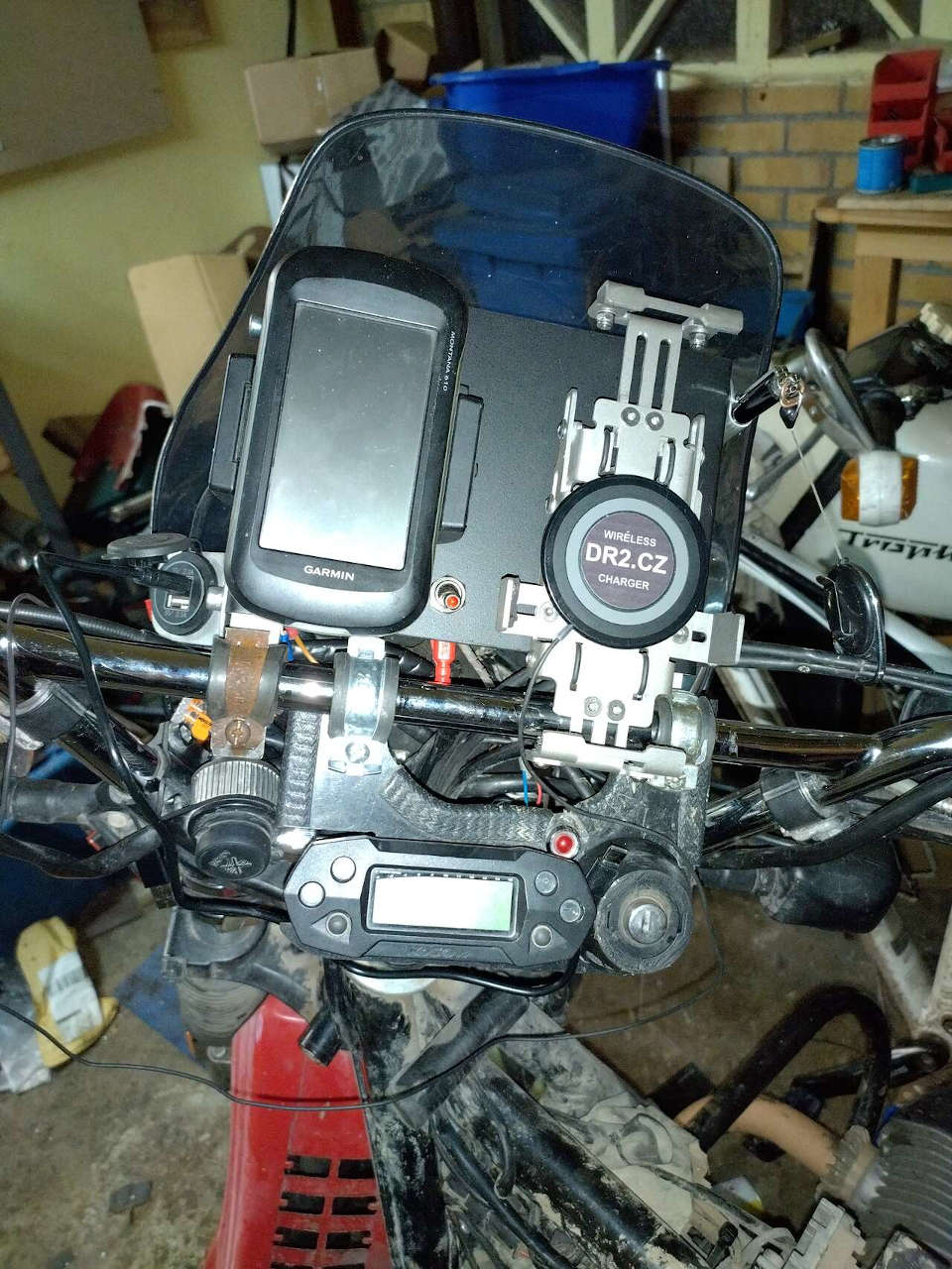

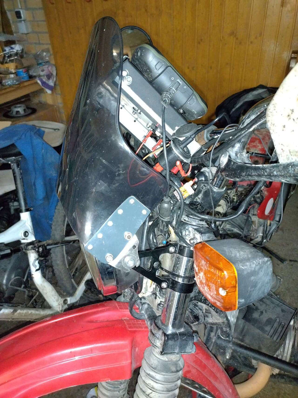

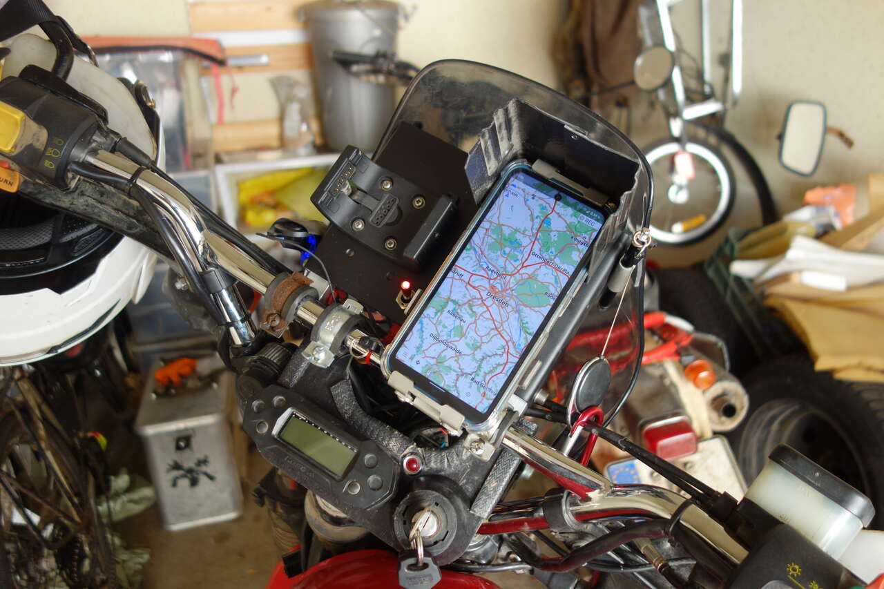

Soo,
kurz vor meiner Reise ist nun mein Ladesetup fertig, mal schauen, ob es sich bewährt.
Smartphone: Nokia XR20, Outdoordingens mit Qi-Ladefunktion.
Halter: Der oben von Andreas genannte tschechische.
Für den gibts noch einen sogenannten "Dual-Sport-Adapter" mit dem man das Telefon drehen und um 20° nach oben klappen kann. Den habe ich zwar gekauft, aber letztendlich weggelassen, er trägt ziemlich auf und wegen dem Garmin kann ich das Telefon ohnehin nicht drehen.
Das Ganze zusammen mit dem bekannten Garmin auf eine Aluplatte montiert, diese wiederum mit ein paar Haltern am Lenker befestigt. Der Winkel zur Senkrechten beträgt rund 30°, damit bin ich ziemlich zufieden.
Weil das nach vorne halt seltsam aussieht und sie noch übrig war, kam noch eine Scheibe davor (da bin ich normalerweise kein Fan von, aber...).
Um das Display noch ein wenig vor direktem Sonnenlicht zu schützen, habe ich noch eine Sonnenblende montiert, aber keine Ahnung, ob die lange hält, schön sieht sie jedenfalls nicht aus. :smt005
Geladen wird nur mit "richtigen" QC3.0-Ladern, ich hatte mehrere probiert, viele laden nicht wirklich, oder so langsam, dass man es auch sein lassen kann.
Mit dem jetzigen kann ich bei voller Helligkeit und laufendem Osmand noch problemlos laden.
Den Lader hab ich angebohrt und mit Heißkleber gefüllt, die Drosselspule wird sonst sicher nicht lange halten.
Auffällig ist, dass der Ladevorgang ab und zu mal sang- und klanglos abbricht, da muss ich dem Lader die Spannungsversorgung kurz wegschalten, dann geht es wieder. Was das auslöst, ist mir nicht bekannt, entweder das Qi-Ladeteil hat eine Macke oder das Handy oder der USB-Lader. Ich werde sehen, inwiefern das zum Problem wird.
Das Handy habe ich noch zusätzlich gesichert, falls es mal aus dem Halter fliegen sollte. Aber eigentlich mache ich mir da garkeine Sorgen, vermutlich ist die Sicherung sogar eher kontraproduktiv, weil ich sie beim Abnehmen vergesse und mir so das Handy aus der Hand gerissen wird. :ugly:
Ich werde berichten, ob sich das Ganze bewährt. Die Kosten sind jedenfalls überschaubar, wenn man eh ein neues Telefon braucht (so wie ich).

Beitragvon andi » Fr 02 Sep, 2022 17:54
Das schaut mal extravagant aus :smt023
Die Rohrschellen aus dem Installationsbedarf :) dieses Gesamtkunstwerk könne stilistisch eine Requisite aus einem Endzeitfilm sein :smt023
lg
