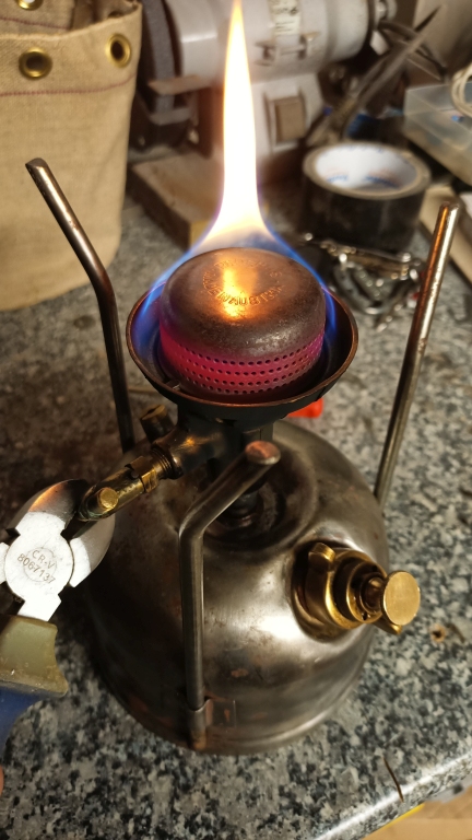

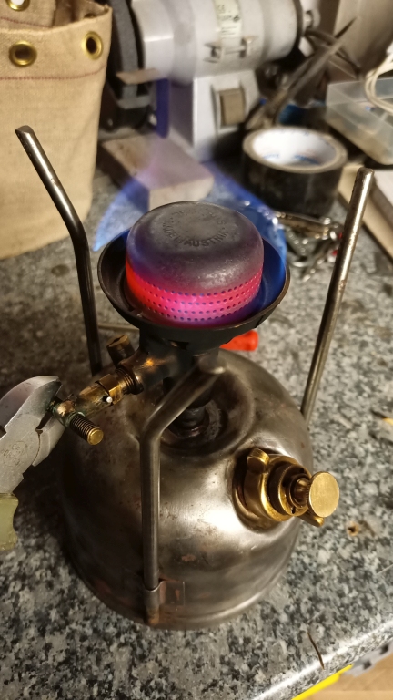

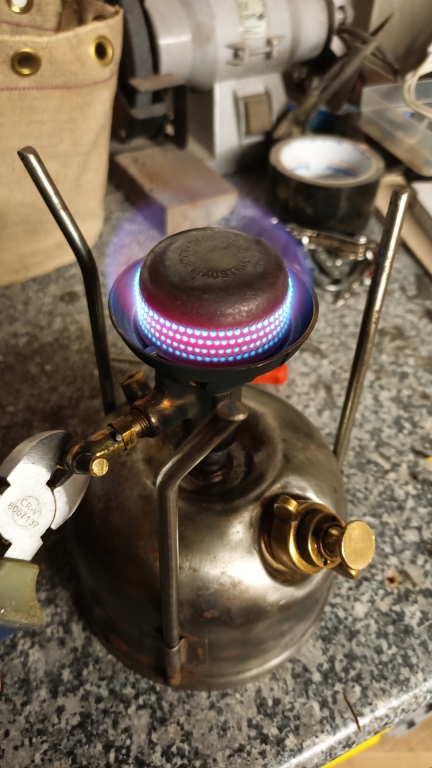

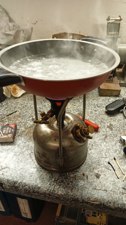

Beitragvon kit » Sa 01 Jan, 2022 21:29
Moin,
also der Benzinkocher scheint gut zu funktionieren.
Aber wenn das Ventil voll auf ist, brennt der Kocher nicht. Ist das normal?
G-Düse für Benzinbetrieb
Brennerventil 1/4 auf
Brennerventil 1/2 auf
Brennerventil 3/4 auf
Kocht nach ungefähr 2 Min.
Gruß Kit

Beitragvon motorang » So 02 Jan, 2022 00:49
Schaut gut aus!!
kit hat geschrieben:Aber wenn das Ventil voll auf ist, brennt der Kocher nicht. Ist das normal?
kit hat geschrieben:Dank https://motorang.com/sonstiges/benzinkocher.htm#phoebus habe ich eine Bedienungsanleitung gefunden.
Ähm ...
muttu lesen! Unter "4. Praktische Winke" steht's

Beitragvon motorang » So 02 Jan, 2022 07:43
Auf der Zahnstange sitzt die Reinigungsnadel. Wenn die Stange zu hoch sitzt, dann geht die Nadel schon oben in die Düse, bevor das Ventil ganz aufmacht.
Andersrum: sitzt die Zahnstange zu tief, dann kann man den Kocher rechtsrum nicht mehr zudrehen (abstellen), weil sie am Grund des Brennerkopfes ansteht, bevor die Spindel ganz reingedreht ist.
@kit: Wenn die Zahnstange richtig sitzt, geht der Kocher zuerst auf Vollgas, und erst wenn man noch weiter aufdreht (ohne dass die Flamme größer wird), bewegt man über die Zahnstange die Reinigungsnadel in die Düse - was diese putzt, aber auch kurzzeitig verschließt (und dabei kann der Kocher ausgehen).
Menschen mit Rechts-Linksschwäche drehen daher auch gerne mal ihren Kocher linksrum ab. Das verschließt die Düse aber nicht ordetlich - die Flamme geht aus und irgendwann sabbert durch den Restdruck Benzin aus dem Brenner.
Berniedawg hat den Zusammenbau in einem Video zum SVEA 123 sehr gut erklärt:
https://youtu.be/-svgLuqyGG4?t=1059
Da ist es praktisch gleich.

Beitragvon kit » So 02 Jan, 2022 08:50
Danke für Infos! Hab jetzt kapiert, wie es funktioniert.
