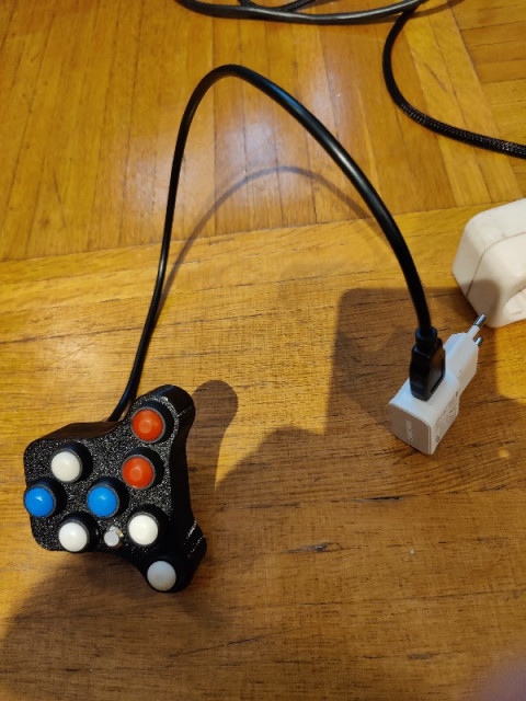

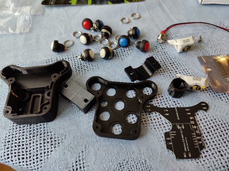

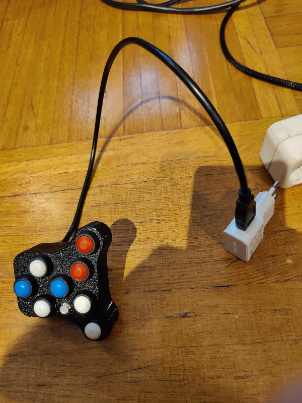

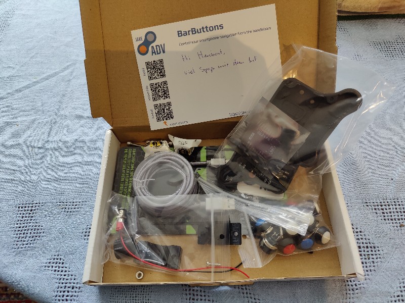

Beitragvon Herbert H » Di 14 Mär, 2023 14:29
Bin auf eine günstige Fernbedienung gestoßen. Ich habe den Bausatz genommen. War in vier Tage in meinem Postkasten. War in einer halben Stunde zusammen gelötet. Ist aus Holland. Von BarButtons https:/jaxeadv.com/barbuttons. Hat mit Versand 58€ gekostet.

Re: Über Smartphone als Navi, und Lader-Halter [Hardware]
Beitragvon Herbert H » Di 14 Mär, 2023 14:32
Weiß noch nicht wie es Wasserdicht bekomme?
