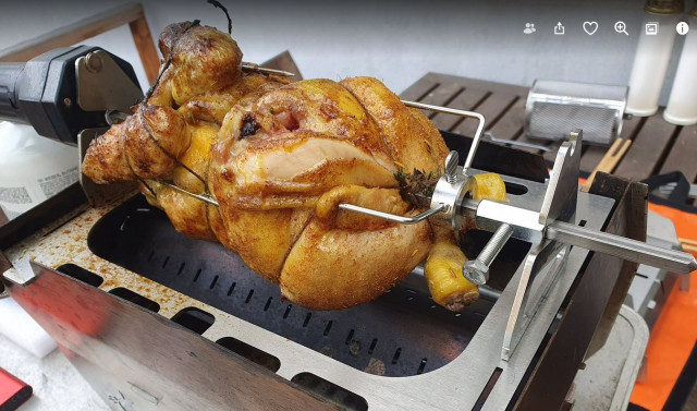

Hi

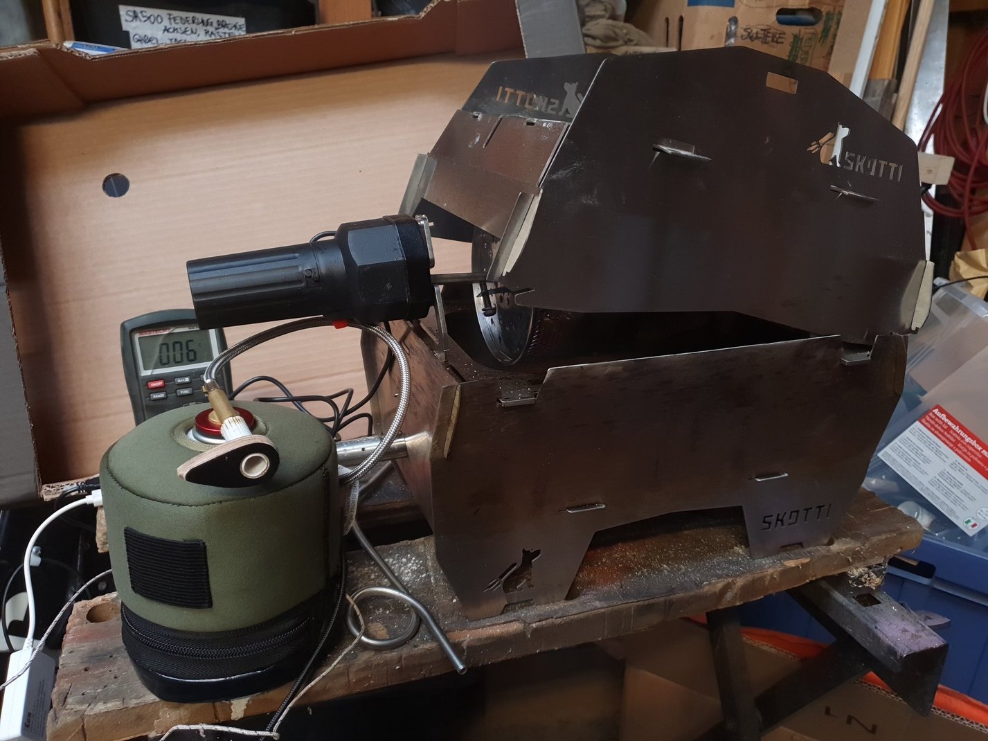

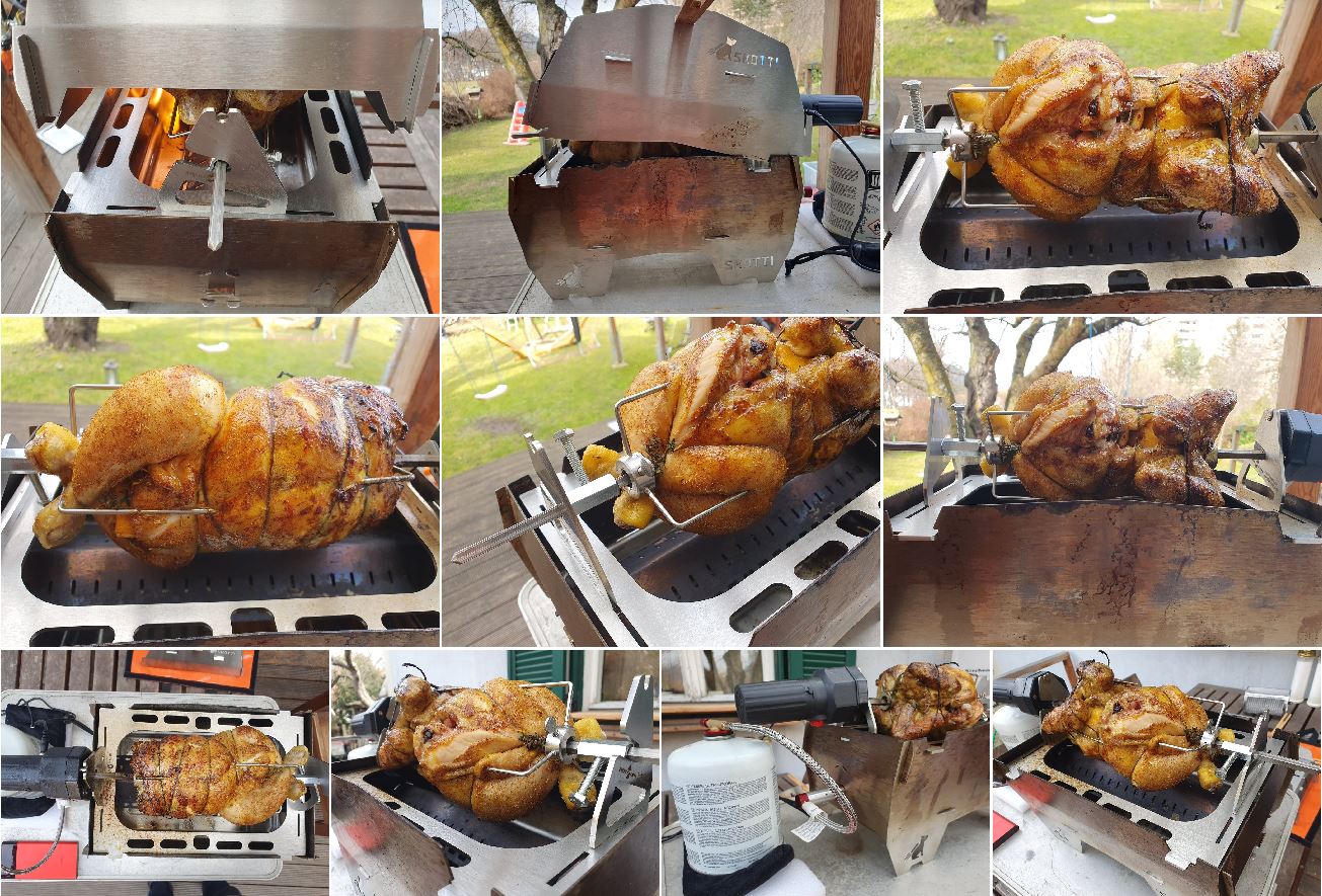

ein Gockel mit 1,5 kg geht sich aus, ich hab allerdings einen Kunstgriff angewendet.
Nämlich das Grillhendl großzügig von seinem Rückgrat befreien, wie für ein Spatchcok Chicken (Video > https://youtu.be/lSLhCJApvtY?t=55 )
Das verkleinert den Durchmesser erheblich ;.)
Schnüren muss mans am Spieß sowieso.

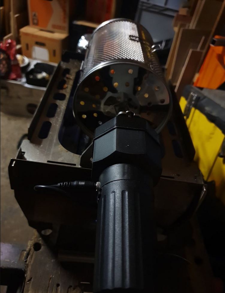

Das Zubehör hat gut auf meinen Skotti gepasst. Der Motor wurde per Powerbank versorgt. Ich hab ein bisserl probiert und konnte den Deckel (Skotti Cap) mit einer offenen Schmalseite verwenden, auf niedriger Kippstellung. An den Enden hab ich versuchsweise mit etwas dicker Alufolie Abdeckungen gebastelt.
Der Spieß kam ohne Endanschlag, so dass bei längerer Dreherei der Spieß aus dem Motor rutschen könnte. Ich hab eine Langmutter M8 auf 8,5 mm aufgebohrt, ein M6-Gewinde quer reingeschnitten, fertig:
Auch getestet wurde dabei der neue Boden für den Grill der als Fettauffangwanne dient (Skotti Pool), der fängt tatsächlich 95% auf. Das was an einem der 4 Füßchen noch runterlief kam von der Zubehörplatte und war außen runtergelaufen, da wo sie eingehängt ist. Definitiv ein Plus!
"Pool" ist cool!

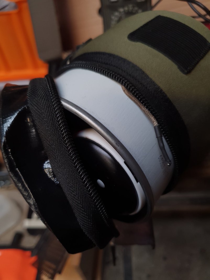

90 Minuten, knapp 200g Weber-Gasmischung, 2000 mAh Akkuverbrauch (7 Wh). Der Motor alleine braucht fast nichts, aber ich hatte zusätzlich eine kleine USB-Heizmatte laufen, auf die ich die Gaskartusche gestellt hatte, testweise ohne Isolierhülle. Die hielt die Kartusche tatsächlich frostfrei (Lufttemperatur windstille 10 °C). Thermoaufnahme der Kartusche mit darunterliegender Heizmatte:
Die Heizmatte ist eine umgedrehte Heizhülle für Smartphones, die mir am Tauerntreffen das Telefon am Leben hält (und Laden ermöglicht). Ich hatte sie auf der höchsten Stufe laufen.

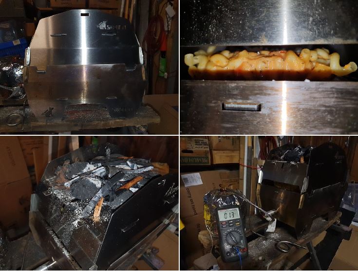

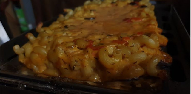

Es wurde doch Auflauf.
Dazu hab ich den Skotti als Ofen verwendet. Cap drauf, wenig Gashitze von unten, eine Handvoll Grillbriketts oben.

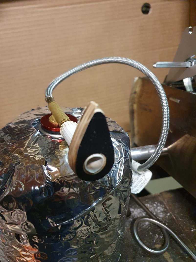

Für den Gasbetrieb hab ich mit Kartuschenvorwärmung experimentiert und mit reinem Butan geheizt.
Das Ergebnis war ansprechend! Gekocht wurde in der Edelstahlform von Sturmkappe, die ich mit dem Drehspießset mitbestellt hatte. Das ist übrigens eine normale Edelstahlschale im Format 1/4 GN (Gastronorm), die leider nur 20 mm tief ist. Eine tiefere mit 40 oder 65 mm werd ich mir besorgen.

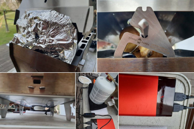

Re: komplett zerlegbarer Gasgrill - Skotti
Beitragvon motorang » So 10 Mär, 2024 11:03

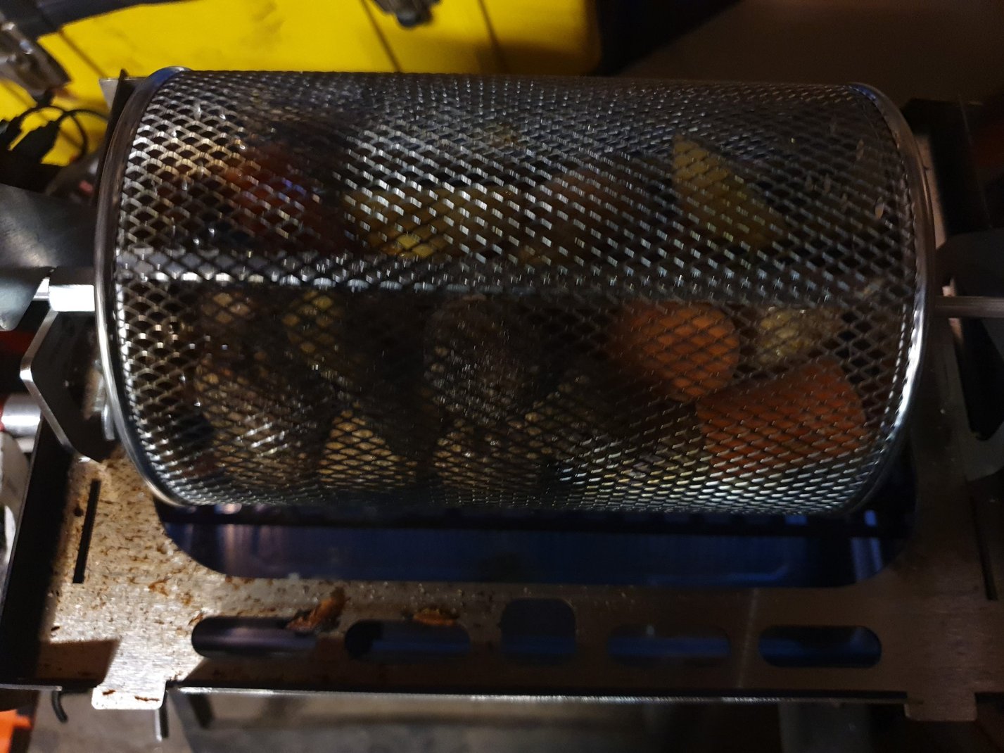

Außerdem aus der Skotti-Küche:

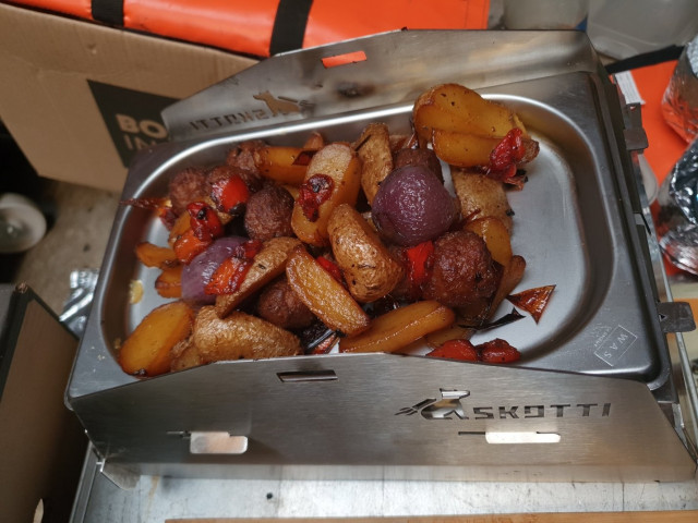

Fleischbällchen und Grillgemüse aus dem Drehkorb!
Dazu wurde der Skotti modifiziert und ein Sportloch angebracht, welches nicht nur die Cap erleichtert, sondern auch für die berührungslose Durchführung des Drehspießes sorgt. Gegenüber vom Motor, wo die Cap am Grill eingehängt wird, Lochgröße 12 mm (für Spieß 6x6 mm), lässt sich halbwegs mit HSS bohren das Material. Ist übrigens nicht magnetisch, der verwendete rostfreie Stahl ... Späne per Magnet fangen geht nicht.
Außerdem oben zu sehen:
  • Die original aus Designgründen gekurvten Seiten des Grills wurden mit der Flex gerade gemacht. Form follows function, so kann man auch mal einen Rost oder eine Form quer auf den Grill stellen. Flexbarkeit: easy. Die Cap schließt trotzdem seitlich ab.

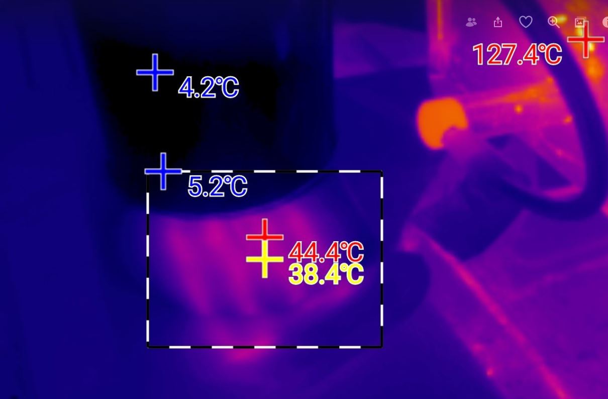

  • Die nominell schlechtere aber einzig verfügbare beheizte Kartuschenhülle von RidgeMonkey mit 10 Watt, die Leistung reicht leider nicht aus. Nach 20 Minuten Betrieb war die Gastemperatur von 10 auf 6 Grad gefallen. Unter die Kartusche passt aber so ein kleiner Powerbank-Handwärmer, der hat auch nochmal 10W und ist auf 50° begrenzt (von Hofer/Aldi) und damit stieg die Temperatur dann innerhalb 45 Minuten auf 13°C.
  • Ein Prototyp eines greifbareren Reglerknopfes.
Details:

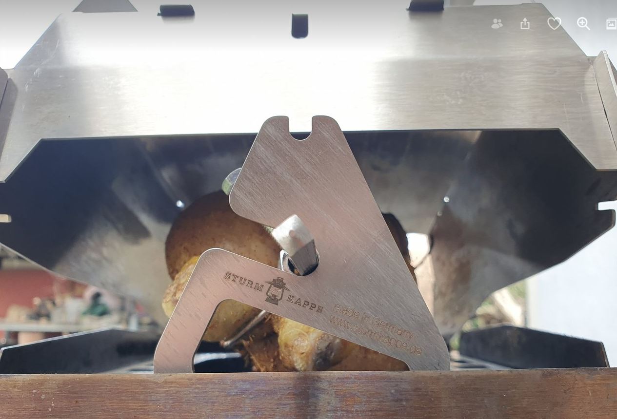

Der Drehkorb, ebenfalls von Sturmkappe, kommt ohne Schrauben zum Fixieren auf dem Drehspieß. Es passt aber M5. Der Drehkorb ist in diesem Setup freigängig, auch wenn man die Cap auf der niederigeren Position einhängt. Drehkorb = Durchmesser 120mm und Länge 180mm.
Weiter:
Grillgutlänge am Drehspieß ist mit dem Sturmkappe-Zeug ca. 25 cm (zwischen den Spießlagern sind 27,5 cm, aber die Öffnung der Haltebrille unten ist kleiner).
Das Motorwiderlager oben am Spießlager hat gut 6 mm, so dass man da auch einen kleinen 6mm-Drehspieß einlegen und manuell in 90°-Schritten drehen kann. Dazu wäre es hilfreich, einen Spieß zu verwenden, der einseitig einen Griff hat und am anderen Ende KEINEN Vierkant ...
Der Sturmkappe-Drehspieß ist leider durchgehend vierkantig, und poltert demzufolge in der Halterung herum. Zwei umlaufende Nuten im entsprechenden Abstand sind in Arbeit ... dann hat der Spieß immer die richtige Position über dem Skotti und man spart sich das Basteln des Abstandhalters (siehe weiter oben, Umbau einer Langmutter).
Dann kann man den Spieß auch so weit kürzen dass die Skotti Cap kein Loch braucht.
Noch zwei Sachen:
Mein Grillmotor ist zwar mit "Betrieb mit USB und D-Zelle" beworben, aber den Batteriebetrieb hat man sich geschenkt - es sind keine Batteriekontakte im hohlen Griff. Macht nix, ich hab eh keine Batterie, und da kann man das USB-Kabel gut drin aufbewahren.
Und das Rezept fürs Grillgemüse:
Schüssel mit Marinade/Rub vorbereiten. In meinem Fall 3 EL Olivenöl, 1 EL Sojasauce, Gewürzsalz.
Da hinein kommen ca. 10 tiefgefrorene Fleischbällchen (meine waren von IKEA), 3-4 in Pommesspalten geschnittene feste Kartoffeln, 1 in Ringe geschnittene Spitzpaprika, 2 kleine geschälte rote Zwiebeln. Gut durchmischen.
Rein in den Korb, und auf den Grill mit Cap eingehängt wie oben gezeigt, für 30-40 Minuten auf "halber Hitze" = Regler 180° auf. Wobei die Hitze wieder vom Gas, der Temperatur etc abhängig ist ... muss man testen.
Zum Korb öffnen Handschuhe (zum Gegenhalten) und kleine Zange (für die Verschlussspange) bereithalten.
Erstmal Gryße!
