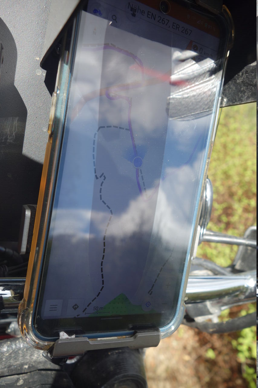

Beitragvon Richy » Do 29 Jun, 2023 10:27
Mit dünnen Handschuhen geht auch bei meinem XR20 die Bedienung, auch leichter Regen ist noch halbwegs machbar. Bei Starkregen wirds halt kritisch.
Ich nehme meistens einen Stift zur Bedienung.

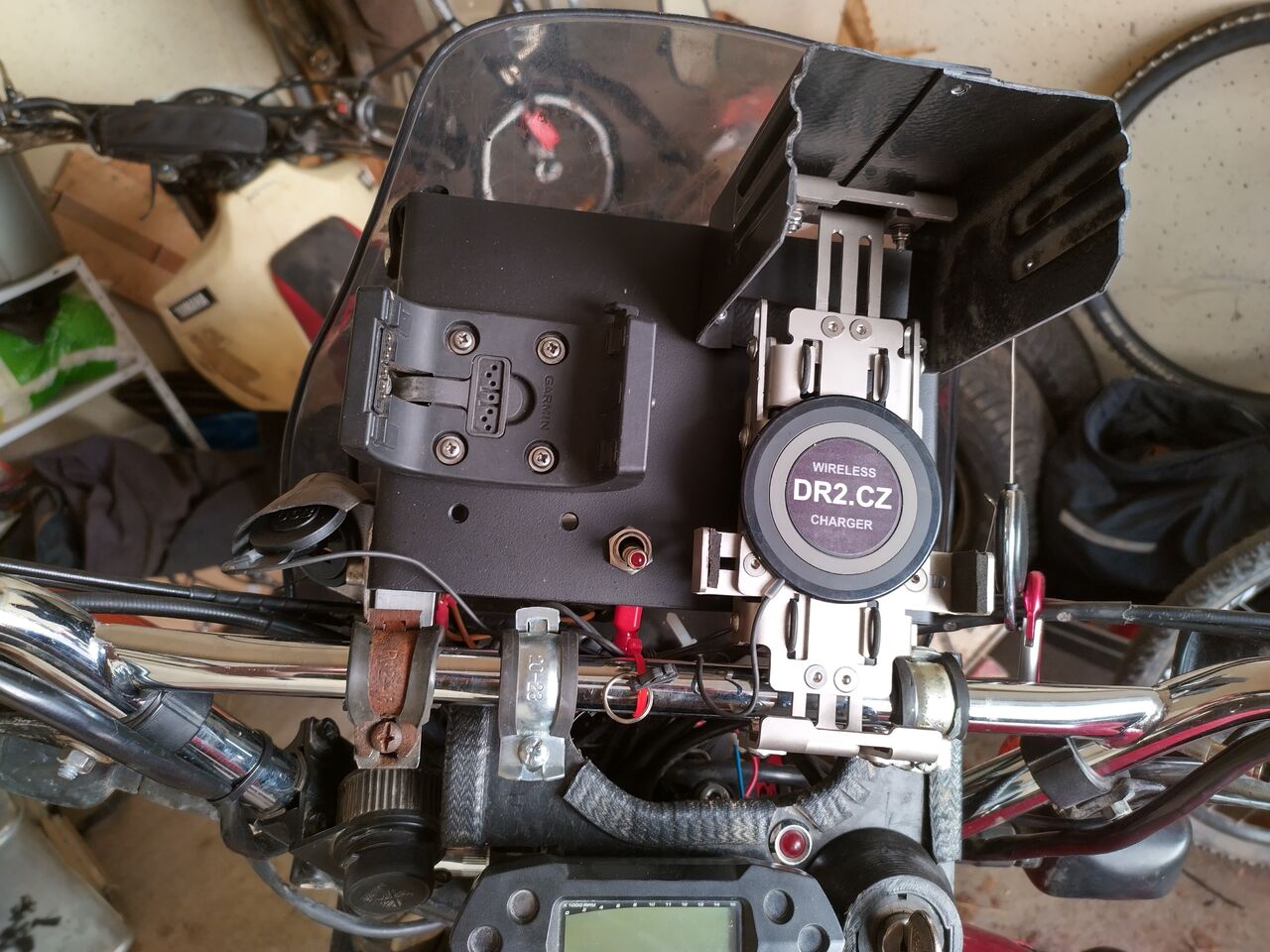

Ich bin mit meinem Induktiv-Lade-Halter nicht ganz 100%ig zufrieden:
Positiv: Das Smartphone wird wirklich unter allen Bedingungen mittels Gummidämpfer einwandfrei gehalten. Straßenfahren sowieso, aber auch ganz übler Schotter, Stürze etc. Das Ding ist aus Edelstahl, da verbiegt sich nix und am Telefon hinterlässt es keine Spuren (Wobei ich eine Schutzhülle verwende).
Einstellbar auf das Telefon ist er einwandfrei, muss man halt einmalig machen (ist etwas umständlich).
Das Telefon kann mittels eines kleinen Schlosses abgeschlossen werden, was zumindest beim "kurzen nebenbei Griff" auf jeden Fall sicher genug ist. Zum Rausnehmen greift man rechts an einen kleinen Hebel, zieht ihn nach oben und schiebt dann die gesamt Oberseite nach oben, damit kann man mit einer Hand das Telefon rausnehmen und auch wieder reinstecken.
Das Telefon wird damit auch auf höchster Helligkeit geladen und landet immer bei 100%.
(Mein Telefon kann theoretisch mit 15W "Qi" geladen werden, die Ladeeinheit kann 10W).
Nicht so positiv:
Das Induktiv-Ladeteil schaltet sich immer wieder mal nach völlig unklaren Kriterien ab, so dass der Ladevorgang abbricht. Man muss dann das USB vom Strom trennen und wieder einschalten, damit das Laden fortgesetzt wird.
Ob das an der Ladeeinheit oder dem Telefon liegt, weiß ich nicht, ich habe auch kein zweites Telefon, um es gegenzuprüfen. Hitze, Kälte und die Spannungsversorgung fällt als Ursache aus, das habe ich geprüft.
Außerdem ist die Elektronik im USB-Stecker, so dass man gezwungen ist, diese Verbindung wassergeschützt irgendwo unterzubringen.
Wichtig ist, dass die Versorgung auch wirklich QC3.0 kann (dieser Chip muss vorhanden sein) und es sich nicht einfach um eine 5V 3A Konstantspannungsquelle handelt, denn da lädt das Ding nur mit minimalen Werten. Da fehlt dem Teil wohl der Handshake, um die Verbindung sauber aufzubauen. Der USB-Standard schreibt dann max 500mA Strom vor, das wären 2,5W.
Leider entsprechen viele von den Chinadingern diesem QC 3.0-Standard nicht.
Den Halter (gibt es auch einzeln ohne Induktiv-Lader) kann ich jedenfalls uneingeschränkt empfehlen!
Zum Telefon: Das Nokia XR20 hat meine Spanientour trotz Hitze und Regen problemlos mitgemacht. Das Einzige: Bei sehr großer Hitze löst sich die Schutzfolie ab, die muss man dann rechtzeitig wieder draufdrücken. Das ist mir schon mehrfach passiert, macht aber kein wirkliches Problem und da kann das Telefon nix für...

Beitragvon Uwe Steinbrecher » Fr 30 Jun, 2023 10:23
Richy hat geschrieben:Ich bin mit meinem Induktiv-Lade-Halter nicht ganz 100%ig zufrieden:
Nicht so positiv:[/b]
Ob das an der Ladeeinheit oder dem Telefon liegt, weiß ich nicht, ]
Ich könnte mir vorstellen dass deine Schutz Hülle ein Problem darstellen könnte.
Bei mir ist der Effekt der verschiedenen Hüllen auf diverse Induktionslader jedenfalls lustig und nicht immer schlüssig erklärbar.
Von -es macht gar nix bis -Lader schaltet vollständig aus, hatte ich schon alles. Häufig ist den Ladern schlicht der Abstand zum Handy zu groß.
Einfach mal ohne Hülle ausprobieren.
