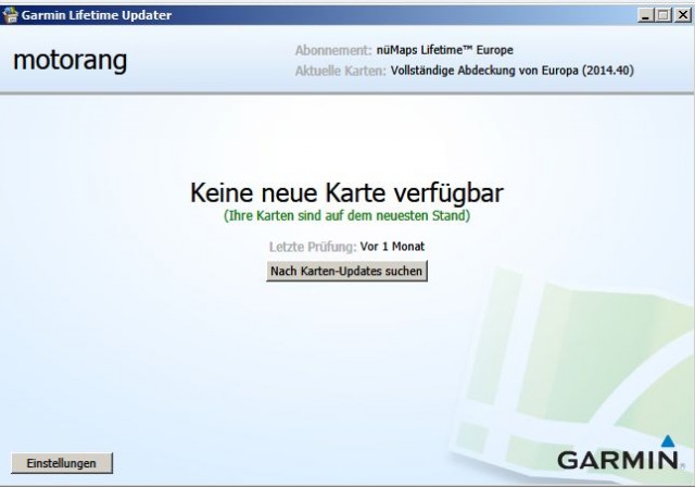

Mit dem Lifetime Updater.

Beitragvon motorang » Mo 11 Aug, 2014 06:10
Theoretisch ja, und möglicherweise für den Mac.
Aber:
... es funktioniert aber bei mir unter Windows 7 64-bit.

Beitragvon motorang » Mo 11 Aug, 2014 07:45
Noch ein Tipp:
man kann beim Runterladen irgendwo einstellen ob direkt das Gerät beschrieben wird oder die Maps mal nur auf den Rechner geladen werden und man sie selbst manuell auf die SD-Karte des Gerätes kopiert.
Als alter Kontroll- und Backupfreak - und weil ich von beim Update zerschossenen Garmins gelesen hatte - habe ich diese manuelle Installation gewählt, und auch die Verifikation deaktiviert.
Garmin Express macht alles automatisch. Gut wenn es funktioniert, schlecht wenn nicht ...
