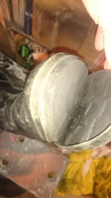

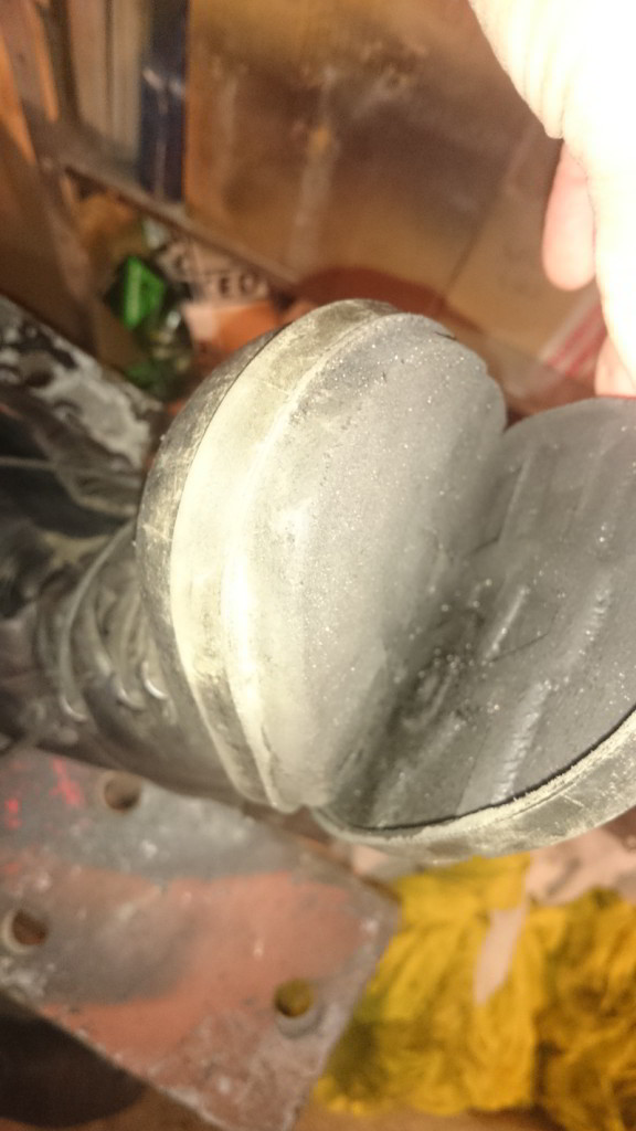

Die Bundeswehr-Kampfstiefel sind nach 22 Monaten schon hin, davon habe ich sie vielleicht 120 Tage insgesamt genutzt, gelaufen bin ich darin nicht sehr viel.
Die Sohle an einem Schuh löst sich. Das Material über der Sohle, auf der die Sohle geklebt oder angespritzt wurde, ist irgendwie krümelig.
Ich hab gelesen, daß die Dämpfungskeile aus Polyurethan (TPU) schuld sind. Die enthalten Weichmacher, die sich verflüchtigen. Die Zwischensohlen werden dann hart und brüchig und lösen sich von der Sohle ab.
Hersteller war Kaiman (bergmann-schuhe), die gibt's nicht mehr.
Haix stellt diese Stiefel auch her und repariert vielleicht auch, das wird aber teurer als ungebrauchte Lagerware.
Wie lange das dann hält, wußten sie nicht.
Mein Schuhmacher kann da nichts machen und rät zu Sekundenkleber am Rand, das würde dann vielleicht ein paar Tage halten.
Muß ich die Stiefel jetzt wegwerfen?

nö, die sind super zum schwammerlsuchen, brauchst dich kaum zu bücken ... :weg:
ohne witz: hohe bergschuhe von haix sind super. ganzleder, aber nicht steigeisenfeste angucken.
sohle und brandsohle müssen durchgenäht sein. das hebt.
ich hab ja gottseidank zugriff auf die österr. militärstiefel. die sind ebenso gefertigt und vom schuster zu reparieren. (allerdings gibt es kaum noch schuster. :roll: )
das paar, welches ich von, zu und auf der henneburg vernichtet habe, hatte ich seit 1991 (da wurde der rechte, nach meinem trümmerbruch, aufgedoppelt). also auch ein glump. :-D
vielleicht gibts bei uns ja bald diese dinger im abverkauf, weil wir führen auch stiefel mit aufgeschäumter sohle ein. die können dann die rekruten nach dem wehrdienst mitheim nehmen.

Nachdem ich ja notgedrungen eine gewisse Praxierfahrung mit den Dingern habe: es scheint, als ob gerade das geringe Nutzen der Stiefel zu dem geschilderten Schaden führt. Hatte ich auch zwei Mal - immer bei den Reserve-Stiefeln! Diejenigen, die ich getragen habe, hatten das nie...
Warum das so ist? Ich weiß es nicht ...

Haix kann instandsetzen, Kosten um 100.- mit Rückversand.
Danach die gleiche Problematik, ablösen der Sohle wegen entweichender Weichmacher nach x Jahren.
Bei als "neu" gekaufter Lagerware ist von der Zeit x wahrscheinlich schon viel abgelaufen.
Die Schuhe können also in die Tonne.

Deine Stiefeln würde ich mit Sika 252 kleben. Damit kannste U-Boote und Raketen :wink: kleben, warum dann nicht die Stiefel?

Selbst kleben? Probier ich doch glatt aus.
Ist aber nicht ganz billig, das Zeugs.
Könnte das auch mit preiswerterem Sikaflex-Zeugs gehen?

Das 221 klebt auch bombig. Damit haben wir Hochdächer und kpl. Verkaufswagen zusammengebappt. Für einen Test haben wir Siebdruckplatten (LKW Ladefläche) nach dem Kleben mit dem Kran angehoben- Irgendwand ist der LKW runtergefallen, weil das Holz zerrissen ist. Die Klebung und ein Lage Holz blieb am LKW-Rahmen.
Mit dem Spachtel auftragen und die Sohle mit Klebeband am Schuh fixieren. Was du an den Fingern hast geht besch... ab.
Guck mal bei ebay Kleinanzeigen. 252 für 12.- , 221 für 4.-

Ich versuch's.
Erstmal muß das bröcklige PU-Zeugs raus.
