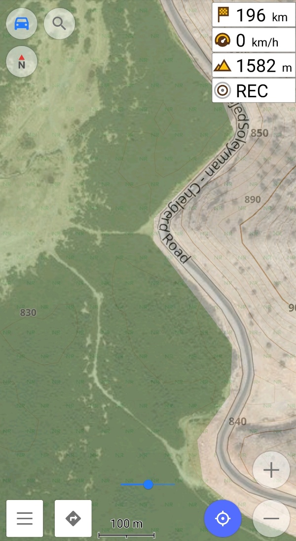

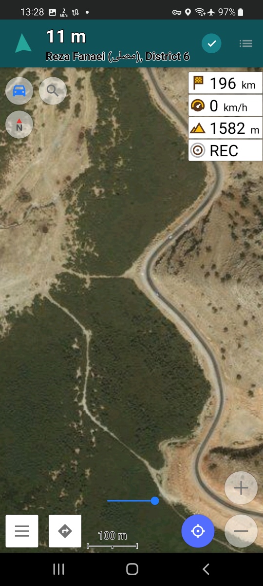

Habe gerade ein für mich neues und hilfreiches Feature getestet.
Obwohl openstreetmap fast jeden Weg eingezeichnet hat, gibt es doch Weg die fehlen.
Aktiviert man das Plugin Online Maps und aktiviert man zusätzlich Overlay, kann man u.a. die Karte Microsoft Earth anzeigen.
Das Beispiel unten klärt die Frage: Gibt es im Wald eine Camping Möglichkeit.
Laut openstreetmap gibt es keinen Weg.
Das 50% bzw 100% Overlay mit Microsoft Earth zeigt nicht nur Wege, sondern auch eine schöne Lichtung.
Gruß Wauschi
