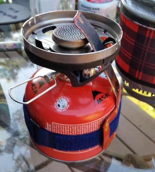

Zu 3a) noch eine Selbstbaulösung der Kartuschenvorwärmung bei Bistrokochern:
Upright Canister Stoves in Cold Conditions – Ian Ganderton.jpg (49.85 KiB) 9720-mal betrachtet
https://ianganderton.com/2019/08/06/tip ... onditions/
Ginge bei jedem Kartuschenkocher, aber auch beim Skotty. Ein Wärmeleitblech (Kupfer oder Alu) vom Brenner (Wärmestrahlung) zur Kartusche (Seitenwand). Gelegentliche Temperaturkontrolle der Gaskartusche per Hand erforderlich ...
Hier das Video zu den Bistrokochern und deren Vorwärmung:
https://www.youtube.com/watch?v=GGTXuAVvPZ0

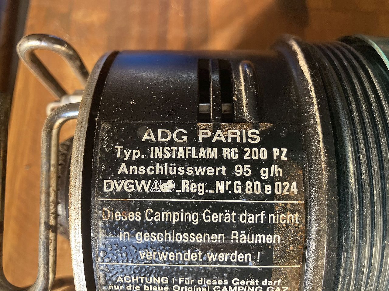

Beitragvon S&T » Di 19 Mär, 2024 22:35
Den "Bistro"-Typ verwende ich als Werkstatt- und Busküche. Ein "Heizblech" könnte beim winterlichen Werkstattkaffee die eine oder andere Kartusche retten, der Ansatz ist mir sympathisch...
Einen ganz billigen Aufsatz für Schraubkartuschen hab ich als Backup, der ist nicht luxuriös, taugt aber für die Mokkakanne und im Zweifel die Raviolidose. Upgrade war ein klappbarer Kartuschendreifuß, der die Standfestigkeit deutlich erhöht.
Es gibt hier noch einen (spätsteinzeitlichen..?) plastikeingehausten Campinggaz - Stechkartuschenkocher ("Instaflam RC 200 PZ" dürfte der glorreiche Nachfolger sein), der wollte mal auf Funktion geprüft werden. Erster Verdacht war "Kartusche alt/leer/wasauchimmer", die neue Kartusche grenzt das ein auf "wasauchimmer". Ventil öffnet, Druck bzw. ausströmende Gasmenge ändert sich aber nur im Bereich der ersten 45° Drehwinkel, reicht nichtmal für komplett beleuchteten Brenner...
Hat jemand Prüf-/Reinigungstipps ohne vorheriges Kartuschenopfer?

Beitragvon motorang » Mi 20 Mär, 2024 07:53
Wenn das keine ganz alte Kartusche ist kannst Du sie rausnehmen, die neueren Stechdornkartuschen haben trotz Anstechen ein Sicherheitsventil innerhalb. Könnte auf der Kartusche stehen, aber meistens sieht man das bei den Dingern nicht ...
Die Bistrokocher haben das Heizblech normalerweise schon integriert, aber man kanns tunen.
Re: Gaskocherfred
Beitragvon S&T » Sa 23 Mär, 2024 22:56
das hatte ich weiter oben gelesen... Sichtkontrolle heißt "all in"... die Kartusche sitzt, vor neugierigen Blicken geschützt, komplett im Plastiktopf... die letzte hatte ich aus Respekt vor schlagartigem Druckausgleich übers geöffnete Ventil ausbluten lassen... im Freien, über Nacht...
Beim Küchenkocher seh ich kein Blech... Bodenfreiheit checken und losbasteln denk ich.

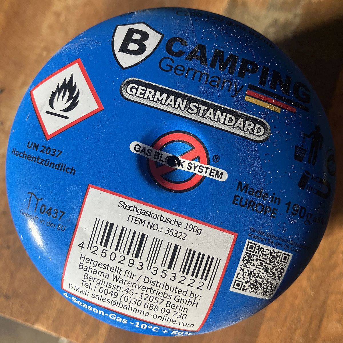

Beitragvon S&T » Mo 25 Mär, 2024 18:17
aaaaalso... der regulierunfreudige Kocher, der jetzt seiner Sezierung harrt:
...und falls eure Stechkartusche so ausschaut, lasst sie drin, probiert das "Gas Block System" nicht aus... das hab ich für euch erledigt, es funktioniert nicht...
Zu gegebener Zeit schneid ich sie mal auf, nachschauen, ob da überhaupt was drin ist.

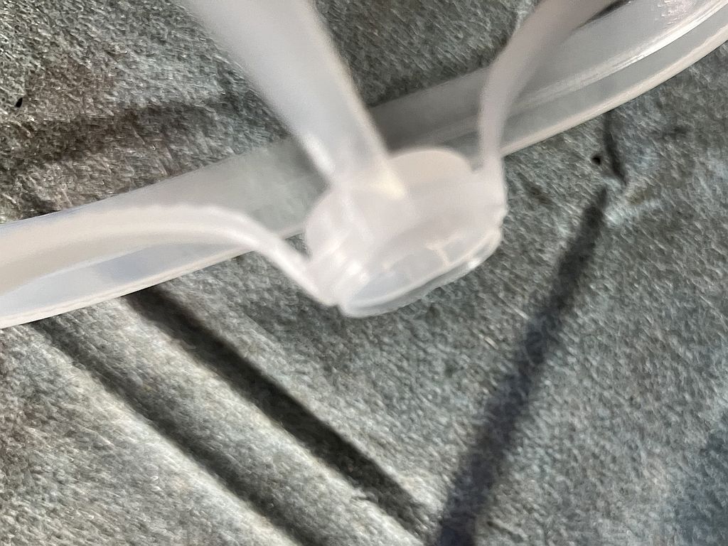

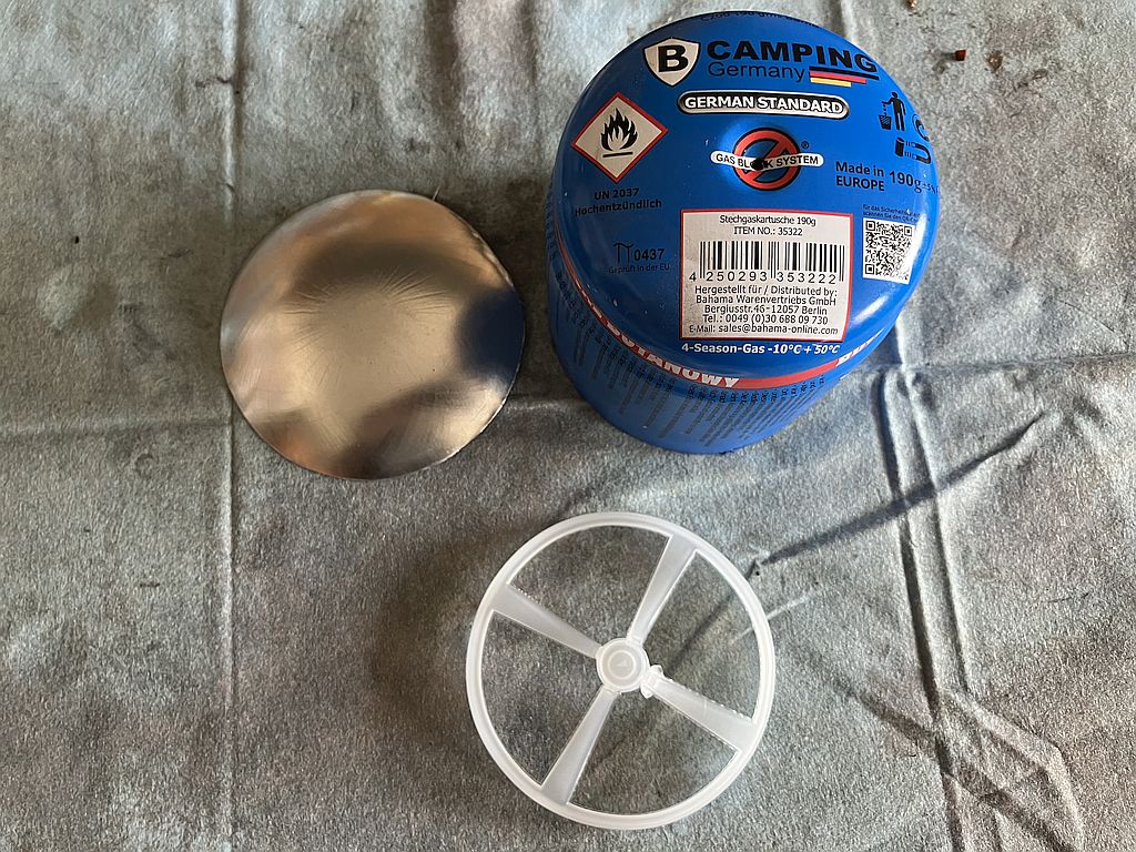

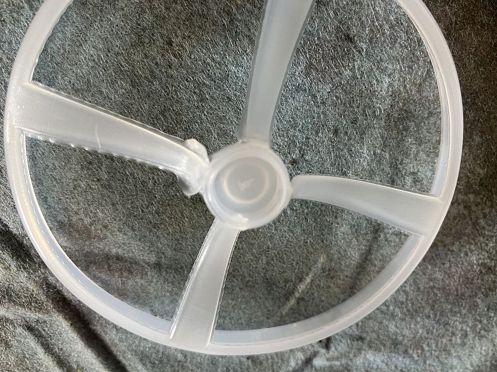

um das "Jugend forscht"-Projekt bzgl. selbstdichtende Stechkartusche mal weiterzuführen...
zwischen anderm Elend, hin und her zwischen Regen und Traufe und dem üblichen Alltag war Zeit für die Blechschere.
Viel kommentieren muss man da nicht denke ich, eher die Frage stellen, wie ein durch ausströmendes Gas angehobener
Hartplastikring ein Loch mit anwendungsbedingtem Grat dichten können sollte...
Möglicherweise gibt es geeignetere Lösungen in teureren Kartuschen.
offene Kartusche
Plastikring
"Dicht"bereich
Grat Einstichstelle Kartusche Innen

Beitragvon Boscho » Do 11 Jul, 2024 12:17
Der Sinn ist möglicherweise nur, das Gas im Fall des Falles nicht ganz so ungebremst ausströmen zu lassen. :gruebel:
Beiträge: 9314
Re: Gaskocherfred
Beitragvon lallemang » Do 11 Jul, 2024 14:37
Das Plastebecherchen dichtet mit'm Rand an dem Blechdimpel.
Sieht mir ok aus :smt002
Beiträge: 18223
Re: Gaskocherfred
Beitragvon Boscho » Do 11 Jul, 2024 16:08
Grundsätzlich sollte das so sein, aber das kann in der Kombination Hartplaste auf Weißblech doch niemals völlig dicht werden. Oder irre ich da?
Beiträge: 9314
Re: Gaskocherfred
Beitragvon Zimmi » Do 11 Jul, 2024 16:21
Ich seh das so wie der Boscho. Ohne irgendwas flexibles, z.B. einen O-Ring, wird das nix. Und der Grat müsste in einer tieferen Aussparung verschwinden können.
