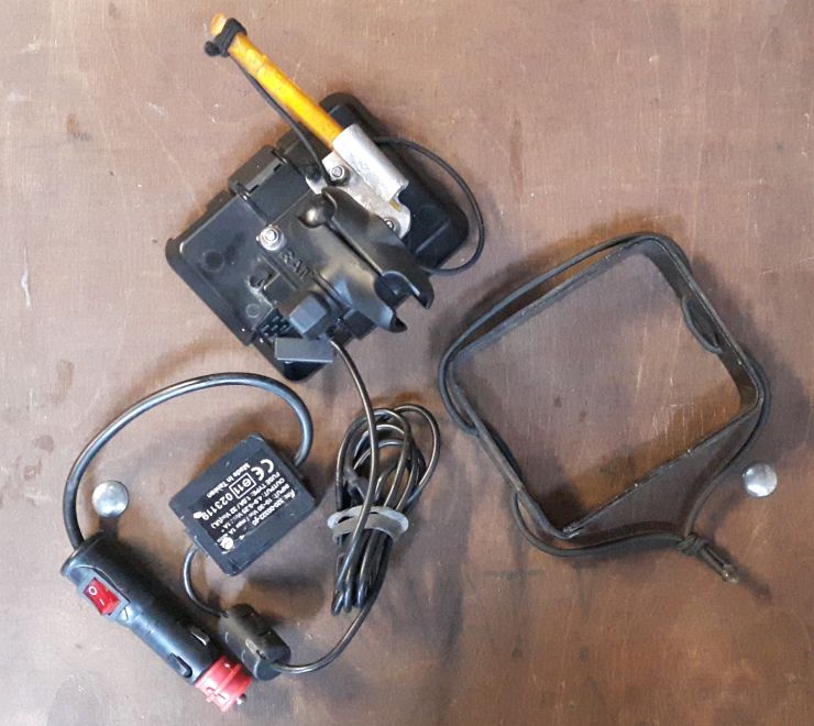

Beitragvon motorang » Mo 15 Jan, 2018 08:05
Kuckuck,
hier noch meine Halterung und Sonnenschutzblende:

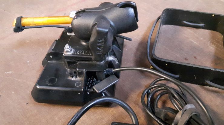

Ich hab hinten an die Standardschale eine eckige RAM-Mount-Basis geschraubt. Ich glaub die Bohrungen waren schon vorgesehen. Senkkopfschrauben, Stoppmuttern.

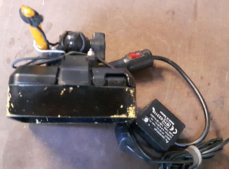

An jedem Motorrad habe ich eine entsprechende Kugel montiert und kann mit dem Klemmverbinder das Navi schnell mal abnehmen oder montieren und auch während der Fahrt mit einer Hand verstellen. Die Ladeschale ist nicht bestromt, sondern das Gerät wird mit USB-Stecker versorgt und dann in die Schale geclipst, und das hält den Stecker dann wackelfrei an seinem Platz. Die Ladebuchse hat einen Klecks Silikonfett bekommen gegen Wassereintritt (Baumarkt, Sanitärabteilung), ist aber durch die Schale etwas spritzwassergeschützt.
Das originale fix ans Mopped zu bauende Netzteil hab ich mit einem Stecker (mit Schalter) mobilisiert, die entsprechende Steckdose hab ich an jedem Fahrzeug. Grundsätzlich ginge jedes normale USB-Kabel, nur der geräteseitige Stecker ist etwas speziell - zwar ein Micro-USB-Stecker mit Standardbelegung, aber ein Winkelstecker, damit er in die Schale passt. Außerhalb der Schale kann man jedes Standardkabel nehmen ...

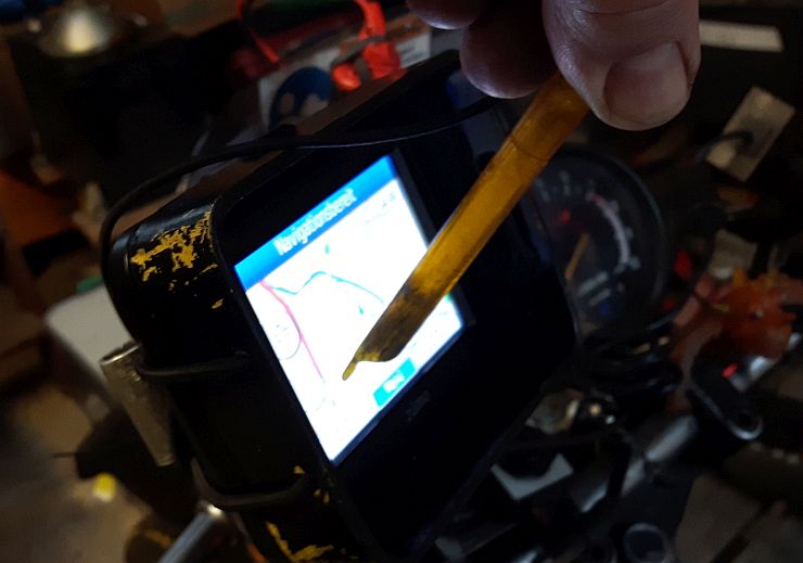

Aus einem Stück Alublech und einem alten Kugelschreiber habe ich mir einen Stift samt Halter gebastelt, der einfach mit einer der Befestigungsschrauben mitgeschraubt wird. Der Stift ist für den Fall eines Abflugs mit etwas Gummischnur gesichert und erlaubt punktgenaues Bedienen auch mit Handschuhen.

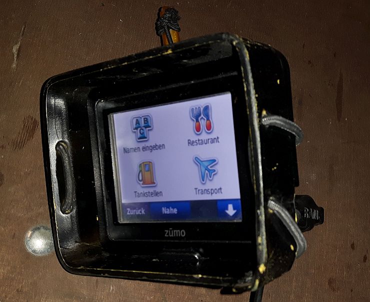

Die Sonnenblende hab ich zuerst als Pappmodell gebaut, dann aus einer 3mm leicht-PVC-Platte mit dem Cuttermesser ausgeschnitten, mit dem Heissluftfön geformt. Wird auch mit Gummischnüren am Gerät gehalten.
