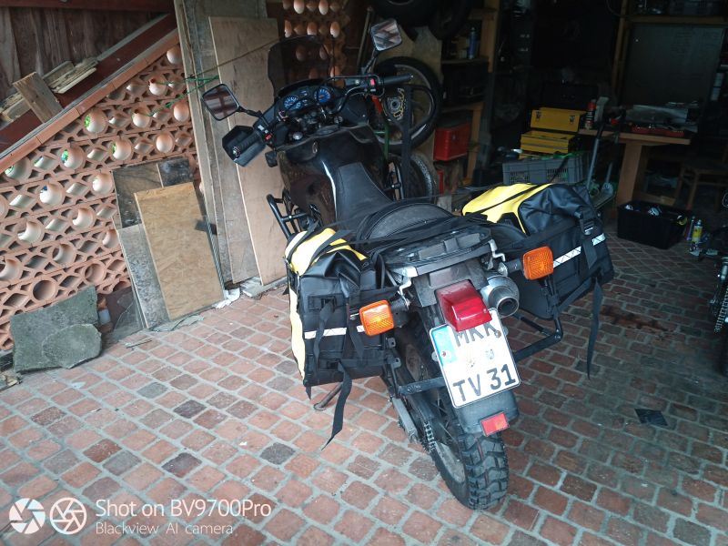

Ich denk drüber nach, vom Vorbesitzer gabs einen massiven Abstandshalter aus 2mm-Blech.
Aber es geht ja auch ohne, die Tasche liegt komplett auf dem Seitendeckel auf, der ist aus Kunststoff und wird jetzt auch nicht gerade glühheiß.

Aber Kunststoff gibt über die Zeit nach.

halte ich beides für keine gute idee. viel zu klein.
die taschen sind schwer. je nach beladung drückt sich das blech in die tasche und die tasche kommt trotzdem an den auspuff.
je nach material brennt dann die tasche , bzw der inhalt.
ich bin mal hinter jemandem her gefahren, dem das passiert ist. ich sah den rauch und habe wild gehupt und geblinkt. durch den fahrtwind hat er nicht gemerkt, daß es hinter ihm brannte. er hielt an und sprang vom motorrad, völlg kopflos hüpfte er um sein motorrad. die tasche brannte. ich hielt mit einigem abstand hinter ihm, kam aber nicht so schnell von der bmw runter und brüllte ihm zu, er soll die tasche abmachen. das ging aber nicht so schnell. ich holte mein taschenmesser raus und zeigte es ihm. er kam auf mich zugerannt, weil ich noch auf der bmw saß. das war sein glück. es gab einen riesen knall und die tasche explodierte. die brocken flogen durch die luft. die brennenden reste hingen noch am motorrad. er schnappte sich das messer und schnitt die reste ab.
in der tasche war eine deo-spray-dose, die explodiert ist.
zum glück ist ihm nicht das ganze motorrad abgebrannt, aber die rechte seite war verschmort und in der hektik hat er auch die sitzbank mit zuerschnitten. war aber egal, weil eh die hälfte weggeschmort war. trotzdem hat er noch viel glück gehabt. auf dem auspuff war so ein kleines blechlein :ugly:

da dürfte ja wohl nix passieren-fast 10cm Abstand zum Auspuff.

Da haben wir bei obenliegendem Auspuff einen Nachteil des Weichgepäcks, besonders bei Stürzen:
Die unvermeidbare Nähe zum heißen Auspuff.
Stabile und hitzefeste Rückseite ist empfehlenswert.
gatsch.hupfa hat geschrieben:Ganz wichtig ist der Abstand zum Auspuff, wie Richy schon schrub: zumindest ist ein Omagablech auf den Auspuff mit langem Schlauchbinder zu schnallen, der verhindert, dass der Seitendeckel an den Auspuff gedrückt wird.
Das werd ich jetzt doch lieber mal machen.
Wobei:
Wird so ein Abstandshalter-Blech auf dem Auspuff nicht selbst auch heiß genug, um Plastik zu schmelzen?
Der Silikon-Schalldämpferschutz, den Pit verlinkt hat, könnte auch unter dem Seitendeckel taugen. Bißchen teuer ist er aber.

Beitragvon gatsch.hupfa » Sa 23 Mai, 2020 11:38
Straßenschrauber hat geschrieben:
Wobei:
Nur als Beispiel, wie sowas ausschaut:
(nur weiter vorne würde ich die montieren)
https://www.motopabst.eu/artikel.php?id=23966
Ich kenne die aus Edelstahl. Geringe Wärmeleitung. Kann man glaube ich recht leicht selberbiegen.
Und 2 Edelstahlschlauchschellen zum Befestigen rund um den Topf.
Meine haben so 10 € gekostet. Und haben Omega - Form

Was sagst Du zu Edelstahlblech als Abstandshalter dicht am Seitendeckel, mit gelegentlichem Kontakt?
