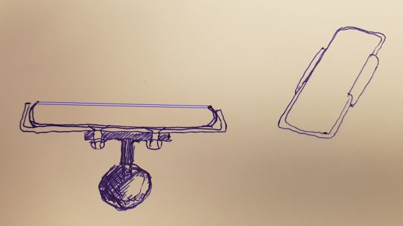

Ich hab am Smartphone sowieso eine Silikonhülle,
da bieg ich mir aus 1,5er Alublech ein U wo das Phone reinpasst, und schraube mit M5 Senkkopfschrauben rückseitig eine RAM-Mount-Kugel drauf. Das Blech nimmt etwa ein Drittel der Telefonfläche ein, und hat bisher den GPS-Empfang nicht gestört.
Das Alublech federt ausreichend, dass das Smartphone zuverlässig in der Silikonhülle geklemmt wird:
In der TET-Version ist lediglich rückseitig noch ein Blendschutz mitgeschraubt (Boden eines schwarzen Ölkanisters). Und für die leichtere Bedienung so ein Smartphone-Stift mit Gummispitze dabei.
