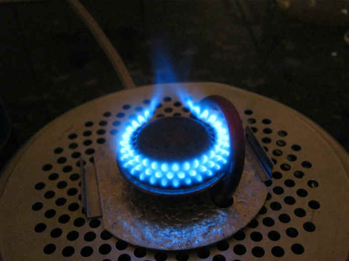

Hallo zusammen, ich hätte da mal wieder ein Problem und hoffe auf sachdienliche Hinweise :-D. Auch wenn hier wohl mehrheitlich auf Benzin statt Gas gekocht wird...
Es geht um einen Trangia mit Gasbrenner-Einsatz an Stelle des originale Spiritusbrenners. Besagter Gasbrenner zickt seit letzten Sommer rum. Bei kleiner Flamme ist alles gut, bei großer Flamme scheint er sich selber "auszublasen". Das sieht so aus, das beim stärkeren Öffnen der Gaszufuhr die Flamme partiell "abhebt" und Teile des Brenners nicht mehr mit blauer Flamme brennen, sondern der Flammkreis unterbrochen wird. Bei voll aufgedreht brennt so manchmal nur noch ca. ein Drittel.

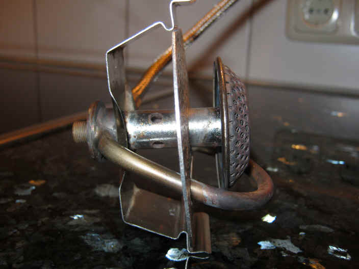

Beitragvon Julia » Di 10 Dez, 2013 17:47
So heute habe ich den Brenner mal getunkt :-D . Leider nix auffälliges festgestellt, das Gas blubbert am eigentlichen Brennerkopf und unterhalb, wo die großen Löcher (zum Luft ansaugen?) sind. Hier noch zwei Bilchen zur Verdeutlichung:
Ich werd' mir doch nicht tatsächlich einen neuen leisten müssen? :(
