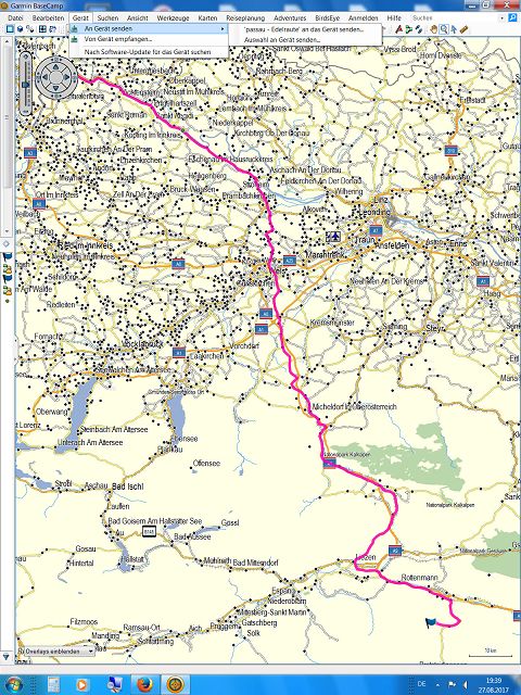

Ich plane meine Routen noch etwas anders.
Ich lasse das 276c nicht selber rechnen, sondern arbeite mit BaseCamp/Mapsource den genauen Streckenverlauf mit der Gummiband Funktion aus und sende dann die fertige Route ans Gerät. Die wird dann im 276c nicht neu berechnet und 1 zu 1 abgefahren.
Sieht dann z.B. so aus:

xs.rüdiger hat geschrieben:Ich plane meine Routen noch etwas anders.
Ich hab das bei meinem 278 auch ein oder 2 mal so gehandhabt.
Dabei ist mir aber passiert, dass ich einmal eine Umleitung fahren musste und das navi hat selber neu gerechnet. Strecke weg :cry:
Danach habe ich das so gemacht wie der Andreas es beschrieben hat.
möglichst viele wegpunkte setzen, damit die strecken damit schon vorgegeben sind. Auserdem kann ich dann ja immer auch dazwischen wieder einsteigen.
Und dass soll das neue nicht können?

Uwe Steinbrecher hat geschrieben:Dabei ist mir aber passiert, dass ich einmal eine Umleitung fahren musste und das navi hat selber neu gerechnet. Strecke weg :cry:
bei meinem 276c ist das nicht so. Wenn ich eine fertige Route verlasse (Straßensperre etc.) und neu berechnen lasse, bleibt die alte Route im Routenspeicher unberührt. Die kann ich zu jeder Zeit wieder aufrufen und danach weiter fahren. Zudem kann ich den Menüpunkt Umleitung mit verschiedenen Längen aufrufen. Dann berechnet 276c eine Umleitungsroute die wieder auf die alte Strecke zurückführt.
Das ging doch sicher beim 278c auch, oder?
Das alles sollte doch beim neuen 276cx auch möglich sein oder sogar noch besser.
