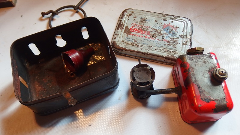

Sodala... Er ist da
Abär
Habe mich doch für den Enders Baby 9063 entschieden.
Es war ein wenig Glückspiel dabei denn der Kocher hätte auch gnadenloser Schrott seien können.
Allerdings ist lediglich die Blechdose etwas patiniert. Ansonsten einwandfrei und fast nicht benutzt. Enders- Trichter war nicht mit dabei, hatte ich aber noch einen.
Zündet dank ordentlicher Anwärmschale hervorragend und brennt extrem sauber und ist gut regulierbar.. (mit Super Bleifrei)
Sehr gute Standfestigkeit bzw. kein Kippeln.
Auf dem Bild ist Er übrigens in Betrieb. Sieht man nur nicht wegen der extrem sauberen Flamme.
Ich freu mich schon aufs Kochen :grin:

hab den alten Beitrag ausgegraben, weil ich am Flohmarkt einen Enders 9063 Benzinkocher erworben habe.
Ordentlich rostig und etwas verbeult, aber vollständig.
Natürlich sind alle Dichtungen hart, und auch das Pumpenleder, und die Stopfbüchse beim Ventil...
Jetzt suche ich nach Ersatzteilen, oder zumindest dem Pumpenleder. Den Händler vom obigen Link gibts anscheinend nicht mehr?
Hat wer einen Tipp für mich wo ich sowas bekomme? Die Dichtungen kann ich warscheinlich ausstanzen.

Gebrannt hat er heute schon der kleine Enders, nur bei jedem fünften Pumpen auch eine Pumpwirkung zu haben ist etwas mühsam :cry: ,
und die Stopfbuchse besteht aus drei O-Ringen, die werden nicht lange halten....
Ich wollt ihn gar nicht mehr ausmachen :D nettes kleines Spielzeug

heute sind die Ersatzteile vom Russenjesus gekommen.
Das Pumpenleder hatte es doch schon hinter sich, dh es ist gerissen, hat am Sölk aber doch noch 2 mal anheizen überlebt, und zuhause auch noch einmal.
Dann noch Stopfbuchse aus Graphitband gewickelt, die Dichtungen von Überdruck und Pumpe gewechselt(mein verbautes Material war nicht Benzinfest und schon ordentlich
aufgequollen :roll: )
Und dann hat er schon wieder ordentlich gebrannt, was man mit so einem kleinen Spielzeug Zeit verplempern kann :D
