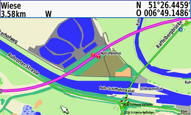

Karten fürs Garmin-System besorgen
Ha, gleich mit dem größten Thema angefangen.
Mitgeliefert wird entweder nichts oder nur eine lokale Gegend. Lediglich bei manchen Navis ist eine vernünftige Europakarte oder DACH-Karte (D-A-CH) dabei. Und nur für manche Geräte kann man ein Lifetime Update erwerben und sich solange Garmin will stets neue Karten runterladen.
Woher also Karten nehmen?
Entweder bei Garmin kaufen, die kommen dann heutezutage auf Micro-SD-Karte und funktionieren ausschließlich im eigenen Gerät und am Computer nur dann, wenn man das Garmin-Gerät per USB verbunden hat. Gerät kaputt - Karte weg. Auch haben die Geräte nur einen Steckplatz, so dass man, wenn man mehrere Länder und nicht gleich eine ganze Region kauft, Speicherkarten wechseln muss. Und die Speicherkarte steht nicht für zusätzliche eigene Karten zur Verfügung.
Für mich keine Option.
Oder bei Drittanbietern kaufen. Ebay, Amazon, diverse Kleinanzeigenplattformen bieten preiswert Karten. Das sind aber Karten, die man sich zumeist auch selber ziehen kann. Siehe nächster Punkt.
Oder OSM-Karten verwenden. Viele Plattformen bieten die freien Open-Street-Map karten in Formaten an, die sich direkt am Gerät speichern lassen, oder am Computer installieren um sie dort in der Garmin-kompatiblen Planungssoftware (Basecamp, Mapsource) zu installieren, und wahlweise auch von dort (auch ausschnittsweise) aufs Gerät zu übertragen. Soweit ich das sehe, sind praktisch alle bei Drittanbietern erhältlichen Karten auf OSM-Basis, die nehmen einem nur etwas Arbeit und den Speicherkartenkauf ab und nehmen dafür Geld. Die OSM-Karten haben in den letzten jahren deutlich an Qualität zugelegt, kommen inzwischen immer öfter auch wie Topo-Karten daher (also mit Gelände/Höheninformationen) statt wie früher im Navi-Look, nur mit eingezeichneten Straßen, Gebäuden und Flüssen.

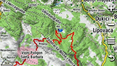

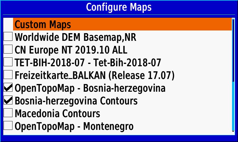

  • OpenTopoMap Garmin-Edition
    Topographische Vektorkarte für Garmin-Geräte aus Daten der OpenStreetMap
    unter der freien, nichtkommerziellen Lizenz CC-BY-NC-SA
    http://garmin.opentopomap.org

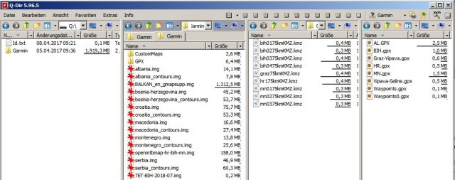

    ## Installationsanleitung Gerät:
    # Für etrex 20/30 etc: Die beiden Image-Dateien (OpenTopoMap-Länderkarte und Höhenlinien) auf die SD-Karte in den Ordner "Garmin" kopieren.
    # Für etrex Legend/Vista etc: Die OpenTopoMap-Länderkarte umbenennen in "gmapsupp.img" und in den Ordner "Garmin" auf der SD-Karte kopieren. Leider können die alten Garmin-Geräte nur eine einzige Kartendatei laden, also keine zusätzlichen Höhenlinien.
    Karte besteht jeweils aus Ländername.img und Ländername_contours.img
    ## Installationsanleitung PC: .exe ausführen.
    Die Höhenlinien sind eine eigene Karte, um sie auf dem Garmin zu- und abschaltbar zu machen. Basecamp kann leider nur eine Karte gleichzeitig anzeigen.
    Aus https://opentopomap.org/about
  • Karte aus Deinem Lifetime Update: Karte aufs Gerät runterladen (Die Karte ist üblicherweise die "City Navigator Europe" > gmapupdate.img).
    Ebenjene Karte auf USB-Stick in Ordner GARMIN legen und am PC anstecken. Wird von Basecamp automatisch erkannt und auf den PC geladen.

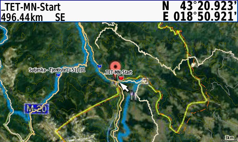

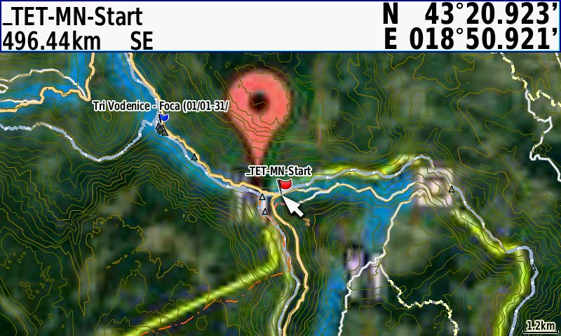

Bilder als eigene Karten verwenden und Garmin BirdsEye und J
Beitragvon motorang » Sa 08 Sep, 2018 10:50
Bilder als eigene Karten verwenden und Garmin BirdsEye und JNX
CUSTOM MAPS

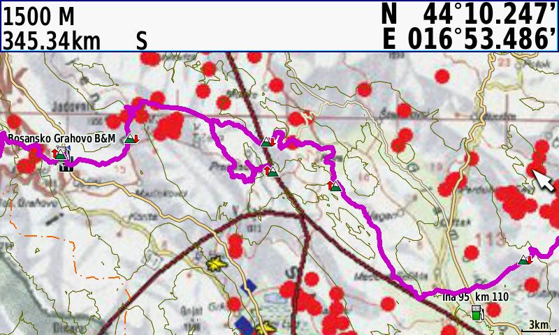

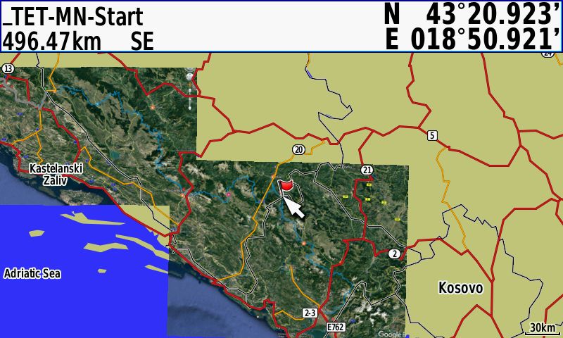

Bilder lassen sich schon länger auf dazu fähige Garmin-Geräte oder in Basecamp übertragen.
Damit kann man einen abfotografierten oder gescannten Kartenausschnitt aufs Gerät übertragen und unter eine normale Karte legen.
Die Leute verwenden das beispielsweise, um ein Luftbild von ihrer Farm oder von einer Wanderkarte zusammen mit der Vektorkarte verwenden zu können.
Im einfachsten Fall aus Google Earth per Bildschirmabzug.
Ich verwende das beispielsweise, um mir ein Karte mit verminten Gebieten in Bosnien unter die normale Toto-Karte zu legen.
Dazu gibt es reichlich Tutorials im Internetz - Suchwort "Custom Maps" oder "Garmin Map Overlay"
Im Prinzip:
1. Kartenscan oder Screenshot (Satellitenbild) als jpg ablegen (sauberer Dateiname ohne Sonderzeichen)
2. Google Earth öffnen
3. Reinzoomen aufs gewünschte Gebiet
4. Hinzufügen - Bild-Overlay
5. Bild wählen, Schieber auf Mitte und halbtransparentes Bild zurechtziehen
6. Overlay speichern
7. Unter "Meine Orte" Rechtsklick auf Overlay und Ort speichern unter > kmz (sauberer Dateiname ohne Sonderzeichen)
8. Basecamp öffnen
9. In "Meine Sammlung" einen Ordner anlegen
10. Ordner markieren und STRG + I für Import
11. Kmz-File wählen
12. Fertig. In Basecamp gibt es anscheinend keine Beschränkungen für die Größe des Overlays. Ich habe die bosnische Minenkarte in der Größe von 2000x2000 Pixel direkt verwenden können.
Die gleiche kmz-Datei kann aufs Garmin-Gerät in den internen Speicher oder auf die Karte, jedenfalls in einen Ordner namens "Custom Maps". Für die Karten gibt es Beschränkungen - es dürfen maximal 1024 x 1024 Pixel pro Kachel sein (es können mehrere Kacheln in einer kmz-Datei sein) sonst wird das Overlay nicht angezeigt oder es gibt schon beim Hochfahren eine Warnung dass das Bild zu groß ist.
Dann muss mit der (gekauften) Software G-Raster das kmz für die verwendung am Gerät konvertiert werden. Die Software skaliert und legt gegebenenfalls automatisch die richtige Anzahl der Kacheln an.
https://moagu.com/?page_id=155
Weiterführend > https://www.usa-travelcenter.de/discove ... erstellen/
Zusätzlich gibt es je nach Gerät eine Beschränkung der maximalen Kachelanzahl, üblicherweise 100 Stück. Also ein Gebiet/eine Karte von 10.000 x 10.000 Pixel etwa. Neuere Geräte vertragen anscheinend mehr.
GARMIN BIRDSEYE-KARTEN
Man kann auch bei Garmin selbst Luftbilder kaufen, wenn man Nostalgiker ist und auf einem anderen Kontinent lebt. Soweit ich das mitverfolgt habe, handelt es sich dabei um amerikanische Militär-Luftbilder, die bis in die 60er Jahre zurückreichen. Je weiter man sich von den USA entfernt, umso weniger gut/aktuell die Abdeckung. Ist auch nur per Abo erhältlich (30 US$/Jahr).
Birdseye-kompatible Karten (JNX) SELBST ERSTELLEN
http://www.hicomrade.com/en/how-to-crea ... s-planeta/
Ein Problem scheint zu sein, dass man diese Karten aber nur dann nützen kann, wenn die Funktionalität am Gerät und in Basecamp freigeschaltet ist - und dazu braucht man wieder ein gültiges Birdseye-Abo. Oder eine gehackte Geräte-Firmware.

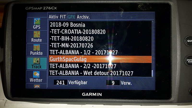

Wegpunkte, Routen, Tracks
Wegpunkte, Routen und Tracks kann man recht einfach mit Software zwischen Formaten umrechnen.
Man kann alle diese Objekte im Format gpx speichern, das ist das universellste und praktisch in jeder Software, App, und auf jedem Gerät les- und schreibbar - dann sollte man aber im Dateinamen hinterlegen um was es sich handelt.
Eine GPX-Datei enthält IMMER Wegpunkte, die sind aber unterschiedlich "verpackt".
Meine Benennung:
  • Beispiel-wpt = Wegpunkte. Hier sind nur Punkte gespeichert, beispielsweise POI (Point of Interest) wie Tankstellen, Geldautomaten oder schöne Stellen zum Zelten.
  • Beispiel-rte = Route. Hier sind nur wenige Punkte hinterlegt mit der Anweisung, das Gerät möge dazu mit dem am Gerät eingestellten Profil (beispielsweise "Motorrad" oder "schnellste Strecke, ohne Autobahn" eine Route errechnen. Die fährt man dann navimäßig ab, also mit Abbiegeanweisungen etc. Die hinterlegten Punkte sind entweder "echte" Routenpunkte (die Route MUSS da durch, also Zwischenziele) oder "Via-Punkte", also Hilfspunkte dazwischen, um den Verlauf der Strecke zusätzlich zu den Zwischenzielen festzulegen. Man kann beispielsweise von Graz nach Linz via Radstadt oder via Goisern oder via Steyr fahren. Weil das Gerät die tatsächliche Route mit allen Abbiegeanweisungen selbst berechnet, ist die Anzahl der Punkte (Anfang, Ende +Zwischenziele) stark beschränkt, bei aktuellen GARMIN-Geräten auf 50. Und die Berchnung kann DAUERN ...
    Es gibt allerdings auf vielen Geräten einen Modus neben "Motorrad", "Auto" etc der "direkt" oder "Luftlinie" heisst - dann wird die Route nur als Verbindung der Zwischenziele und Via-Punkte angezeigt (wie ein Track), aber NICHT neu berechnet.

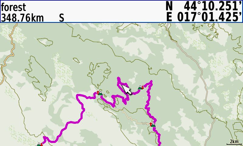

    WENN die am Gerät verfügbare Karte routingfähig ist, also Adressen und für die Straßen typische Geschwindigkeiten und Straßenklassen hinterlegt hat. Wenn das nur eine "optische" karte ist oder ein digitalisierter Scan, kann man kein echtes Routing erwarten. Ein ganz guter Test ist eine Adress-Suche oder eine kleine Proberoute ...

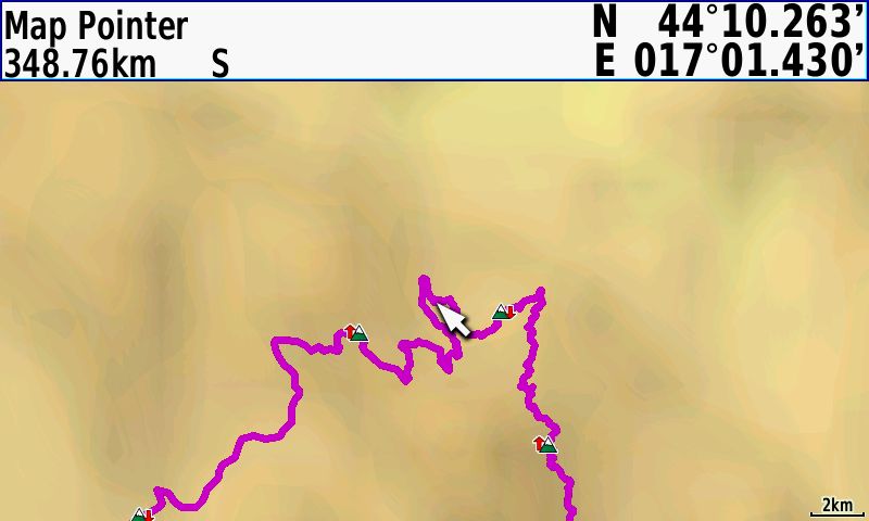

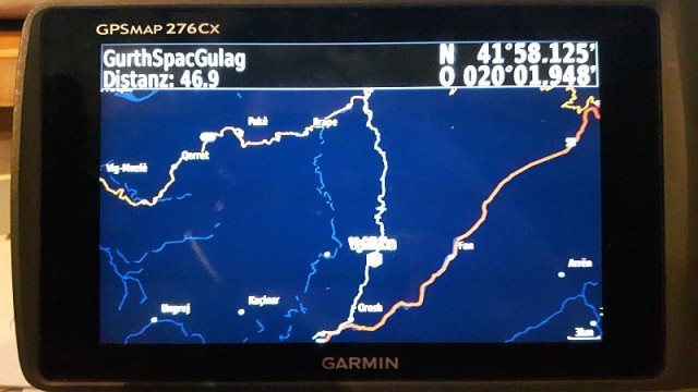

  • Beispiel-trk = Track. Dabei handelt es sich um eine "Perlenschnur" an Wegpunkten mit einem Anfang und einem Ende. Wenn man am Navi eine Aufzeichnung mitlaufen lässt, kommt am Ende ein Track raus. Inklusive aller Verfahrer, Kaffeepausen etc. Und Übernachtungen wenn man das Navi an lässt. Aus dem Track lassen sich die gefahrenen Kilometer, Höhenmeter, Geschwindigkeiten rauslesen, weil zusätzlich bei den Punkten gern auch eine Zeit aufgezeichnet wird. je nach Intelligenz und EInstellung des Gerätes können Wegpunkte alle x Sekunden, alle x Meter, oder bei jeder gröberen Richtungsänderung gesetzt werden. Dementsprechend kann man im Netz auch Tracks mit Abertausenden Punkten finden, was die Performanz der Anzeige am Handgerät deutlich heruntersetzt ...

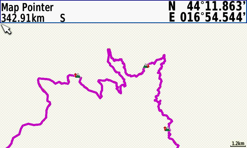

    Tracks werden am Handgerät üblicherweise nur in der Karte angezeigt, und man entscheidet während der Fahrt mit Blick aufs Gerät wo man entlangfahren muss. Es wird nichts berechnet oder neuberechnet, es gibt keine Abbiegeanweisungen, das funktioniert auch komplett querfeldein. Für Schotterfahrer, Wüstenreisende, Bergsteiger ...
    Man kann sich am Gerät auch NUR den Track und seine Position anzeigen lassen, damit kommt man zur Not weiter. Früher gab es auch nichts anderes.
    Tracks kann man sich auf jeder Arte von Karte anzeigen lassen, auch auf selbst gescannten digitalisierten Karten oder reinen Topo-Karten die nicht routingfähig sind.
Tracks kann und sollte man nachbearbeiten. Sie können die eigen Wohnadresse zeigen und angeben, wo Du jeweils wann warst.

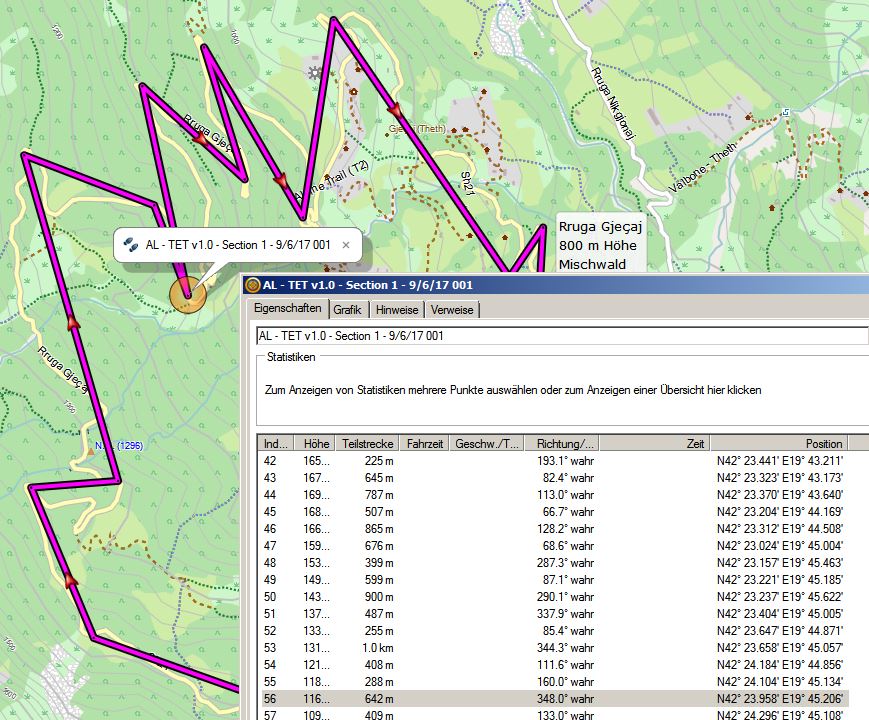

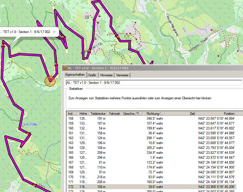

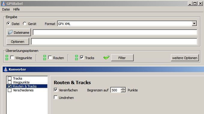

Mit Software kann man Tracks auch vereinfachen (glätten), da fliegen dann zu eng gesetzte Punkte raus und man kann Aufzeichnungsfehler korrigieren:
Zum Installieren: https://www.gpsbabel.org/download.html#downloading
Online: http://www.gpsvisualizer.com/convert_input und > Advanced
Richtig nachbearbeiten (Punkte verschieben, löschen etc) geht mit Kartensoftware wie Garmin Basecamp (kostenlos) oder auch in Google Earth.

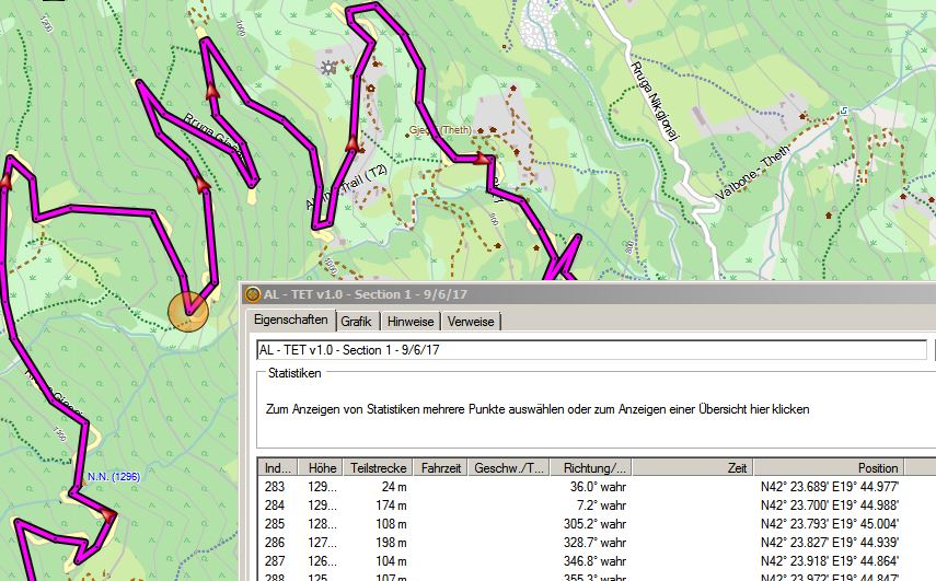

Beispiel GPSBABEL (installierte Version):
Original und konvertierte GPX-Tracks, Garmin Basecamp, Freiteitkarte Balkan:
Originaltrack TET Albanien: hat 10.000 Punkte und ist knapp 3 MB groß:
Originaltrack TET Albanien: hat 2.000 Punkte und ist knapp 0,6 MB groß:
Geglätteter Track TET Albanien: hat 500 Punkte und ist knapp 0,2 MB groß:

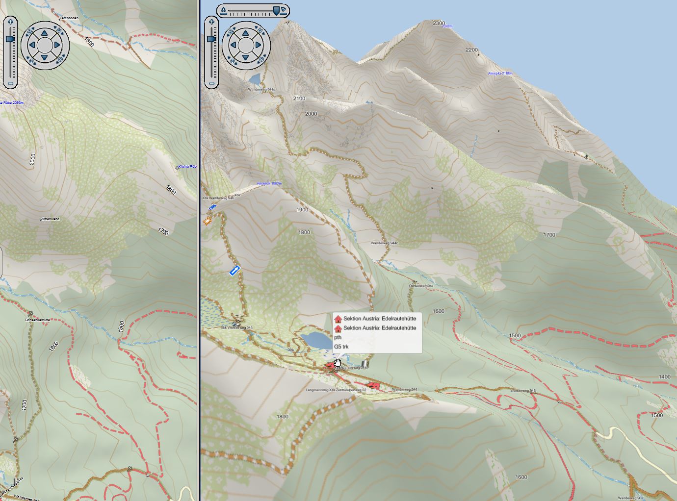

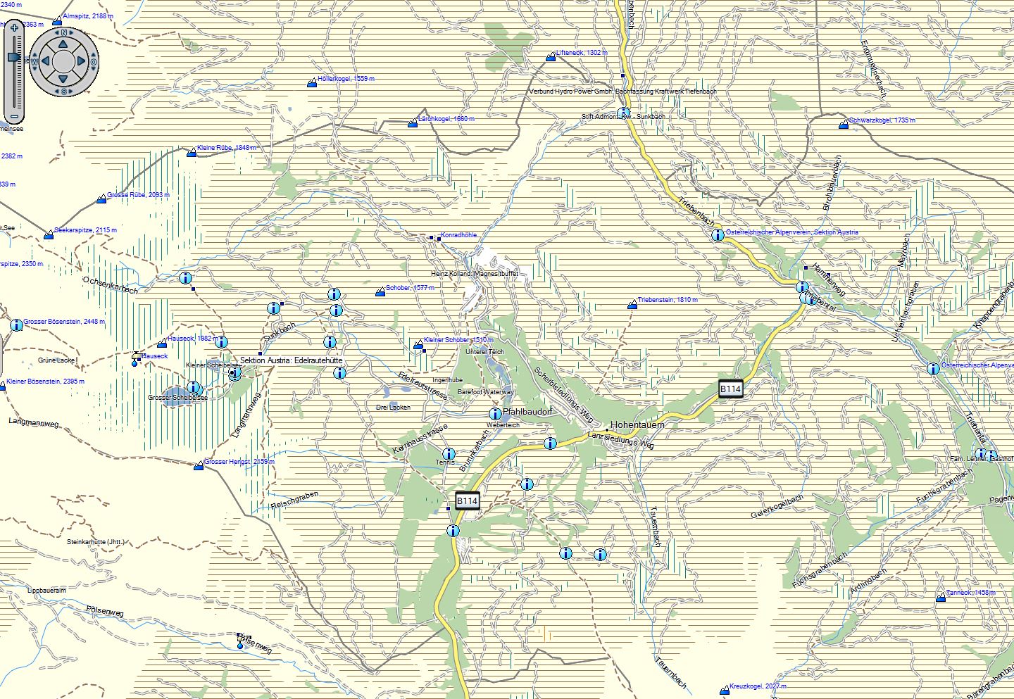

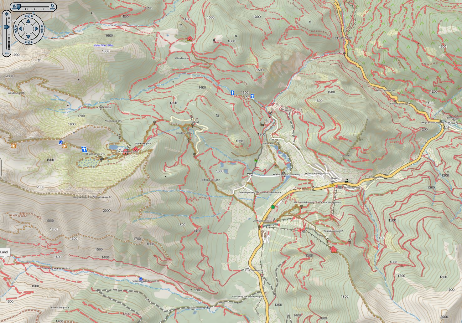

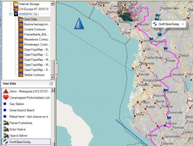

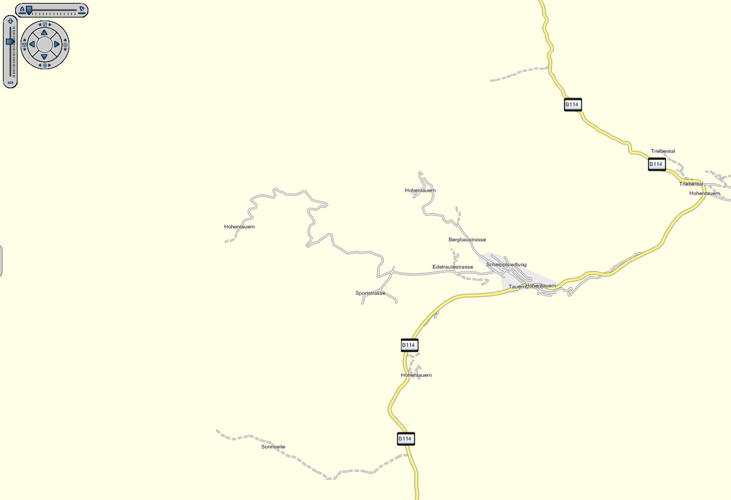

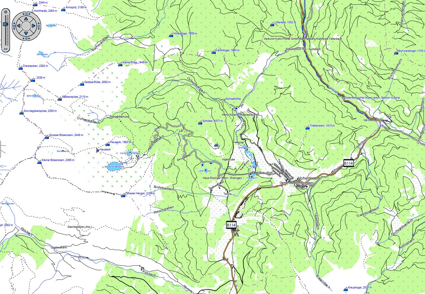

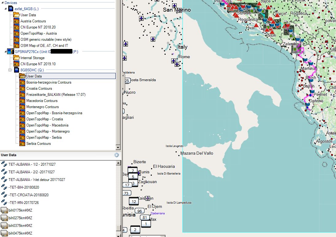

Kartendarstellung in Basecamp
Beispiele meiner aktuellen Kartenin Basecamp für die Fahrt hoch zur Edelraute (Bildschirmabzüge vom PC).
Ich kann in basecamp innerhalb von wenigen Sekunden die angezeigte Karte wechseln aber nicht mehrere Karten übereinander anzeigen.
Basemap, am Gerät vorinstalliert:

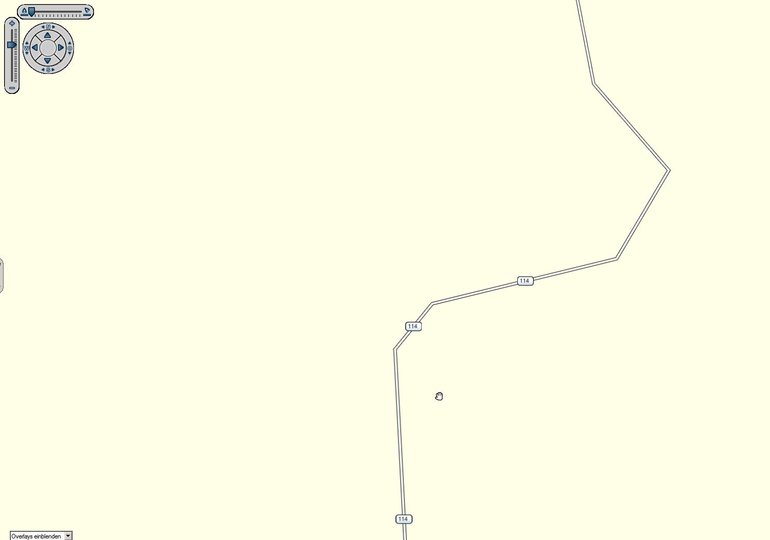

Navikarte Garmin City Navigator Europe (üblicherweise auf ZUMO, NÜVI):
OSM Freizeitkarte:
OSM Openmtbmap:
Die Openmtbmap schaut nicht nach viel aus, zeigt vor allem Radwege und Schotterstrecken, kann aber 3D:
OSM Openstreetmap.nl:
OSM OpenTopomap:
OSM Raumbezug:

Kartendarstellung am Gerät
  • Erstens weicht die Darstellung am Gerät von der Darstellung in Basecamp ab.
    Am Gerät stehen nicht alle Wegpunktsymbole zur Verfügung, werden bei Bedarf durch Standard-Fähnchen ersetzt. kann man ändern, muss man sich aber schlau machen.
  • Zweitens gibt es bei derselben Karte und derselben Zoomstufe und demselben eingestellten Detailgrad Geräteunterschiede.
    Das mag von der Fähigkeit des Gerätes (Bildschirmauflösung, Farbdisplay, Rechneleistung) abhängen, die Unterschiede gibt es aber auch ganz gewollt beispielsweise zwischen einem NÜVI (Navi) und einem MONTANA (GPS-Gerät).
    Im Prinzip werden die jeweils relevanten Infos deutlicher hervorgehoben.
    Das Navi zeigt weniger Details, Wegpunkte, Höhenlinien - dafür mehr Ortsnamen und die Straßen prominenter.
    Man kann ein GPS zum navigieren verwenden, ein Navi aber nur eingeschränkt zum Wandern.

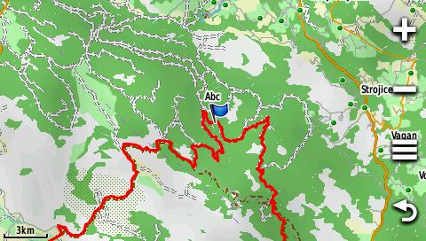

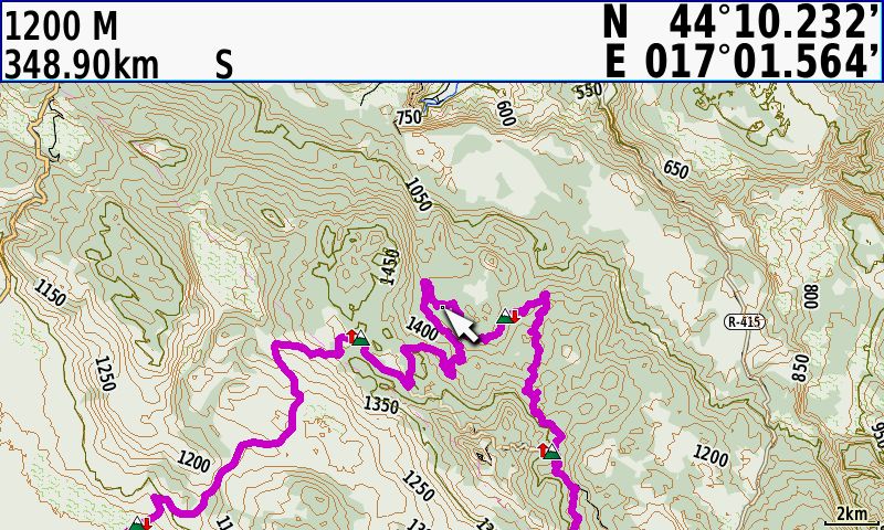

  • Drittens und ganz entscheidend: Anders als in Basecamp können am Handgerät mehrere Karten übereinander (gleichzeitig) angezeigt werden, ebenso mehrere Tracks. Damit kann beispielsweise eine Karte, die NUR Höhenschichtlinien enthält, über eine beliebige 2D-Karte gelegt werden.
Beispiele meiner aktuellen Karten am GPSMAP 276CX für ein Teilstück des bosnischen Trans Euro Trail (Bildschirmabzüge vom Gerät).

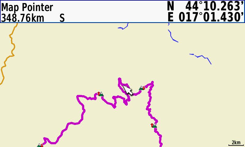

Weltweites Höhenmodell "Worldwiode DEM Basemap" von openmtbmap.org:

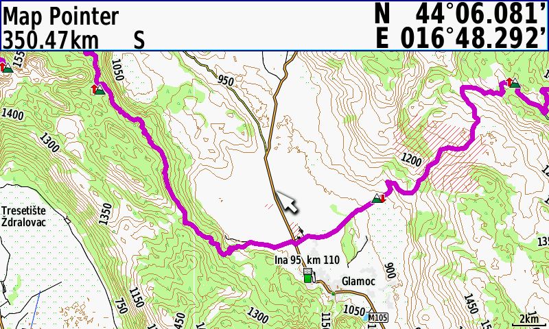

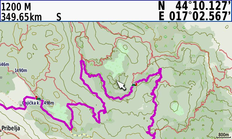

OSM Freizeitkarte, eingebaute Höhenschichtlinien, ohne fix eingebauten Höhenmeter-Angaben:
OSM OpenMTBmap zeigt Geländeinfo und "Radwege" erst bei mehr Vergrößerung:

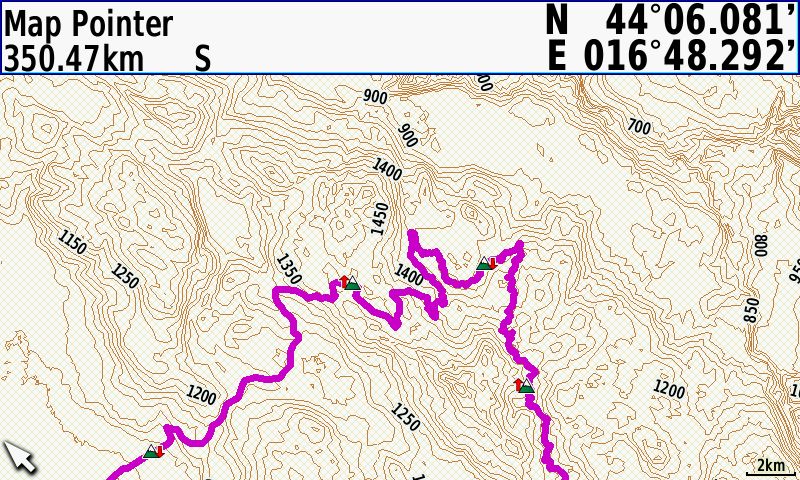

Die Opentopomap kommt zusätzlich mit einem Höhenschichtlinienlayer (leider mit nicht abschaltbarer Beschriftung):

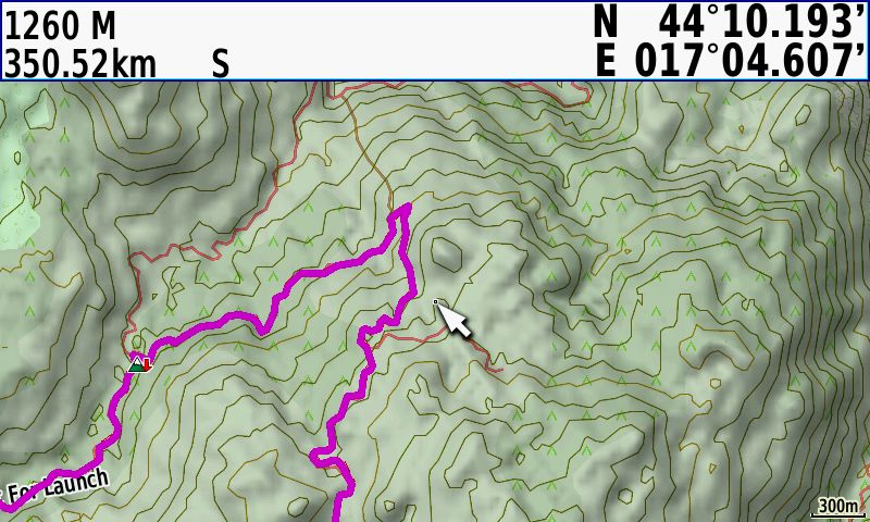

Kombi aus OpenTopomap und Contours:
Kombi aus Openmtbmap und Contours:
Custom Map aus Google Earth selbst erstellt, die darübergelegte Karte wird beim Vergrößern detaillierter, das Luftbild nur unschärfer:
Custom Map aus bosnischer Minenkarte selbst erstellt. Man erkennt einen Versatz der aus nicht perfekter Ausrichtung resultiert:

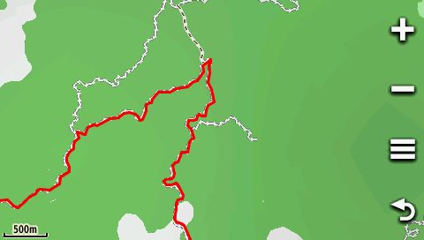

Spezialtip zum Schluss: GPX-Track als transparente IMG-Datei verwenden
Man kann sich aus einem Track (GPX) mit einem Tool am PC eine Karte erstellen. In der Karte ist dann ausschließlich der Track als "Bild" drinnen, und kann somit am Gerät ganz einfach im Kartenmenü ein- und ausgeschaltet werden, wohingegen Tracks relativ mühsam in einem eigenen Menü verwaltet werden müssen. Diese "Trackkarte" braucht im Gegensatz zu einem Track mit vielen tausend Punkten kaum Rechenleistung, und auch im Gegensatz zu einer super detaillierten Karte ist sie viel flotter, was auf älteren Geräten ein Vorteil sein kann.
Die Trackkarte für den gesamten TET in Kroatien, Bosnien und Montenegro hat ein knappes MB.
Und schaut so aus:
Hierfür und für andere GPS-relevanten Aufgaben (z. B. Aufsplitten von Tracks in bestimmte Teilabschnitte) gibt es die JaVaWa GPS-Tools. Speziell benötigt man IMGfromGPX: Dieses Programm ist ausreichend, wenn lediglich eine IMG-Datei erstellt werden soll, die direkt in das Verzeichnis "Garmin" des GPS-Gerätes oder der MicroSD-Karte kopiert werden kann.
Siehe https://www.radreise-wiki.de/Transparen ... GPX-Tracks
Download http://www.javawa.nl/gmtk_en.html

So schaute das bei mir 2018 aus für die TET-Tour Kroatien - Bosnien - Montenegro.
Passt alles noch locker auf eine 8 GB SD-Karte, hier eine Ansicht in einem Dateiexplorer auf die Dateien der SD-Karte:
Von links nach rechts: oberste Ebene der SD-Karte, Inhalt von "Garmin", Inhalt von "CustomMaps", Inhalt von "GPX"

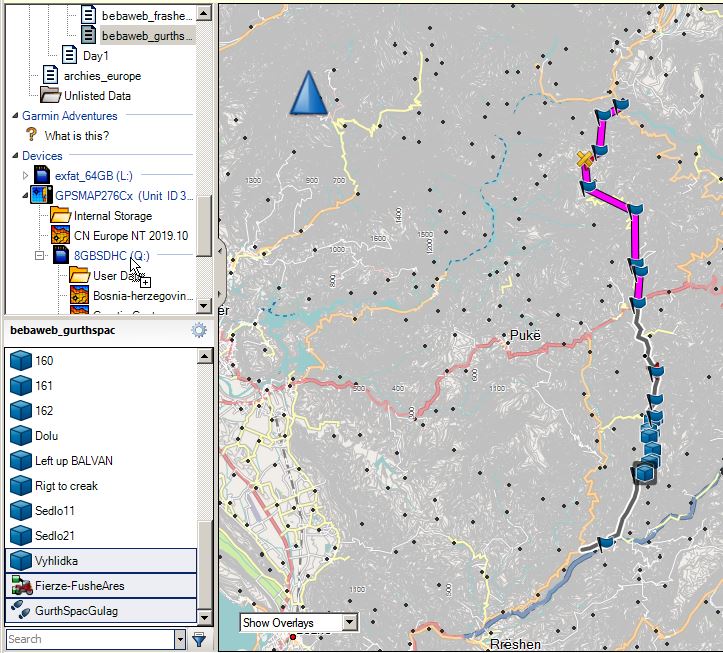

Ansicht derselben SD-Karte in Garmin BaseCamp 4.6.2:
In Basecamp werden am Rechner angeschlossene Wechseldatenträger (SD-Karte im über USB verbundenen Garmin-Gerät, interner Speicher vom Garmin-Gerät, oder angesteckte USB-Sticks oder Speicherkarten) ebenfalls angezeigt, sieht man auf der linken Seite:
Die Organisation/Anzeige ist im Basecamp halt nach Funktion, nicht nach Ordner.
Ich hab hier den Ordner "User Data" auf meiner 8GB SDHC-Karte (Laufwerk Q am PC) markiert.
Unterhalb sieht man die Karten mit ihren Namen, denen die img-Dateien entsprechen.
Weiter unten, im Bereich "User Data" sieht man durch Symbole unterschieden die Dateien, die auf der Speicherkarte in den Ordnern "GPX" und "CustomMaps" liegen:
Tracks, Wegpunkte und CustomMaps. Die werden auch in der Karte daneben angezeigt.

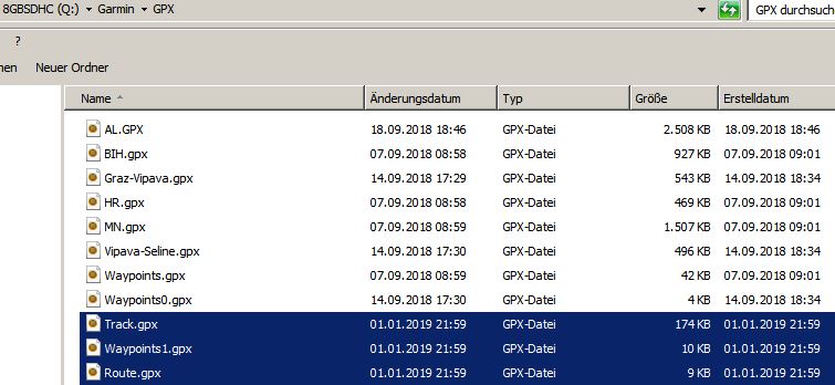

Wie kriegt man die Dateien jetzt aufs Gerät?
Ich benütze 2 alternative Wege:
MIT BASECAMP, daheim
Ich habe beispielsweise eine Planung mit Track, Route und Wegpunkt, bereits im Basecamp, um dort die Route zu planen.
> Ich markiere die Elemente, die ich aufs Gerät transferieren möchte, und ziehe sie aufs Ordnersymbol "User Data" vom Garmin-Gerät:
Die Dateien tauchen dann im Ordner "User Data" in basecamp auf, allerdings nach Typ sortiert. Hier finde ich den Track "GurthSpacGulag" in der Liste aller Tracks dieses Ordners und kann ihn mir auf der Karte anzeigen lassen. Ebenso finde ich den Wegpunkt bei den Wegpunkten und die Route bei den Routen ...
Im Dateisystem der SD-Karte wird dabei eine stur hochnummerierte Datei pro Typ angelegt, die ich momentan am Datum erkenne -
je eine GPX-Datei für Route, Track und Wegpunkt. Da es bereits Dateien Waypoints.gpx und Waypoints0.gpx gab, heisst meine exportierte Waypoint-Datei eben Waypoints1.gpx.
Aber: ich kann die nach dem Export jederzeit umbenennen, beispielsweise in 2019AlbanienWPGurthSpacGulag.gpx
Ähnliches kann man in Basecamp übers Menü machen, dabei hatte ich aber schon Abstürze oder es wurde einfach nichts exportiert ... ziehe ich die Dateien, dann kann ich mir a) aussuchen welche Dateien und b) wohin ich die kopiere.

AM GERÄT
Nach dem Hochfahren des Geräts findet man die Daten ohne weiteres importieren einfach in der jeweiligen Kategorie.
Aber nicht unter dem Dateinamen, sondern unter dem Namen der IN der Datei steht.
Mein vorhin exportierter Track heißt in Basecamp und am Garmin gleich, nämlich "GurthSpacGulag".
Weil man die GPX-Dateien aber eh mit einem Texteditor aufkriegt, kann man den Namen dort auch ändern.
Oder VOR dem Export in Basecamp umbenennen.
Die Datei heisst aber immer noch "Track.gpx"

2) Ich hatte die "Freizeitkarte" in Verwendung (siehe oben). Allerdings war die Darstellung am Gerät eh nicht so toll weil kontrastarm.
INFO: Unter Karte einrichten - Erweiterte Einstellungen - Plastische Karte habe ich eingestellt: Zeige wenn verfügbar

A) Von gatsch.hupfa verwendet > OSM-Karten von der Seite http://garmin.openstreetmap.nl/, wo man sich Gebiete rendern lassen kann oder die Karte länderweise runterladen kann.
Hier ist der Typ "New Style" wegen der höheren Kontraste empfehlenswert.
Bild Bild
Schöne Darstellung, kontrastreich, mit Bewaldung und Ortsbeschriftungen aber ohne Höheninfo

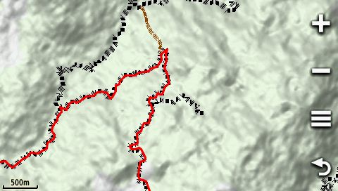

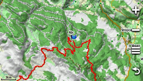

B) Von Richy verwendet > Die von einem Enduristen privat gratis bereitsgestellten OSM-Gravelmaps.
Schon mal besprochen hier, gibt es die jetzt auf einer eigenen Website zum Runterladen: https://gravelmaps.de/de/download/
Bild Bild
Ein bisserl unruhig und beim Rauszoomen zu fette Beschriftungen, dafür aber mit Höhenmodell. Seltsamerweise verschwindet beim Reinzoomen die "Waldfarbe".
C) Künftig von mir verwendet: die Kombination der beiden Karten (beide aktiv geschaltet):
überlagert zumindest auf meinem Gerät die Höheninfo von Gravelmaps mit dem wenig beschrifteten ruhigen Kartenbild der Karte von openstreetmap.nl:
Bild Bild
