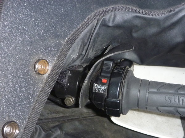

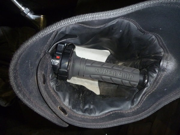

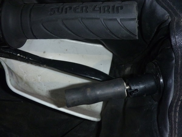

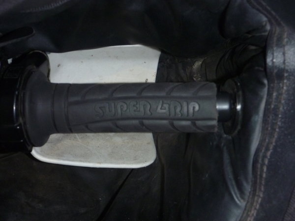

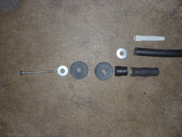

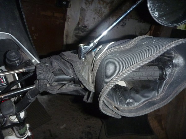

Beitragvon lallemang » Fr 28 Sep, 2018 19:16

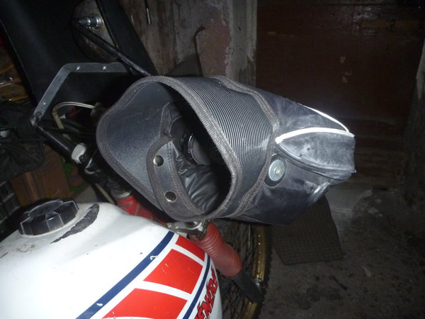

Ein hartnäckiges und leibgewonnenes Provisorium :-D
Das Stulpengewebe ist zwischen den beiden schwarzen Scheiben - aus Ölkanister ausgeschnitten
Der schwarze Pömpel rechts davon ist ein Abstandshalter - war beim Griffgummi dabei - vorher war die Unterlegscheibe da.
Das unfömige Ding rechts davon ist der Klemmdüdel = 10er Universaldübel in Stück Waschmaschinenschlauch.
Mehrfach sturzgetestet - hält und ist leicht zu demontieren ;-)
Damit die Schalter leicht zu bedienen sind wieder 'n StücK Ölkanister als Abweiser
Zur Mitte hin wird das Teil vom Spiegel gehalten und hat'n Gurt zum zumachen.
Ist glaub' ich die vierte Montage. Die beiden ersten waren Mist weil zuwenig Platz oben
und nicht genug unten...
Einfach Alles mit Tape dranfummeln und Griff/Fahrproben.
Dann erst Löcher machen.
Reduziert deren Anzahl :omg:

Danke für die schnelle und detaillierte Hilfe. Das taugt mir. :smt023
Der Preis ist ja auch absolut OK.
