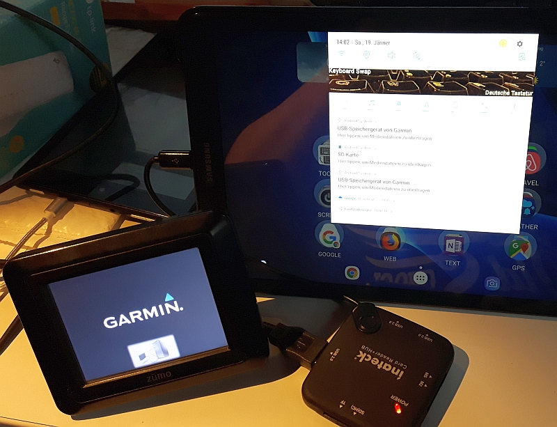

Garmin Zumo 210 über USB-Kabel und Inateck-OTG-Adapter am Samsung-Tablet: 2 Laufwerke gefunden.
Hurra!
