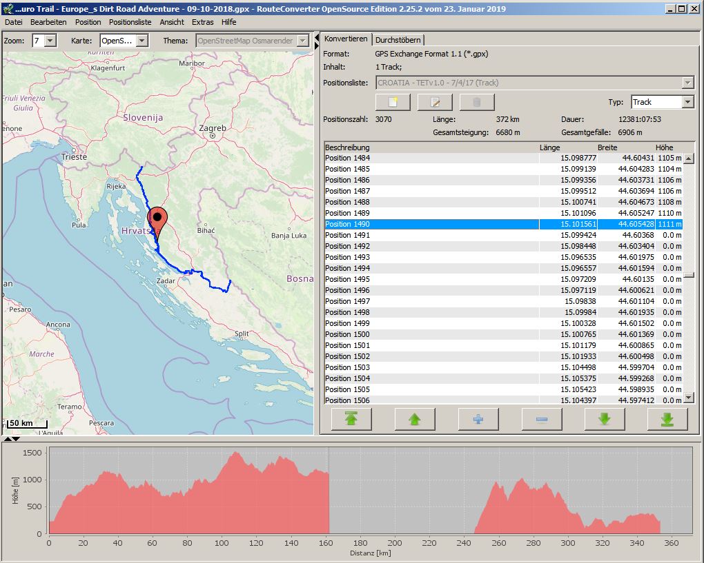

Oje,
zumindest bei dem was ich da runterlade schaut es traurig aus!
Das steht gleich eingangs im gpx:
<name>CRO Inland Route</name>
<trkseg>
<trkpt lat="45.073894" lon="14.941791">
<time>1900-01-01T00:00:00Z</time>
</trkpt>
<trkpt lat="45.072995" lon="14.942984">
<time>1900-01-04T00:15:54.800Z</time>
Basecamp macht den Track gar nicht auf.
RouteConverter schon ...
Ich hoff mal dass da nur Gooogle Drive was mit direkt hochgeladenen Textdateien anstellt ... magst es zippen und nochmal hochladen?

Die Dateien gehen jetzt zumindest auf.
Im gpx-File sind nur 2 Tracks:
TET CRO Coast und
CRO Inland Route - da sind mehrere GPX-Tracks zusammengeschlossert mit geraden "Verbindungsetappen"
Vielleicht schaust Du Dir das selber mal in Basecamp an?
Die ersten 5 Punkte schauen so aus, achte auf Fahrzeit, Datum und die Geschwindigkeit:
Ich fände gerade die Geschwindigkeit bei GPX-Tracks interessant, lässt sie doch Rückschlüsse auf die Schwierigkeit der Strecke zu.
Ich würd sagen: zurück zum Start ... nix am Datum drehen, nur die Tracks vom Müll befreien und einzeln in saubere GPX-Dateien packen.
