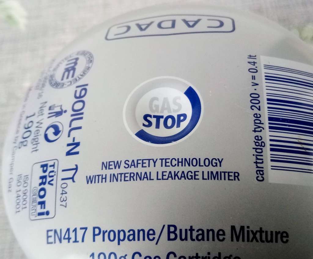

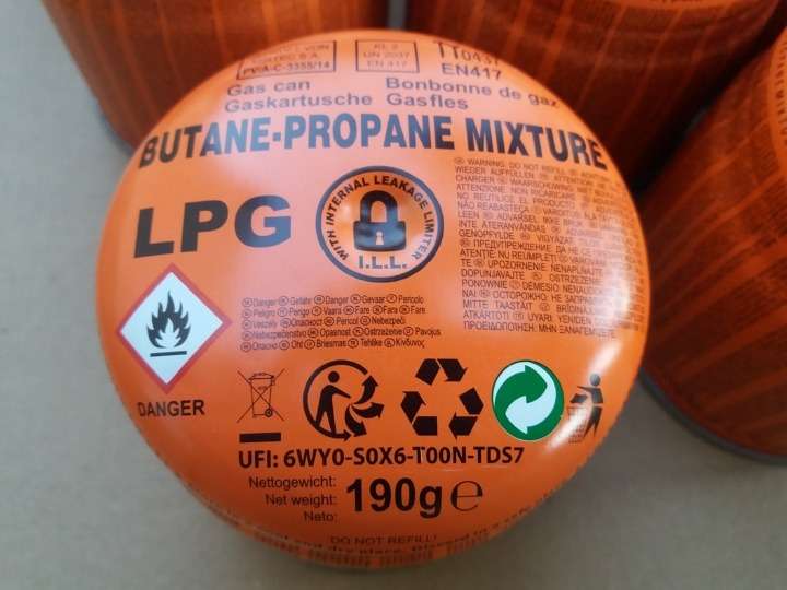

Weils irgendwie hier hin gehört:
Laut DIN EN 417:2012 müssen neue Einwegkartuschen mit einem Gas-Stop-System ausgestattet werden. Also einem Ventil.
Damit tritt auch beim oder nach dem Abschrauben kein Gas mehr aus und der Adapter kann mit nach Hause. Auch bei Stechdornkartuschen C200 (Butan) und C206 (Mischgas).
Auf der Kartusche ist das dann vermerkt, als "Gas Stop" oder "I.L.L." = internal Leakage Limiter beispielsweise.
Das dürfte bei Stechdornkartuschen allerdings ein Einwegventil sein, also nicht zum Wechsel der angefangenen Kartusche in ein anderes Gerät taugen.

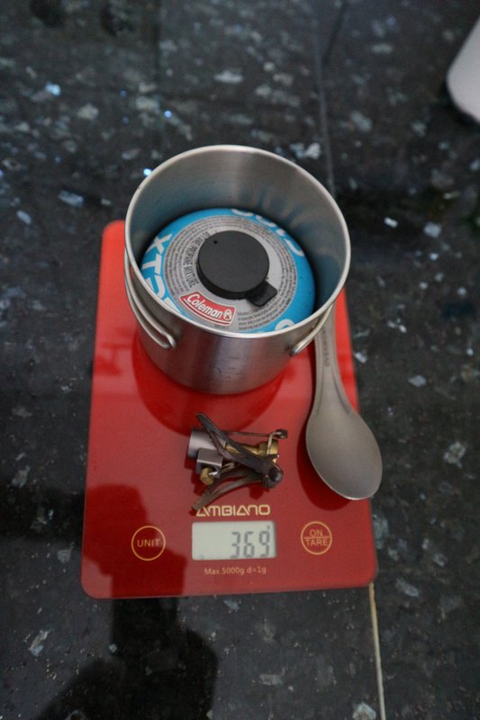

Beitragvon Arne » Fr 08 Jul, 2022 17:24
Boscho hat geschrieben:Maße und Gewichte?
Gewichte, zum messen is zu warm
