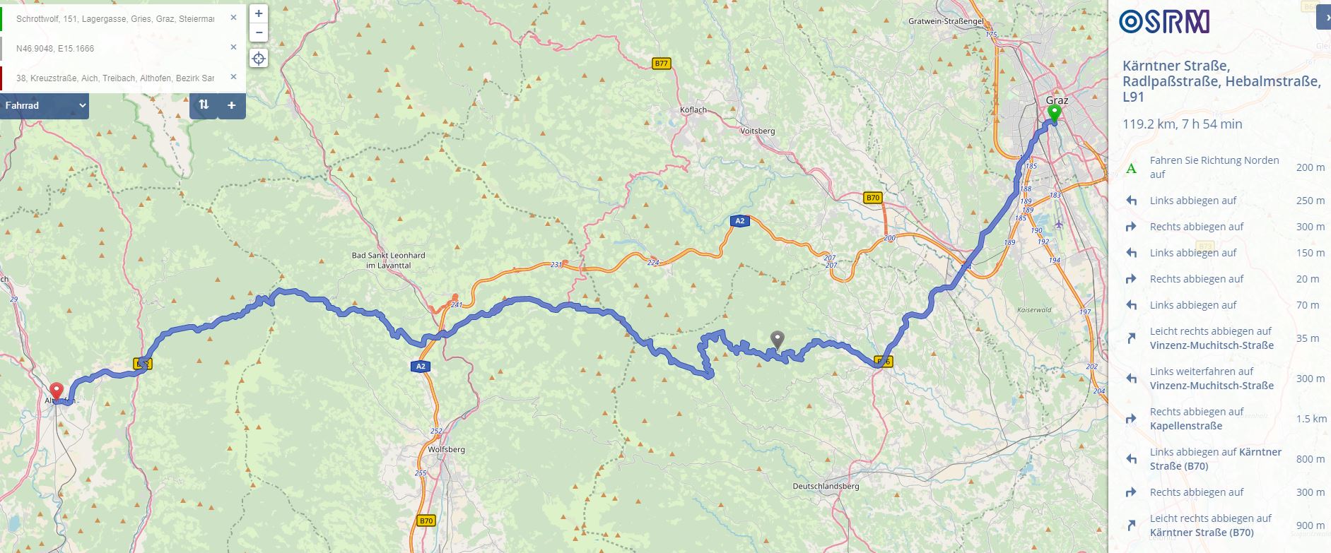

  1. Routing machen wo man mag, zB Basecamp mit OSM, irgendein Fahrradroutenplaner, oder gpx irgendwo runterladen.
    Sehr spannend und komfortabel finde ich die Fahrradeinstellung bei https://routing.openstreetmap.de/
    - Starttaste klicken, dann den Marker für den Start auf der Karte setzen.
    - Für Ziel bzw weitere Punkte ebenso vorgehen.
    - Fahrrad als Verkehrsmittel auswählen
    - Enter drücken
    - Route ziehen für alternative Routen, analog wie bei Maps

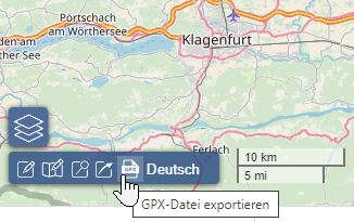

  2. gpx exportieren
    - unten eines der Symbole macht einen GPX-Export der Route
    Beispiel GPX: https://www.dropbox.com/s/9b3ycxx3xngky ... e.gpx?dl=0

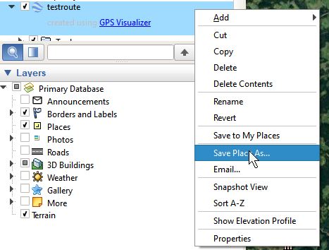

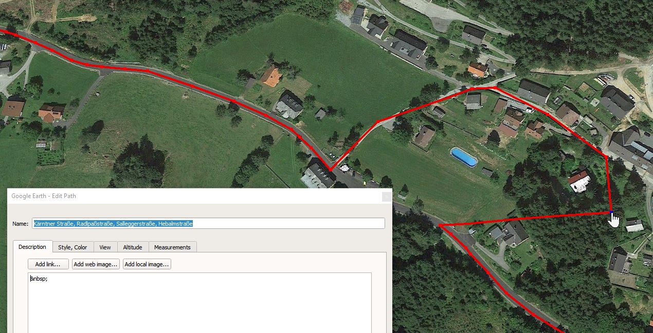

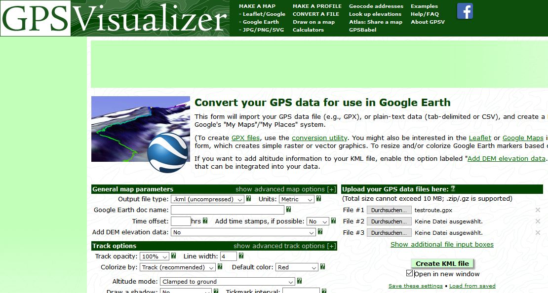

Alternativ: Track direkt in der Satellitenansicht manuell bearbeiten (aufwändig!!):
  1. gpx in kml umwandeln und in Google Earth importieren (GE Pro, zu installieren): Download bei Chip
    - gpx auf dieser Seite hochladen: https://www.gpsvisualizer.com/map_input ... oogleearth
    - Die Option "Open in new window" aktivieren und "Create KML file" klicken. Dann geht die Route (als Track) direkt in GE auf.
  2. Route anzeigen und anhand der Satellitenbilder entsprechend prüfen. GE zeigt die Route als Track an und routet nicht selbst.
  3. Bearbeiten in Earth: ist etwas sperrig, da muss man sich einarbeiten, dann geht es ganz gut.
    - Standardkürzel wenn sich was verdreht, kippt oder verzerrt beim Zoomen: n u r
    - Rechtsklick auf TRack, Properties. Eigenschaftenfenster OFFEN lassen, jetzt hat der Track Punkte und ist editierbar mit der Maus
    - Zoomen mit Scrollrad, so auch verschieben (rauszoomen, woanders wieder reinzoomen)
    - Punkt mit der Maus verschieben
    - Aktuellen Punkt mit der ENTF-Taste löschen
    - UMSCHALT-Taste halten und in den Track klicken = zusätzlicher neuer Punkt
    - Editieren durch OK oder Cancel im Eigenschaftenfenster beenden (also Änderungen speichern oder verwerfen)

  4. Route exportieren, geht leider wieder nur als kml oder kmz:
    Beispiel KML: https://www.dropbox.com/s/4hzxrkm71vzb9 ... k.kml?dl=0
  5. Wieder mit obigem Konverter in GPX konvertieren
In Earth funktioniert der Import von gpx-Dateien leider nur selten.
Besser mit dem Tool nach kml konvertieren, sind ja nur ein paar Klicks.
