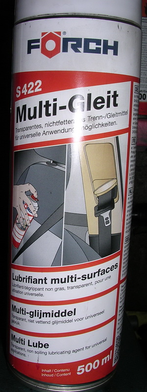

Für solche Zwecke verwende ich multi gleit.
Ursprünglich hab ich es erworben, um unwillige Autogurte wieder wickelwillig zu machen.
Dann zog das auch in Rollowickler ein.
Ich behaupte, dass das auch die Flatulenzgeräusche beseitigt.

Klasse Idee! :smt023 :rofl: :smt005
Ab und zu fliegt dann ein ungebremster Körper durchs Zelt, weil der Drehimpuls nicht mehr gebremst wird.
Oder der Gutste flutscht einfach vom Bett, weil der Boden nicht zu 100% eben ist.
Es gibt durchaus Situationen, da ist Reibung der Sache eher dienlich.
Haftreibung zwischen Straße und Reifen z.B.
Oder Haftreibung zwischen Mensch und Schlafunterlage.... :wink:

Der Schläfer soll sich ja damit nicht einsprühen :weg:

wieso, du hast doch behauptet, es hilft gegen flatulenzgeräusche :smt005
